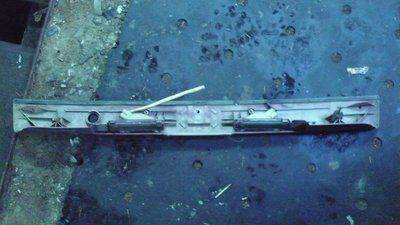

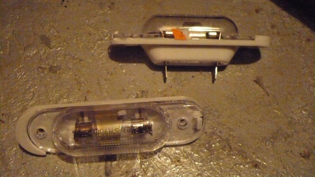

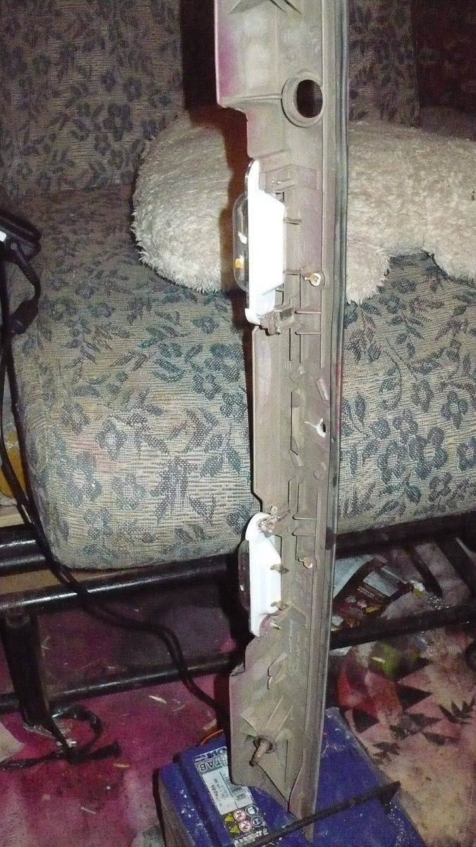

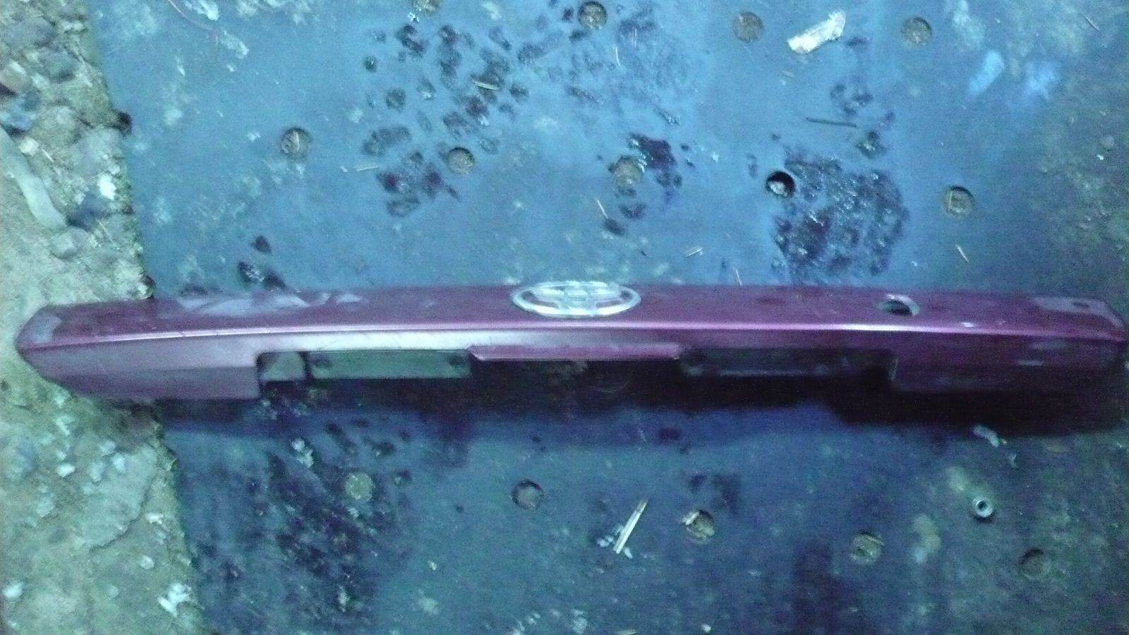

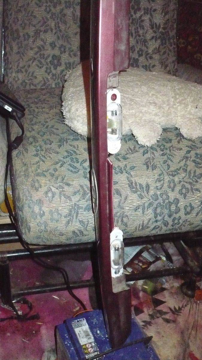

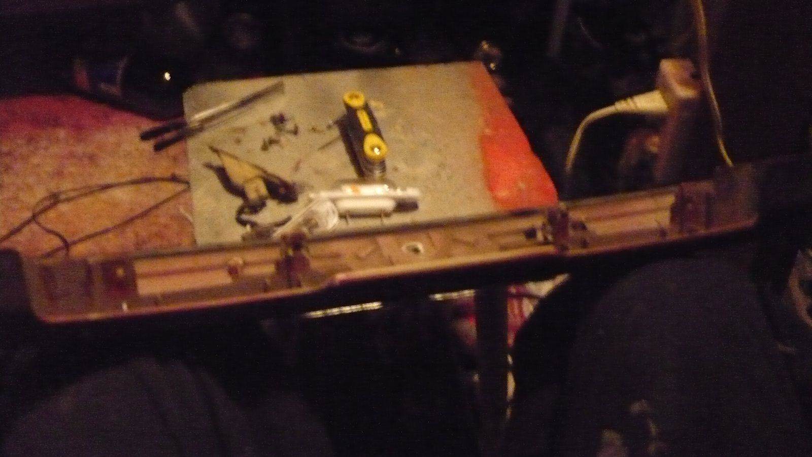

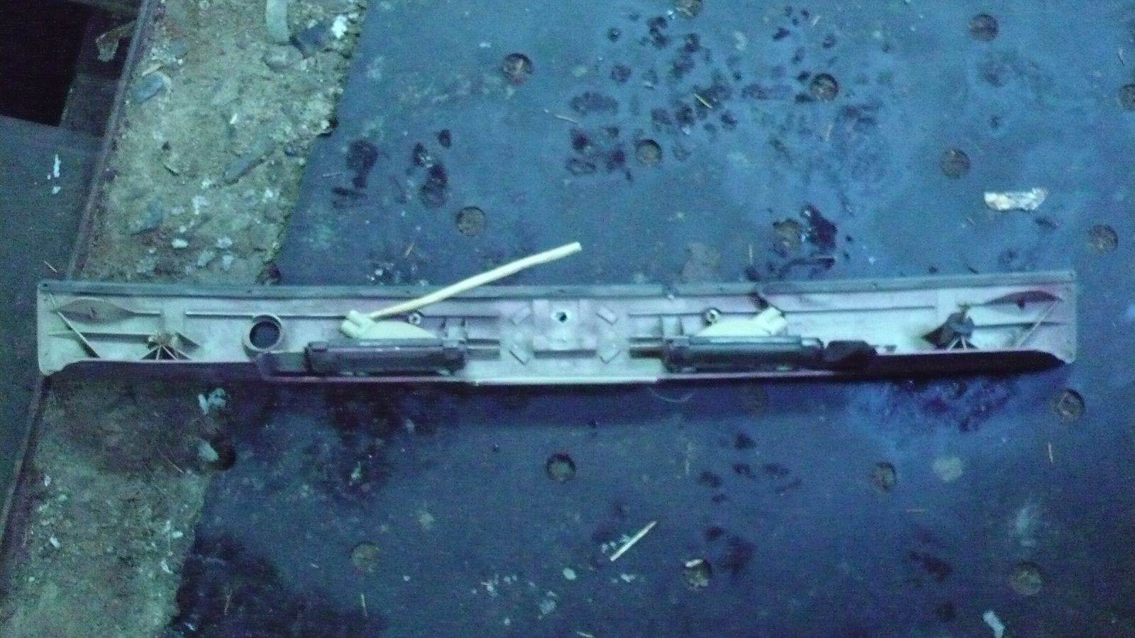

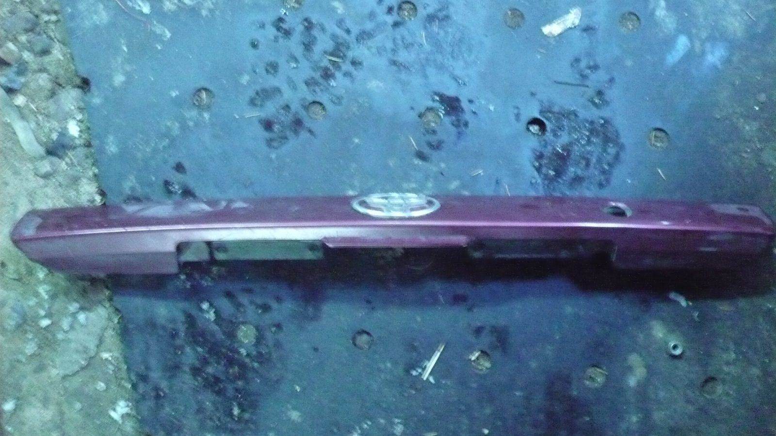

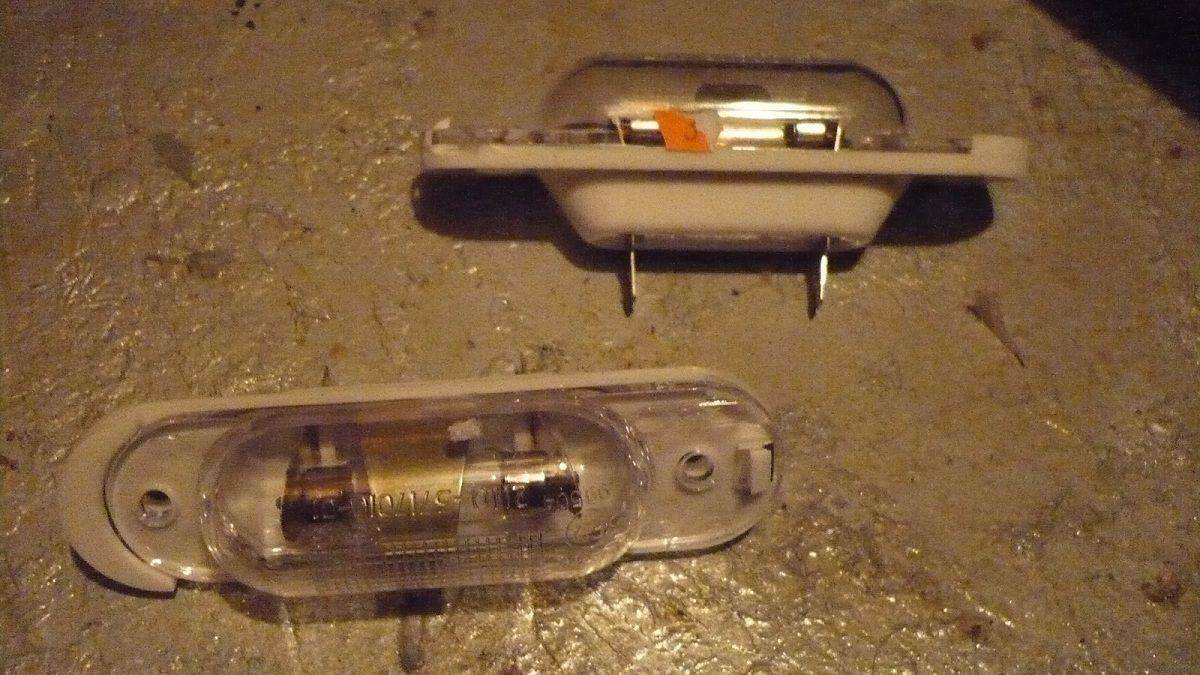

Значит я заморочился и сделал отчет :) :) :) :)пару месяцев назад а может и больше заметил что лампочки не светят в подсветке номера. Кинулся менять, но не тут то было, крутанул болты, а они старые и тутже слизались((( что делать? забил))) но в силу моего склада ума не могу ездить нормально, когда что то не работает, через экзист заказывать не хотел новые плавоны и прочие влом ехать и т.д . тут заежаю в "БИ-Би" вижу похожие плафоны по 40 рупий штука купил 2)) вместе с лампочками. по размерам 1 в 1 тока крепление чуток отличается но не страшно 5 минут и готово ))) ниже фото) позже докину как на машине смотрится
