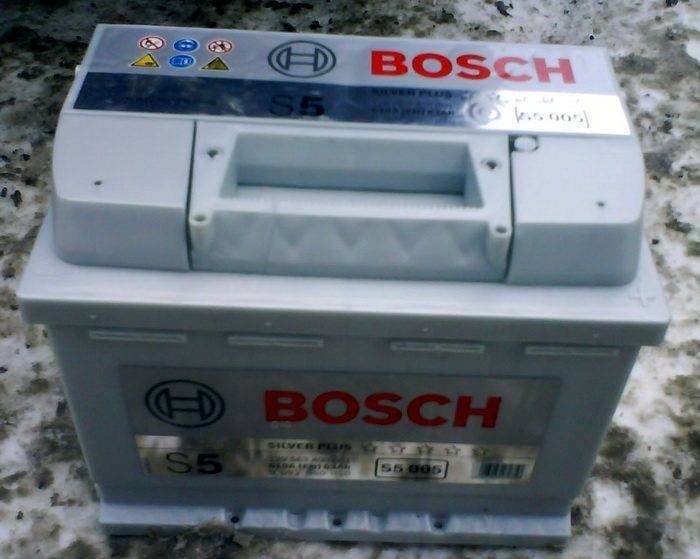

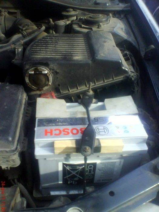

вот мое как раньше писал:
Необслуживаемый аккумулятор
0 092 S50 050
BOSCH S5 63 А*ч, 610 А
Обратная ( плюс СПРАВА) полярность
242x175x190 мм
в морозы крутит прекрасно, после недельного простоя занес домой для подзарядки и как показали приборы она не понадобилась...
DSC00617.jpg [ 115.92 КБ | Просмотров: 5323 ]
DSC00618.jpg [ 111.91 КБ | Просмотров: 5323 ]
