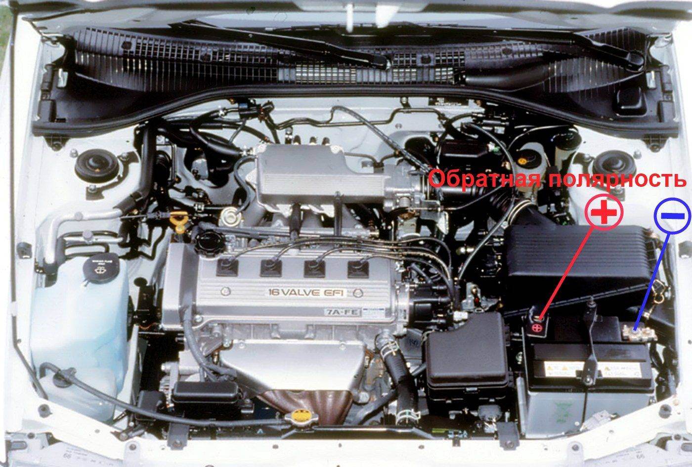

СообщениеДобавлено: Пн ноя 05, 2012 12:36 am
че панику создавать , у нас обратная полярность .
Открываем капот , клеммы ближе в сторону лобового стекла , плюс от нас будет слева , а минус справа .

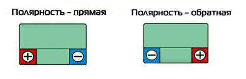

Тём, почему обратная когда прямая?
Тоесть яндексовск маркету не верить?
Полярность
Расположение плюсовой и минусовой клемм аккумулятора.
Определиться с полярностью необходимо до покупки аккумулятора. Полярность может быть прямой или обратной. В случае неправильной полярности аккумулятора, при его установке длина провода может оказаться недостаточной, чтобы дотянуться до клемм.
Чтобы определить полярность аккумулятора, необходимо посмотреть на него с лицевой стороны (с той стороны, где расположены клеммы). Аккумулятор с плюсовой клеммой слева и минусовой — справа имеет прямую полярность; в противном случае — обратную.
у нас то плюс слева или я начинаю терять память? :-facepalm-:

СообщениеДобавлено: Пн ноя 05, 2012 1:01 am
гагарин , все правильно , на картинке акб с обратной полярностью, разверни его мысленно на 180 градусов и будет норм . У меня проводов не хватит если прямой ставить

Тоесть нужно смотреть сидя за рулем где право где лева? а я подумал как открыл капот так и смотришь...Извиняюсь за стену :wo)(ll:
Кузовной ремонт!!!
СообщениеДобавлено: Пн ноя 05, 2012 1:04 pm
Вот так может понятнее будет :)
