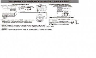

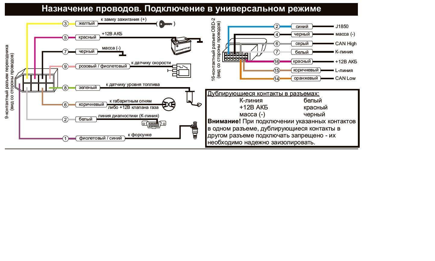

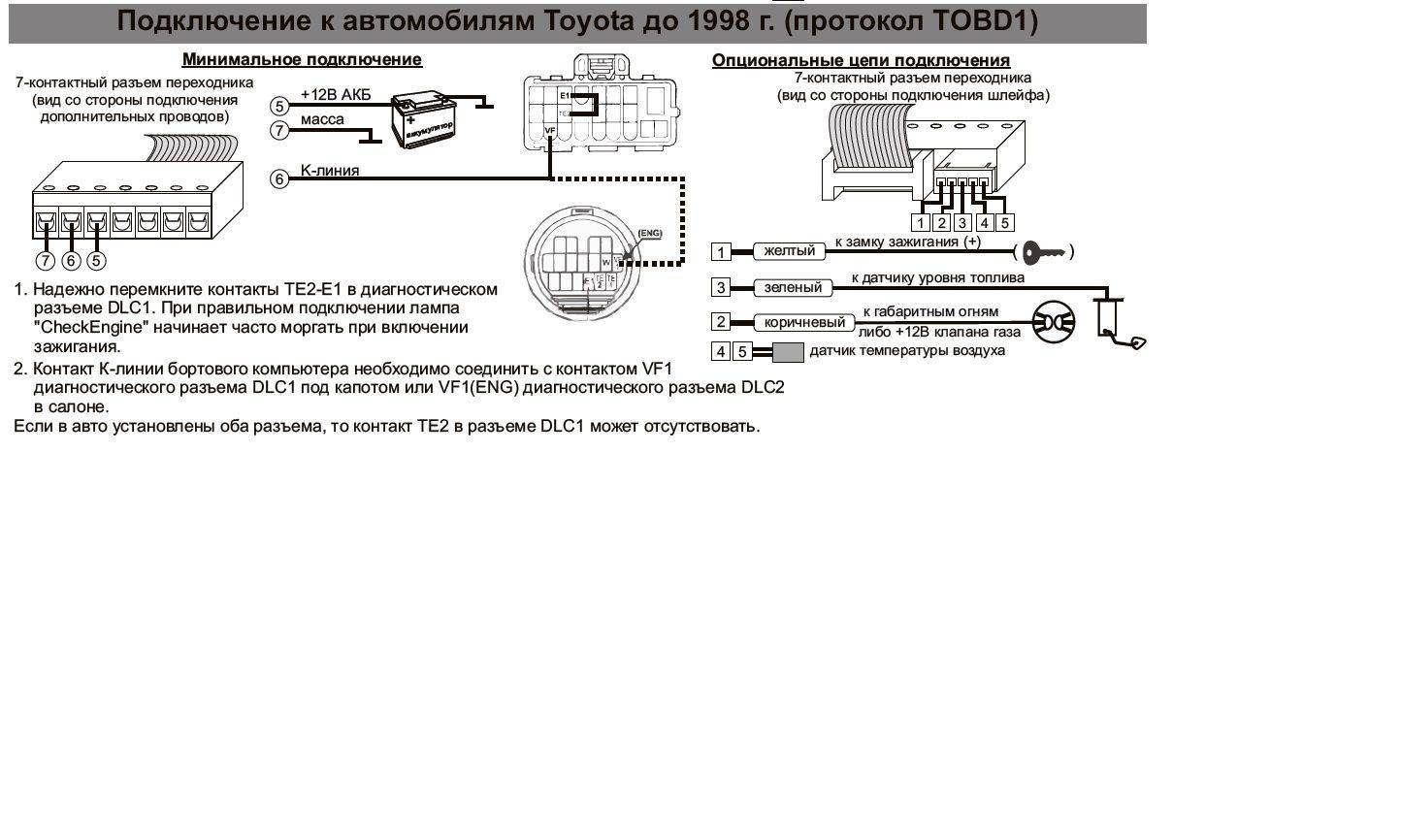

И ещё вопрос, если судить по схеме подключения в мурзилке по БК, то на наши машинки не требуеться подключение отдельно к форсунке, датчику скорости и т.д., достаточно только подключения в диагностический разьём или можно и подключить сразу оба варианта (в диагностический разьём, к форсунке, к датчику скорости и т.д.)? То есть обьеденить универсальную схему поключения с подключение по TOBD? И что за контакт J1850 ?
Читай схему внимательно, сам ведь выложил. Это для ОБД2
СергейS писал(а):
Да не охото просто постоянно делать тарировку при заправке полного бака, т.е. говорить БК о том что я заправился и уменя полный бак бензина. Хочется что бы БК сам понимал что бак заправлен
Хозяин - барин конечно! Мне например 2 кнопочки не влом нажать. меньше 2х сек. уходит.
Сними приборку и посмотри какой контакт к датчику указателя температуры подходит.
