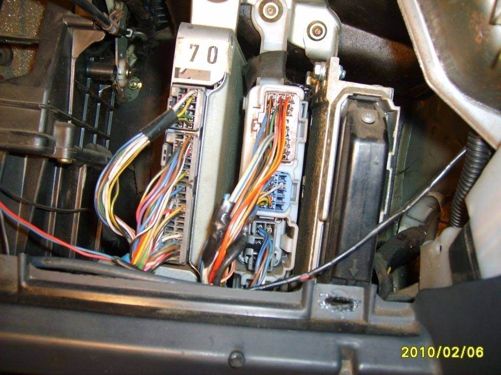

СообщениеДобавлено: Пн май 17, 2010 10:44 am
denis123567
Откуда у тебя Бош на двухлитровке? Не ошибся?
Фотку мозгов можешь дать?
СообщениеДобавлено: Пн май 17, 2010 11:36 am
Сообщения: 1281
Двигатель: 3SFE/2,0
denis123567
Блин.....Бес меня попутал (это я не про тебя, Beso :) ). Блок, судя по фото, у моей ам - Денсо (см.картинку). Это я с АБС перепутал. АБС у меня Бош.
Есть просьба к вам, одноклубники: может кто-нибудь помочь мне сделать диагностику двигателя в Питере, а? У меня есть нотик, прогу я скачаю. Вот переходника к USB нет, и особо я не шарю ни в компах, ни в электрике. С меня магарыч. Жду откликов, земляки-коллеги!
Комментарий к файлу: блок
01.jpg [ 128.41 КБ | Просмотров: 6841 ]
