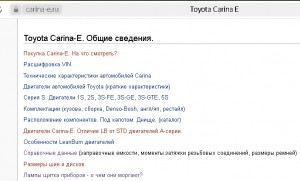

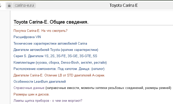

всех приветствую. Датчик который сверху справа на двигателе за красную или желтую "масленку" на приборке отвечает?
СообщениеДобавлено: Чт июл 18, 2024 12:08 am
Сообщения: 4536
https://carina-e.ru/faq/index.php/Лампы_щитка_приборов
Скриншот 17-07-2024 231137.jpg [ 140.01 КБ | Просмотров: 5098 ]
