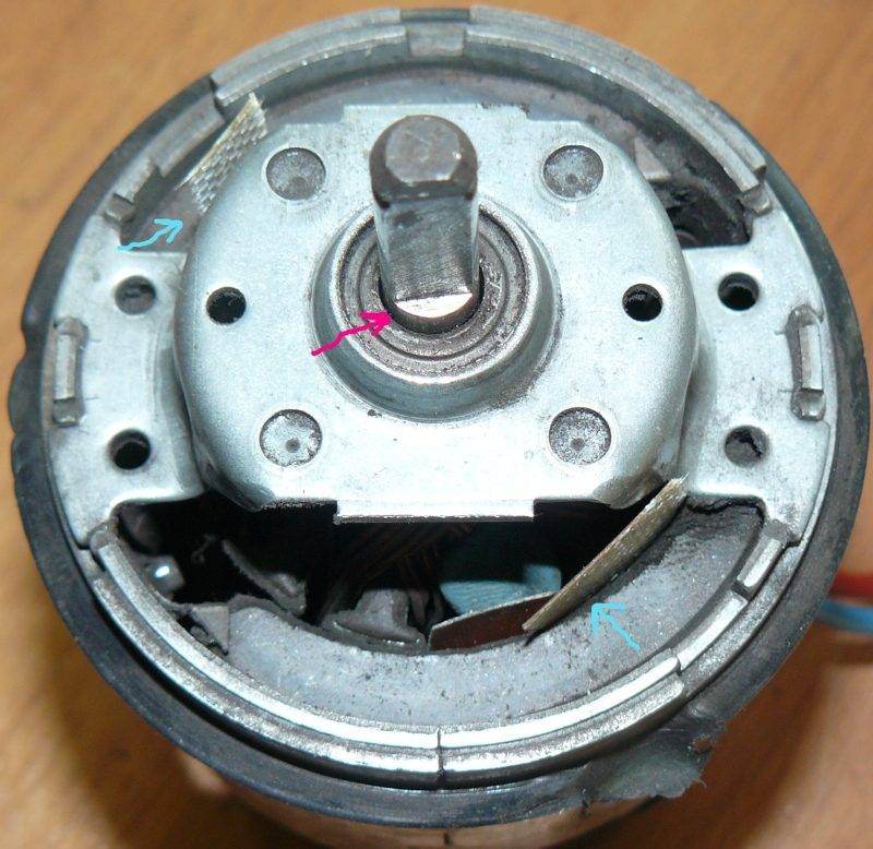

Сначал мотрчик посвиствал, потом постукивал, потом залип и стал только гудеть без вращения.
Разбор показал, что сильно изношена втулка подшипиника (который ближе к крыльчатке). Вал свободно болтался от стенки к стенке втулки, а ротор своим магнитопроводом касался статора (от того и залпиал мотор).
При разборе финт — чтобы снять крыльчатку ее нужно нагреть на водяной бане с таким расчетом чтобы вал в месте касания с пластиком крыльчатки был в воде. На горячую крыльчатка внатяг снимается.
Чтобы отремонтировать моторчик BOSCH на 1 год, нужно:
Отцентрировать вал моторчика с помощью подходящей фигни, которая вставляется между магнитопроводами ротора и статора. Центрирование преследует выставление равномерного магнитного зазора и одновременно зазора в разбитой втулке подшипника.
Отцентрироанный вал, смазать литолом (или чем-нибудь другим не жидким) в месте будущего касания бронзовой холодной сварки.

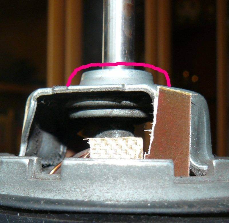

Между установленной крыльчаткой и стенкой крепления подшипника есть зазор — этот зазор нужно использовать для воссоздания втулки подшипника.
Важно чтобы вал был жестко зафиксирован распорками, тогда при лепке втулки из холодной сварки можно как можно плотнее прижать сварку к смазанному валу обеспечив тем самым минимальный зазор.

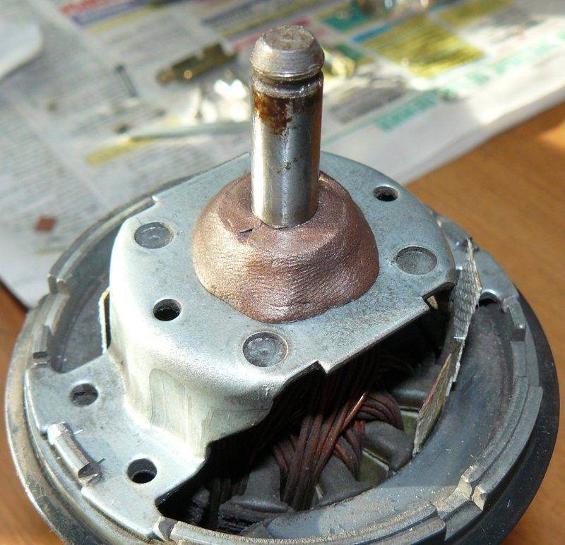

У меня работает уже больше года и зимой и летом на всех трех скоростях. Через год начало подсвистывать при намерзании инея, но после прогрева все проходит.
Любите машинку — чините не ломая.
Комментарий к файлу: Моторчик печки (BOSCH). Красная стрелка показывает на место износа втулки. Синие стрелки показывают на распорки, которыми регулируется магнитный зазор и зазор во втулке.

Комментарий к файлу: Красная линия показывет зону заполнения бронзовой холодной сваркой

Комментарий к файлу: Отремнотированный моторчик печки (BOSCH)
