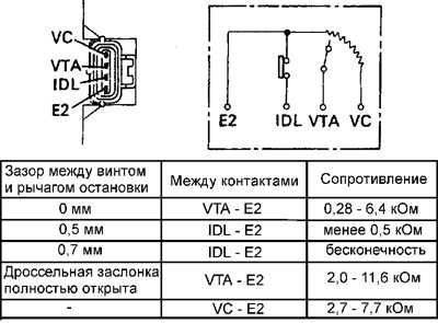

СообщениеДобавлено: Пн авг 12, 2013 9:48 pm
Сообщения: 971
Машина: Toyota Carina E Wagon
Нужен небольшой хелп по настройке. Пытаюсь настроить ДПДЗ на контрактной дроссельной заслонке, которая заменит мою. ДПДЗ 4-х контактный. Сопротивления IDL-E2 со щупами 0,4 и 0,9 в норме, а вот с VTA-E2 при закрытой заслонке ничего непонятно. Сейчас посмотрел в легионовском букваре, там указан предел 0,2-0,8 кОм, а у меня получается в лучшем случае 0,9 а то и 1 кОм. А в машине лежит книга (вот только издание чье не помню, но не легион), там указан предел 0,3-0,6 кОм.
Какие значения все таки будут верными и что делать если не смогу добиться правильных значений сопротивления VTA-E2, датчик под замену?
И еще, при закрытой заслонке сопротивление IDL-E2 бесконечно? А то в книге в машине оно вообще в таблице не указано :(
СообщениеДобавлено: Пн авг 12, 2013 10:34 pm
Вот схема ДПДЗ.
IDL-E2 - отвечают за определение факта нажатия педали. При нажатой педали сопротивление бесконечно. При отпущенной = 0 (грубо).
VTA-E2 - отвечают за определение того, как сильно нажата педаль газа. Чем сильнее нажата педать - тем больше сопротивление.
Так же важно соответствие сопротивления VC-E2.
Комментарий к файлу: 4х контактное ДПДЗ
foto-4-57xx.jpg [18.48 КБ]
СообщениеДобавлено: Пн авг 12, 2013 11:16 pm
Сообщения: 971
:shock: уже третий вариант значений VTA-E2... ну если по этой таблице то у меня все в норме.
А VC-E2 оно постоянно получается? В предел укладывается, 3,3 кОм кажется. да и остальные параметры тоже попадают в допуски.
СообщениеДобавлено: Пн авг 12, 2013 11:20 pm
Да. в приципе E2-VTA-VC образуют делитель напряжения. Поэтому в зависимости от сопротивления E2-VC одно и то же значение E2-VTA будет давать разное напряжение на лапе VTA, поэтому и дают пределы от и до kOm
