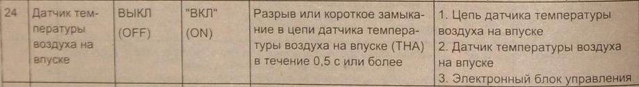

Вчера впервые сделал самодиагнистику! :roll:
Выдало мне в общем 2 ошибки: 24 и 52.
По поводу первой нашёл в букваре вот такое объяснение,но ничего толком не понял. Может кто-нибудь объяснит мне дураку доступным языком.
А по поводу 52-ой вообще ничего не написано.
Заранее благодарен!

Может.это как-то поможет. :wink: http://www.ardio.ru/dtclib.php

что бы считывать ошибки, нужно быть уверенным что они не записались в память в следствии того что в какой то момент при влюченном зажигании кто то снял фишку с какого нить датчика. поэтому что бы ошибки были реальным отражением состояния системы, нужно их сначала обнулить.. потом поездить какое то время на авто и быть уверенным что за это время не снимались фишки и что на фишках нормальный контакт.
просто после обнуления эти ошибки могут больше не возникнуть, то есть на данный момент они не говорят об реальной проблеме.
