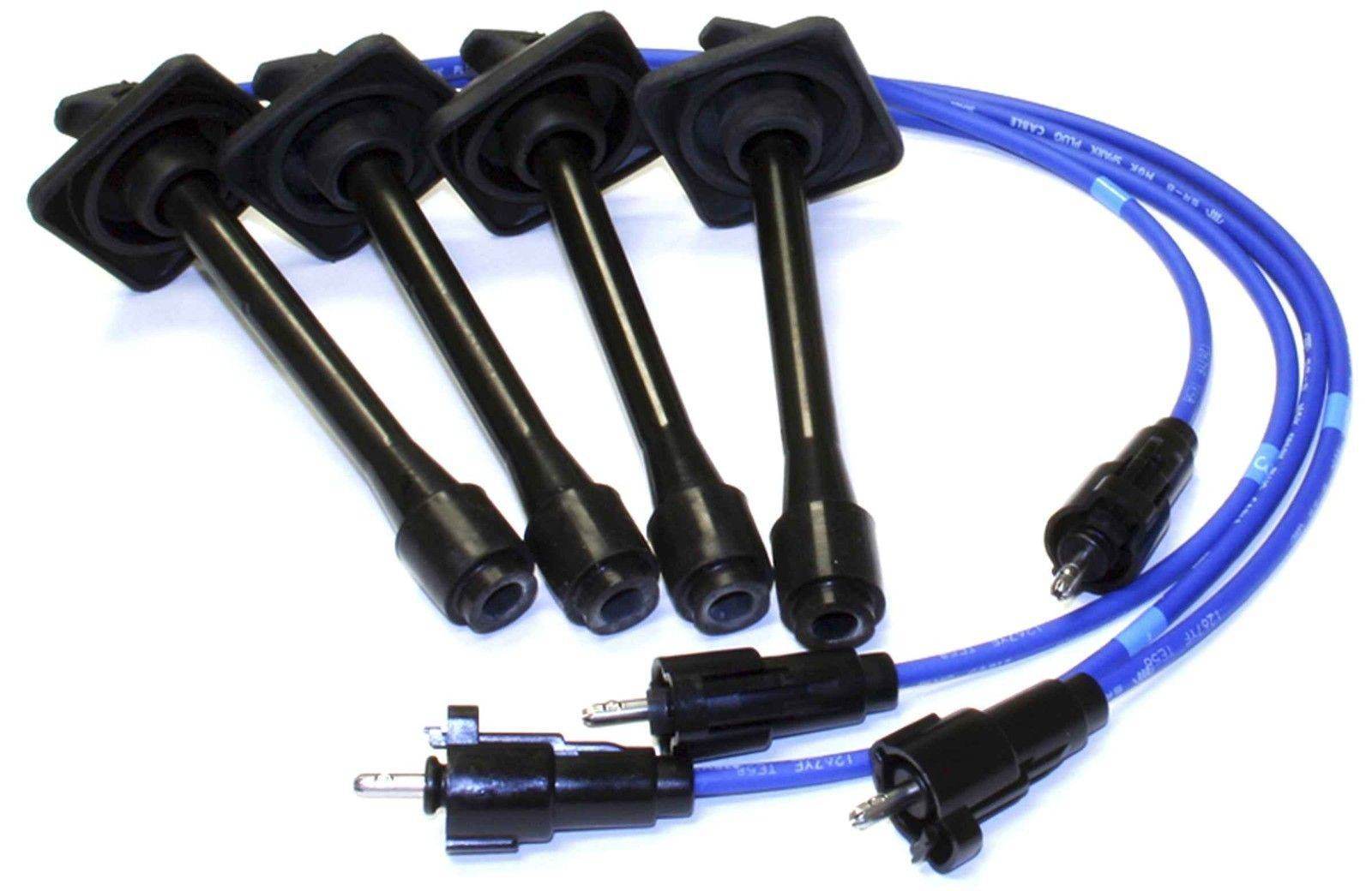

а на ЛБ двигателях вв провода - та часть, что вставляется в трамблер, папа или мама?
бывают оба варианта,есть диновские штырьки и сае-вские.В волшебной коробочке другие

так что получается, провода лб и стд не взаимозаменяемые

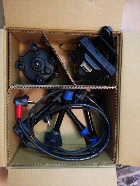

-несовсем.Верхний снимок,где тесла,идет на лб родной,а если менять волшебной коробочкой,то в ней лежит крышка трамблера под нижние энжикей.Вроде так.
С лб и стд вроде разной длинны штекера на свечи,провода должны быть одинаковы,тупо поменять штекера(я так сделал).Если нужно-могу замерить сопротивление всех 4 проводов на лб и на стд,у меня лежат оба комплекта,это не проблема

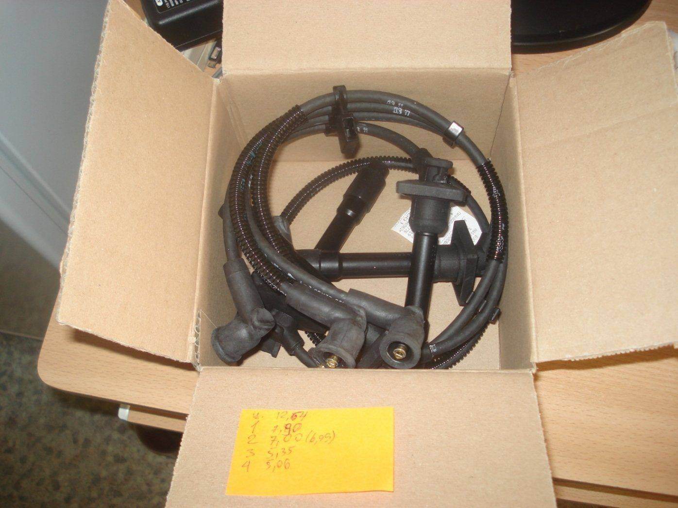

Жека вот фотка, вроде твоя даже. тут мама...

Эээээ, это мои на Motronic, ориджинал ))) А наборчик был куплен по незнанию и от жадности :D :D :D
--странно,я думал наборчик волшебный выглядит так,со штырьками:

ну вообще да, на фото - со штырьками )) правда там и крышка трамблера такая же.
а в оригинале на лб, судя по всему, все таки были "мамы", если судить по фотам страницей ранее :
