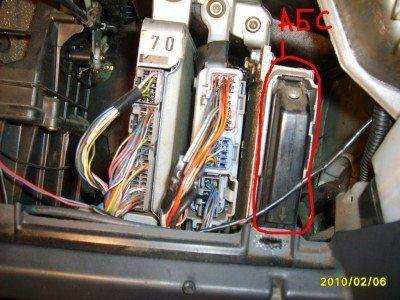

Поднимаю данную тему, вчера на лежачем полицейском вдруг загорелся значок абс .....Сделал диагностику и первый сюрприз, моргает код 38...Нигде про него не нашёл...Второй сюрприз, полез под бардачёк, а там 3 блока...1-ебу , 2 и 3 не знаю. Разъёмы на блок абс не похожи.... на 3 блоке разъёмы закрыты странныи кожухом на защёлке с одной стороны и саморезом с другой...Ничего подобного на форуме не встречал...Пытался вскрыть разъёмы 3 блока ничего не получилось. Боюсь что-нить сломать :D Ездить в принципе можно и так...что и делаю...Но хочется починить...
Привет! Такая картина за бордачком???
Комментарий к файлу: Блок АБС Bocsh
01.jpg [ 125.06 КБ | Просмотров: 12221 ]
Да, именно такая....Есть инфа как снимать кожух и распиновка контактов ? На фотке вижу стрелку на кожухе, что означает?

Как снимать - хз. Пока не пробывал, но думаю, руки подскажут :)

Мои руки пока только сломать пытаются....Что-то не просекаю для чего защёлка и саморез....Защёлку ототдвигаешь, та часть начинает отходить, а верх где саморез ,я его открутил, не двигается....
