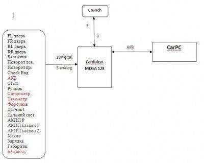

СообщениеДобавлено: Пт июн 03, 2011 8:18 am
Зарегистрирован: Пн апр 04, 2011 5:15 am
Сообщения: 61
Откуда: Барнаул
Накидал примерную схему проекта...
У кого какие мысли по этому поводу?
Безымянный.JPG [ 28.77 КБ | Просмотров: 5652 ]
Toyota Camry Gracia 5S-FE ПП Japan `98
ASUS LGA775 P5KPL-AM, M2-iTX, HDD250SG, 2G, Mystery MMT-8120S, GPS BU-353, 3G Beeline, JVC RM-RK39, Ivolga BG-1004...
Сайт установщиков автосигнализаций и автозвука
СообщениеДобавлено: Пт июн 03, 2011 10:43 am
Ещё бы легенду к этой схеме. А то не очень понятно. что отмечено красным?
Двери у нас все в одну точку сведены (кроме водительской кажется). Надо будет резать провода, и ставить диоды.

Красными тмесены аналоговые входы. Диоды не нужны, с каждого концевика провод... на многих авто они есть на BCM по отдельности и рядом)
СообщениеДобавлено: Вс июн 05, 2011 9:44 pm
Спидометр, тахометр и форсы ИМХО не аналоговые.

Если вы счастливый обладатель Жигулей шестой модели то схема проекта очень даже ничего.
Но таковых тут кажется не наблюдается? А в Камри у нас с тобой instalator салонный протокол ОБД2 имеется (если ты не в курсе) там все двери и прочее есть, тут в пору о КАН шине задумываться на перспективу. чтобы проект не рертро и хоть кому то был интересен не надо опутывать машину дополнительной проводкой, хотя это на любителя. Я так думаю :)

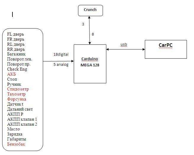

СообщениеДобавлено: Ср июн 08, 2011 2:54 pm
Вот как то так оно получается. Набросок схемы частично похожей на ардуину + ЖКИ дисплюй.
Комментарий к файлу: Вот как то так оно будет выглядеть...

Мультитроникс получается, однако :)
