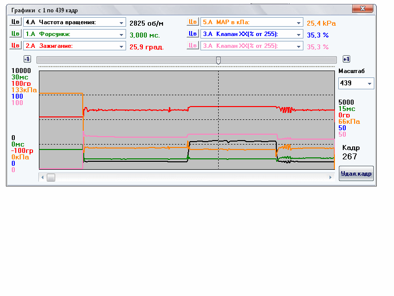

Вот протестировал VEPR'а подскажите чего кроме лябды нужно смотреть.

СообщениеДобавлено: Вт июн 15, 2010 5:12 pm
gerzolik писал(а):
нужно посоветоваться,толлько оба для сравнения
Ну давай, раз нужно :)
Что-то смущает? А по мне так близко к эталону :)

Что то у меня большие обороты при прогреве (2200) в течение первой минуты, ваставление УОЗ в 11 град не помогло.

Датчик обедненки действительно нуждается в инспекции. Что-то с ним странное - Коррекция включилась только после сброса оборотов, а Смесь дернулась один раз.
Но смешнее другое - очень странный расколбас оборотов, клапана ХХ, УОЗ, времени впрыска и давления на впуске после сброса оборотов
Точной причины этого назвать не могу, но такого точно быть не должно. Могу предложить только:
- проверить правильность выставления базового УОЗ
- проверить Массы от аккумулятора на кузов, от кузова на двигатель, от кузова на мозги.
Очень может статься, что если дело в массе, то и кислородный датчик заработает :)
И у меня в районе 2000, не считаю это траблом. Зато зимой уверенные 1500-1800 при пуске :)
Может у тебя маслице жидковатое?

Что-то смущает?
Смущает вкл.ОС-когда сама включается,а когда и помочь ей нужно.Вроде у Atoll74 такое было.Не подскажешь часом,что за хрень?Ну и второе-проседают обороты до 600,а как только прога кажет 82 гр.мозг становит ровнёхонько 750 и всё гуд,у тебя тоже такой ,вроде,трабл.Думал по проге чего угляжу-ан нет:
близко к эталону
