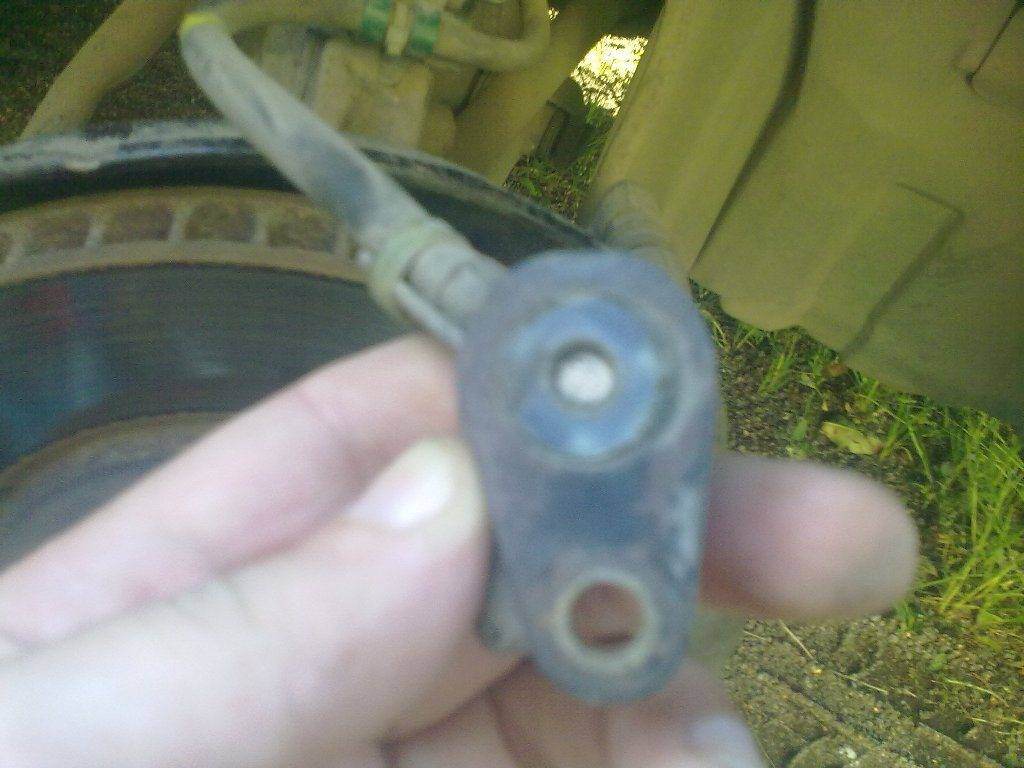

Iwan 83 писал(а):
Всем Привет! У меня такой вопросик. Полетели датчики АВС передние левый и правый. Цена на левый 1500 руб, за правый 4500. Чем они отличаются? Просто появилась такая мысль если от волги подходят с доработкой, то и наверное левый датчик за 1500 можно поставить на правую сторону?
Сами датчики одинаковые, возможно отличаются металлическим креплением провода в зависимости от стороны (я менял правый). Хотя я бы и 1,5 не отдал - волговский БОШ в районе 500 р, я вообще китайский поставил (что-то около 250р) За то он по сопротивлению самый близкий был 0,87. Цена дает право на ошибку при обточке :D у меня с третьей попытки :?
сломанный датч АБС.jpg [ 109.42 КБ | Просмотров: 14389 ]

На днях затарился датчиком положения коленвала от волги, 406 мотор, и начал колхозить его вместо датчика абс переднего правого)
Вот он, волговский донор
Отверткой выковыриваем остатки старого датчика, должно получиться такое окошко
Так как ухо крепления упирается в защитный щиток тормозного диска, отрезаем его
Волговский датчик немного толще по диаметру, поэтому нужно немного обточить, только не переусердствуйте, можно сточить до обмотки.
Внимание, датчик нужно ставить так, чтобы сердечник был параллельно зубьям ротора, иначе будет кидать ошибки
Вставляем датчик, и через деревянную проставку забиваем его до такого положения как на фотке, если немного не добить его, может кидать ошибки
Вот так должно получиться)
Соединяем провода, пропаиваем, изолируем, и едем кататься тестить)
Модераторы, прицепите где-то вверху этот пост, многих вопросов не будет по абс, а так этот фотоотчет постонно где-то теряется.

+. Очень хороший и подробный фотоотчет) Вот буквально пол часа назад закончил установку волговского датчика. Очень долго парился вытаскивая старый датчик, он рассыпался на 2 части) пришлось выковыривать сначала обмотку, потом сердечник, и потом ковырять прикипевший корпус старого датчика. Следуя инструкции фото отчета провел все нужные манипуляции с волговским датчиком, у нас в алмате он стоит 1300 тенге, это примерно 280 рублей (показал сопротивление 687 Ом, в сравнении с оригинальным который стоит 20тыщ тенге (4260рубл.), это очень бюджетный вариант. Провел обкатку, на скорости 80 км/ч проверял на асфальте и на грунтовой дороге, вроде пока всё работает отлично) Итого затрачено 1300 тенге (280рубл) и 1 день диагностики по кодам ошибок, поиск и демонтаж нерабочего датчика, + пол дня поисков волговского датчика, +2 часа установка))
Carina E UKP/7A-FE LB/Lift/AT-191L/1A0/08.1995/GL- дорестайл
Бортовик на Drive2
 Заголовок сообщения: Re: Проблемы с ABS
СообщениеДобавлено: Ср окт 26, 2011 10:33 am
Сообщения: 3162
Откуда: г.Ижевск
Репутация: 291 [ ? ]
Двигатель: 3S-GTE 4WD
Отчет хороший, молодец. От себя немного добавлю. Из личного опыта так сказать. После зачистки посадочного гнезда необходимо собрать всю металлическую стружку магнитом. Мой первый датчик набрал на себя стружки и АБС стал срабатывать без необходимости, но при снижении до 20км/ч. Снял почистил его от стружки и все отлично.
P.S. еще бы отверстие под болт крепления датчика автопластилином заполнить, а то жалко поржавеет ведь.
