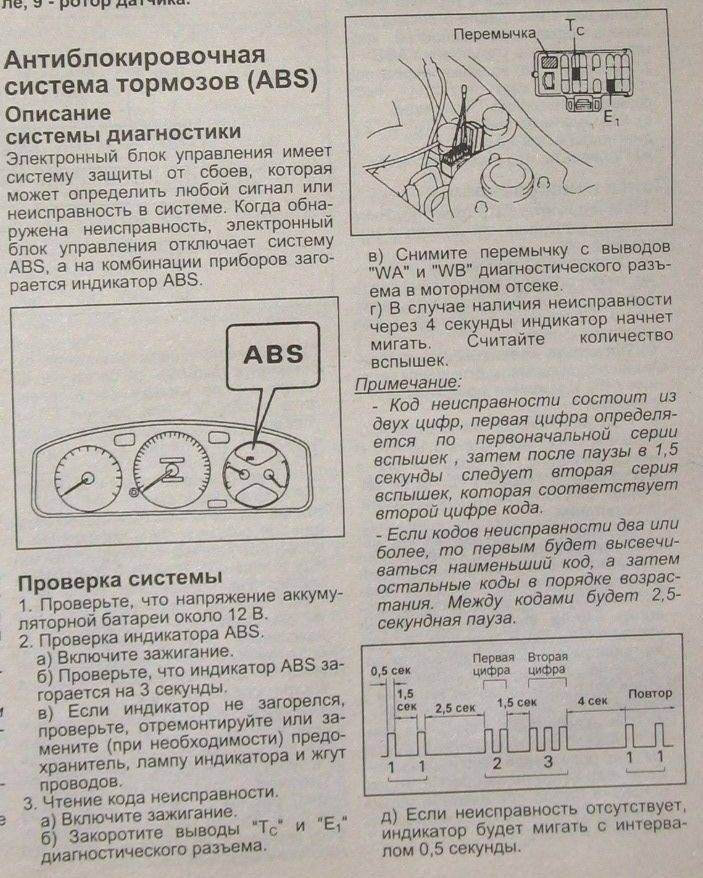

А самодиагностику АБС пробовал делать. Разъем диагностики абс под бардачком, коды в букваре, процедура эдентична самодиагностики двигателя. Только смотреть по миганию индикатора АБС.

это где разъем диагностики абс под бардачком?
под капотом он, возле левой стойки.
 Заголовок сообщения: Re: Проблемы с ABS
СообщениеДобавлено: Сб май 12, 2012 4:07 pm
Сообщения: 1266
Репутация: 75 [ ? ]
Машина: Honda CR-V RD1
Двигатель: B20Z2
Там не разъём, там мозги АБС. Диагностический разьём один, и он под капотом! Там же диагностируется АБС. :wink:
ABS.jpg [ 200.71 КБ | Просмотров: 7903 ]
