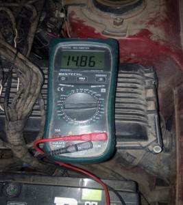

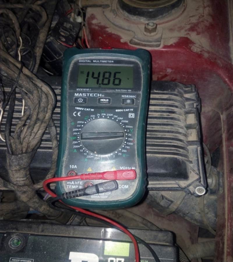

СообщениеДобавлено: Ср дек 14, 2016 9:01 pm
Сообщения: 484
Откуда: будённовск-прасковея
Машина: TOYOTA HARRIER RX300
Год выпуска: 2003
у меня гена вот сколько выдаёт:
IMG_20161214_195020.jpg [ 451.22 КБ | Просмотров: 12452 ]
СообщениеДобавлено: Ср дек 14, 2016 9:38 pm
Сообщения: 3629
Нормально, у меня также
