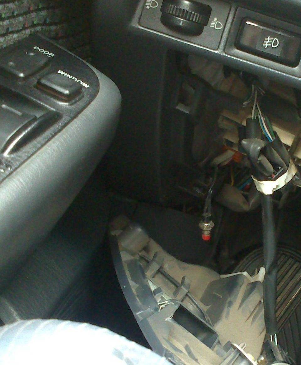

Приветствую Всех!

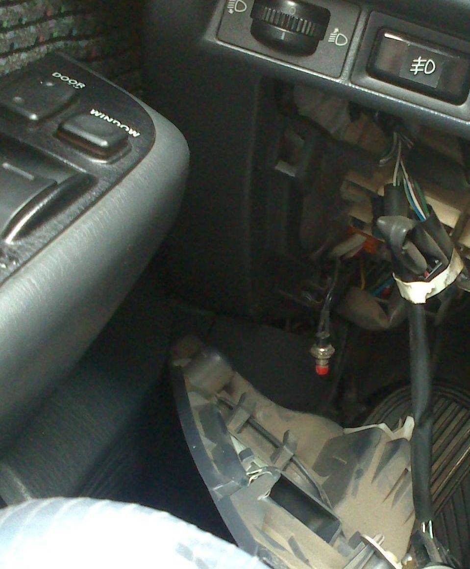

Обнаружил слева под рулем, где предохранители, такую красную кнопку.
Что это за "самоликвидатор"? :)
От сигналки?

от сигналки сервисная кнопка VALET, тока ты ее с ходу не нажимай, а то вдруг Багдад взлетит на воздух

Ок. Пусть живет.

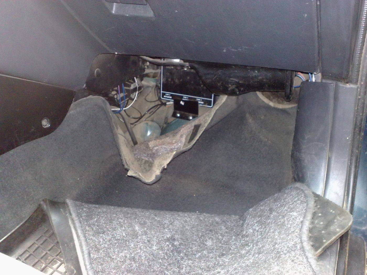

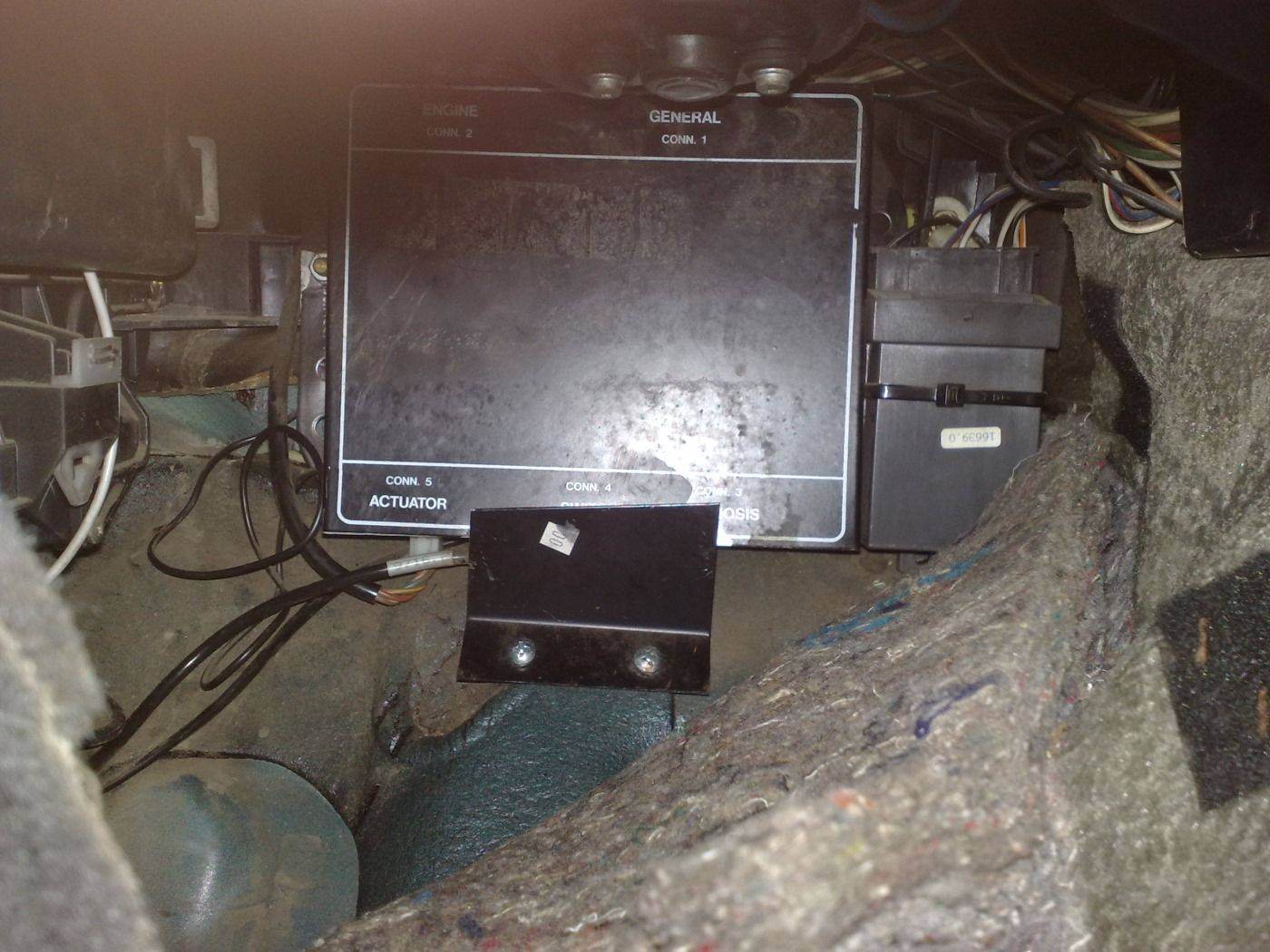

парни а чет эт за коробочка под ковролином в ногах пассажира
19082013177.jpg [ 401.83 КБ | Просмотров: 6851 ]
19082013178.jpg [ 329.46 КБ | Просмотров: 6851 ]

Artem23
У тебя обе какие то не понятные.
СообщениеДобавлено: Пн авг 19, 2013 8:31 pm
100% не штатное чо-та. На противоугонку смахивает. Не блокиратор капота случайно?
СообщениеДобавлено: Пн авг 19, 2013 8:42 pm
не от голландского ГБО случайно эта хрень ?
У меня стояло голландское ГБО но такой хреновины не было.....

В левом нижнем углу явно читается надпись актуатор - т.е. что-то вроде электрозамка.

наверно сигналка старая , мне когда новую ставили с автозапуском , то сказали вроде что старую не стали демонтировать , хотя точно не помню , вроде какую то требуху мне давали от старой сигналки с ухмылкой что типа можно ее еще куда то поставить ))
Не, точно не сигналка. Если из охранных систем - то имммобила возможно с блокировками нескольких цепей и капота или например ручки КПП. А может и в самом деле ГБО - почитать бы все надписи, а то кроме актуатор и мотор больше ничего не видно.
Да, это мозги голландского ГБО. Прошлым или позапрошлым летом такие искал, не нашел.

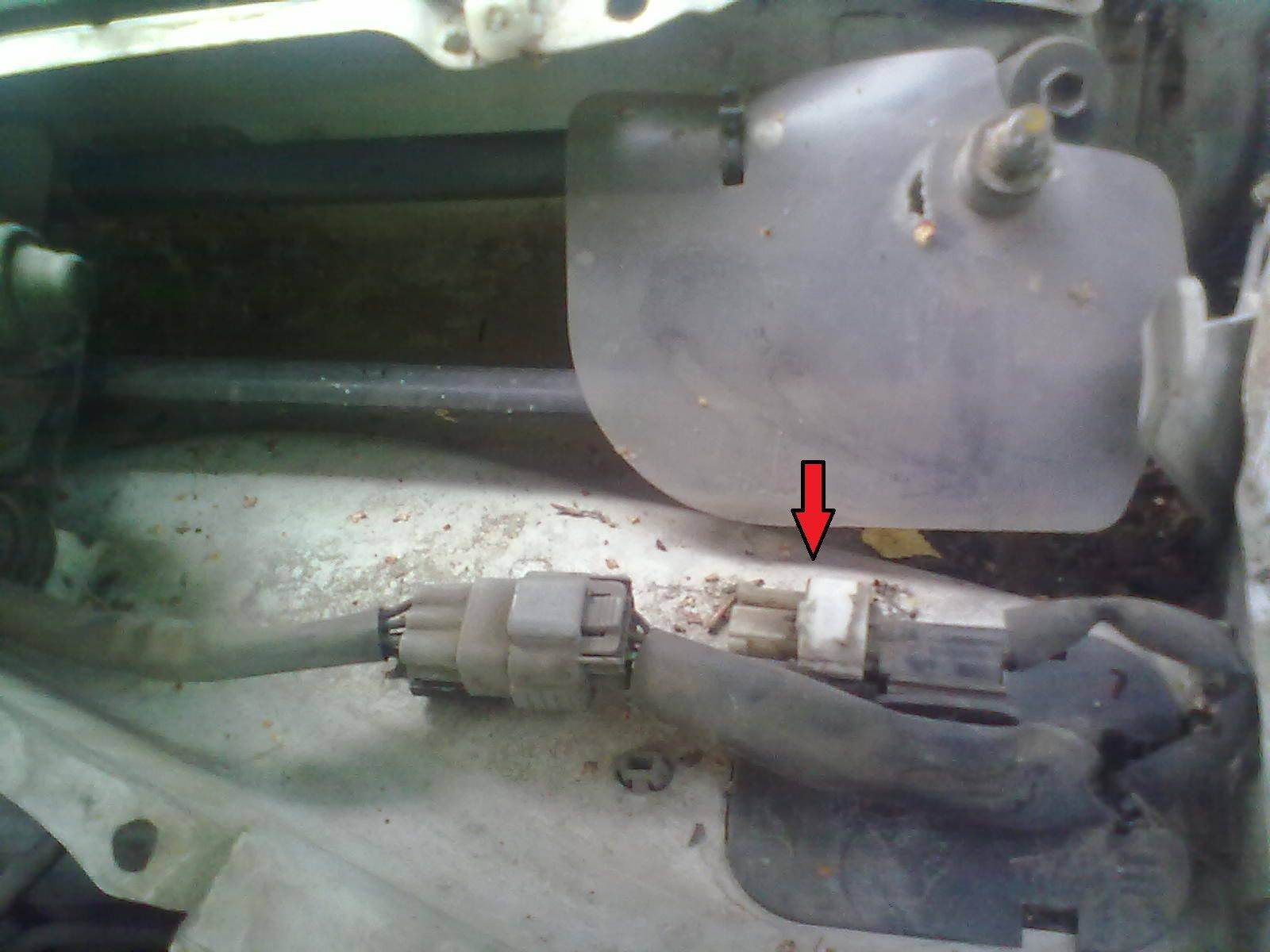

Там где подключается моторчик дворников есть еще одна фишка. В ней заглушка. Что это за разъем? Для обогрева зоны щеток дворников, может быть?

СообщениеДобавлено: Чт сен 12, 2013 7:50 pm

он самый

т.е.к нему можно подключить обогрев и будет работать или как с ПТФками тоже есть где-нибудь разъем под реле

Что мешает взять мультиметр и проверить? :) А так, если стоит двойная кнопка обогрева, должно быть напряжение.
Сперва непришедшая в голову мысль про проверить :D , а теперь уже все собрано. Теперь все мешает :)
Я думал может кто знает
А кнопка не сдвоенная
СообщениеДобавлено: Чт сен 12, 2013 11:33 pm
Сообщения: 973
Откуда: г. Бор
Репутация: 38 [ ? ]
Вот и я седня разбирал эту часть в очередной раз и опять запарил проверить напругу. У меня сдвоенная. На обычной точно работать не будет

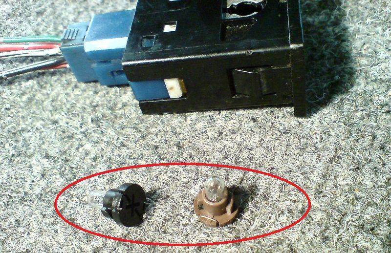

Так-с... как-бы вычислить енти штуки? номер там или где добыть...
DSC01510.JPG [ 280.32 КБ | Просмотров: 6608 ]
СообщениеДобавлено: Ср окт 23, 2013 3:15 pm
Kupr_Soft
а зачем их вычислять.
идешь в любой авто магаз, тебе дают такую лампочку на усиках.
родную выковыриваешь, новую вставляешь и усики наматываешь как было.
я так себе в 2 кнопках подсветку реанимировал -)

Kupr_Soft, магазы радиозапчастей тебе в помощь. До того, как СМД-светики в кнопари интегрировал, там таких лампочек горстями покупал и резиновые светофильтры к ним.
