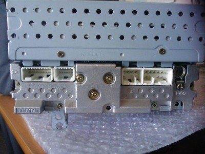

У меня есть усилитель с высокоуровневым входом. Есть штатная магнитола.Как выглядит высокоуровневый выход на магнитоле? Фотка магнитолы с обратной стороны - это не моя магнитола, просто предполагаю, что они сзади похожи.Ну и еще вопрос, в магазине с автозвуком можно купить провод этот!?Спасибо.

вот тебе ссылка http://forums.drom.ru/car-audio/t1151332436.html
Почитай может что и поможет, но как мне кажется то это все же два крайних правых выхода на ресивере! в магазинах авто-звука должны продавать данный кабель!
З.Ы Однако авто-звук начинается с замены штатной головы...

Высоко уровневый выход как я понимаю выход на динамик! И обычно он берётся от колонок так как чаще усил ставится в багажнике а задние динамики находятся на полке провода по всему салону не тянуть!
да да да, это так!но в данном случае нет возможности подключить ГУ с внешним усилителем по обычному аналоговому межблочнику (который передаёт низкоуровневый сигнал), так как на данном ГУ нет RCA выходов, но есть высоко уровневый выход для штатной акустики!на данном усилителе, к счастью его владельца, тоже имеется высоко уровневый вход, значит дело остается за малым, купить нужый кабель который передает высокоуровневый сигнал и соединить внешний усилитель с ГУ.
А акустику уже подключать к внешнему усилителю!

Такие штекера обычно с сигналок подходят 4-5 контактов!
