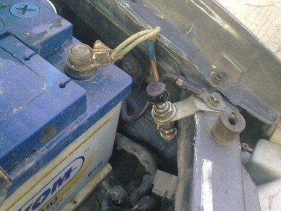

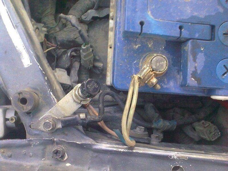

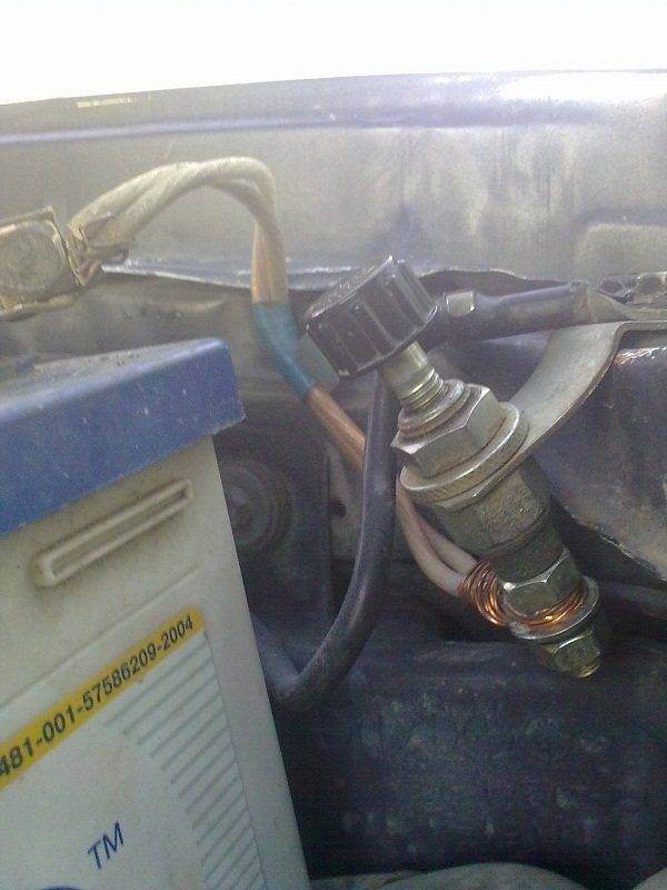

У меня не правильно сделан минус на аккумуляторе, подскажите как должно быть, и как лучше сделать.
15052011225.jpg [ 198.6 КБ | Просмотров: 4542 ]
15052011226.jpg [ 166.92 КБ | Просмотров: 4537 ]
15052011227.jpg [ 134.62 КБ | Просмотров: 4537 ]

Отключаемую массу кто-то внедрил))) Все это лучше выкинуть конечно. В аккуму должны подключаться массовые провода видимо тем местом - где у тебя синяя изолента намотана. Оттудова толстенный провод на двигатель идет, а потоньше - на кузов.
СообщениеДобавлено: Вс май 15, 2011 9:57 pm
Купи оригинальные провода!
З.Ы. Плохо приходится компу... постоянно учится %-)
Размыкатель массы вообще ужасный. Какой-то аццкий старьевщик ездил.
СообщениеДобавлено: Вс май 15, 2011 10:10 pm
Ash
Ну может его постоянно не размыкали, просто для быстрого отключения батарейки в случ чего поставили. А поставлено колхозно - эт точно.
СообщениеДобавлено: Вс май 15, 2011 10:15 pm
SaiD
вот от такого колхоза и все беды растут %-)

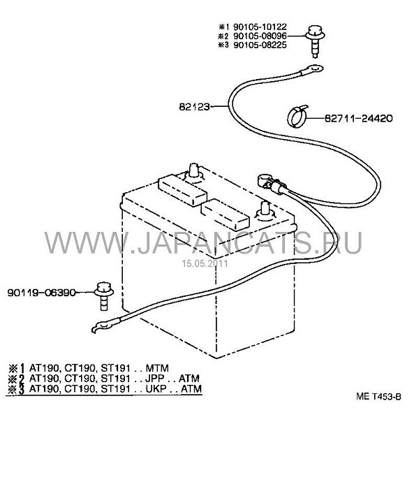

вот что показывает exist. левый я так понял на корпус, правый в мозги только я не понял где этот болтик справа.

Barseg писал(а):
Провода от Аккумелятора
:D :D :D
Исправил, молодец :twisted:
Последний раз редактировалось [SoniC] Пн май 16, 2011 12:49 am, всего редактировалось 1 раз.
СообщениеДобавлено: Вс май 15, 2011 10:40 pm
Skif1980
Че-то диодов не вижу ни каких - стандартный древний выключатель массы. Тем более диод был бы тут бесполезен. При зарядке ток в батарею идет, при пуске- из батареи
СообщениеДобавлено: Вс май 15, 2011 10:44 pm
Сообщения: 1775
Репутация: 62 [ ? ]
К Коробке прикручивается
3S-GTE МКПП,4WD!!!
СообщениеДобавлено: Вс май 15, 2011 10:45 pm
Зарегистрирован: Чт июн 24, 2010 9:20 am
Сообщения: 63
тоесть, можно купить такой провод как экзист с клемой выдает и прикрутить к коробке без всяких скруток и изоленты, я правильно понимаю?
Carina E 94г.в. 2л. МКПП 3S-FE Японка. Хетчбек.
СообщениеДобавлено: Вс май 15, 2011 10:46 pm
Barseg
да, как и было сделано на заводе :)

И еще а минусовой провод от 12шки подойдет судя по фоткам он такой же
СообщениеДобавлено: Вс май 15, 2011 10:52 pm
Barseg
Поставь оригинал, куча машин разбирается.
Зачем опять колхозить?
СообщениеДобавлено: Вс май 15, 2011 10:53 pm
Странно - вроде в самом начале тебе написал, что провода у тебя все кроме белого штатные, и если размотать синюю изоленту, то в этом месте крепилась штатная клемма аккума. Если уж с ней ничего не получится, то в зависимости от желания и финансовых возможностей можно провод от десятки внедрить.

Видимо до конца не поняли, белый понятно самопал, но и кусок черного тоже изолентой смотан с проводом идущим в соторону мозгов, судя по фотке из экзиста этот кусок черного провода, часть провода идущего от аккумелятора на минус. я и спрашиваю внешне от 12ки такой же как и наш, только наш ждать придеться, а тут я бы вытащил все эти скрутки, раз как сказал никита провод который на мозги идет крепиться к коробке. Проблема не в деньгах а во времени.

Приехал на разборку и купил подходящий по длине минусовую клемму с проводами, оказалось от митсубиши, поставил проблема была только была открутить от коробки болт. Но осталось маленкая но надоедливая проблема, током дергает когда выхожу из машины берясь за дверь.
