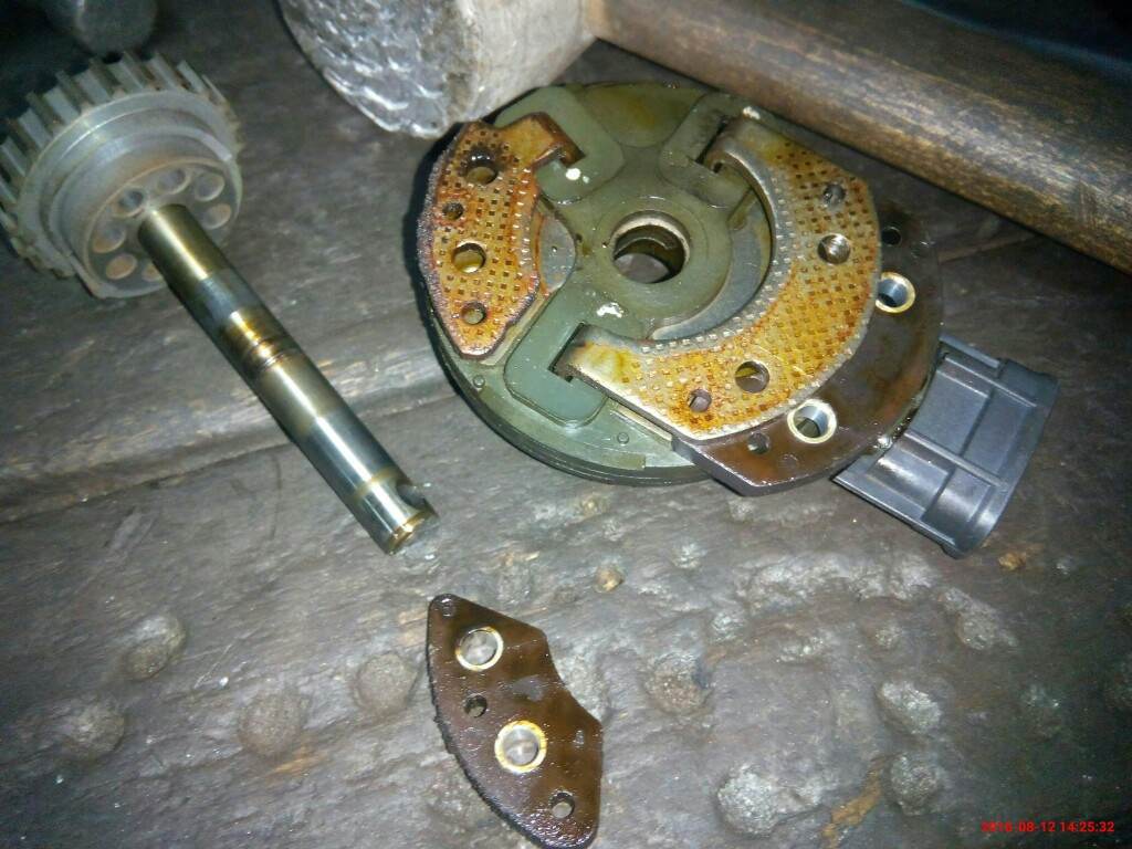

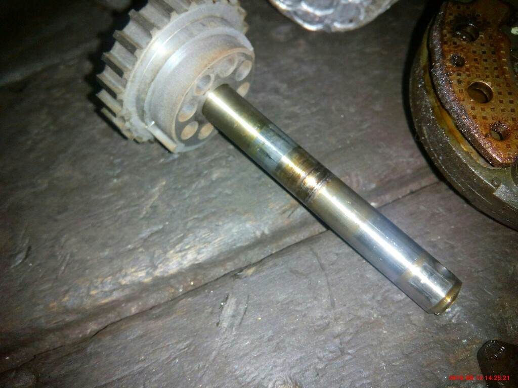

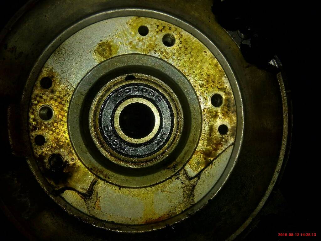

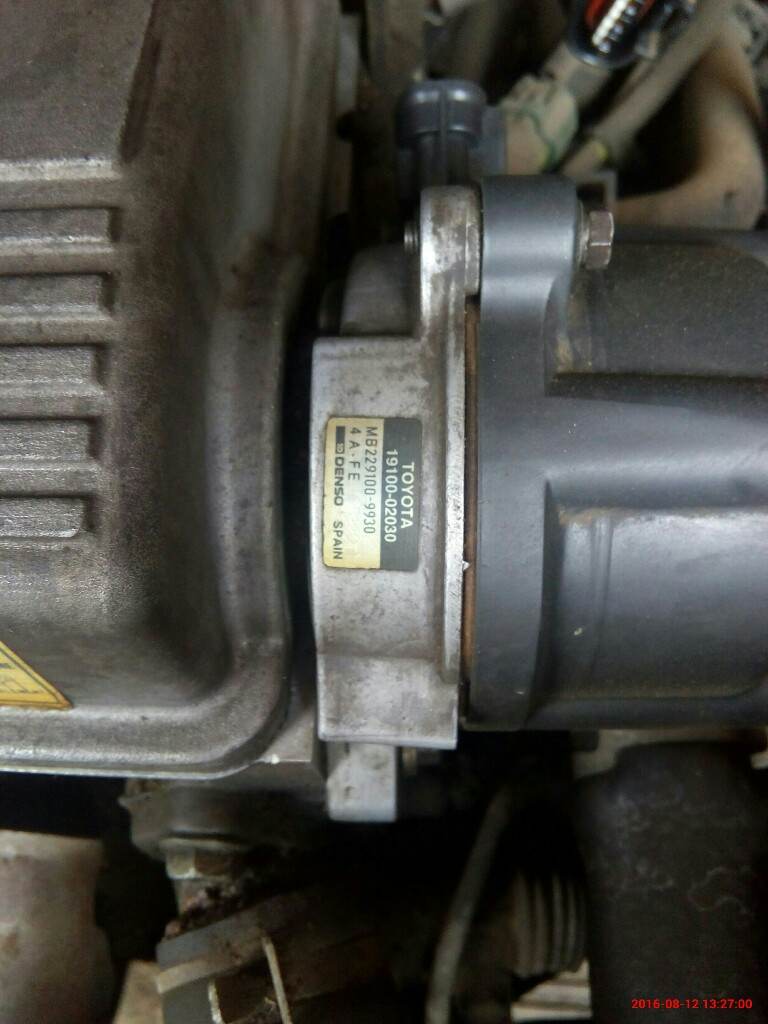

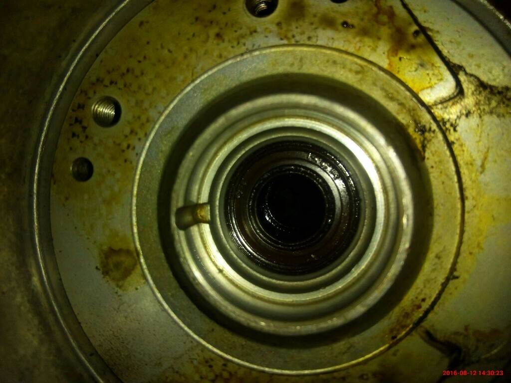

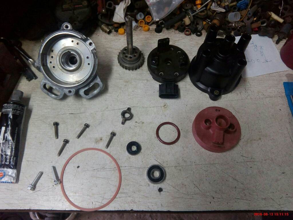

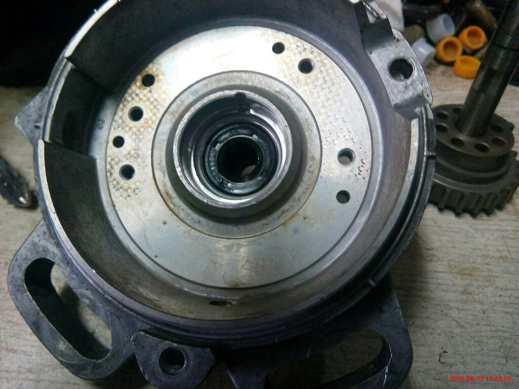

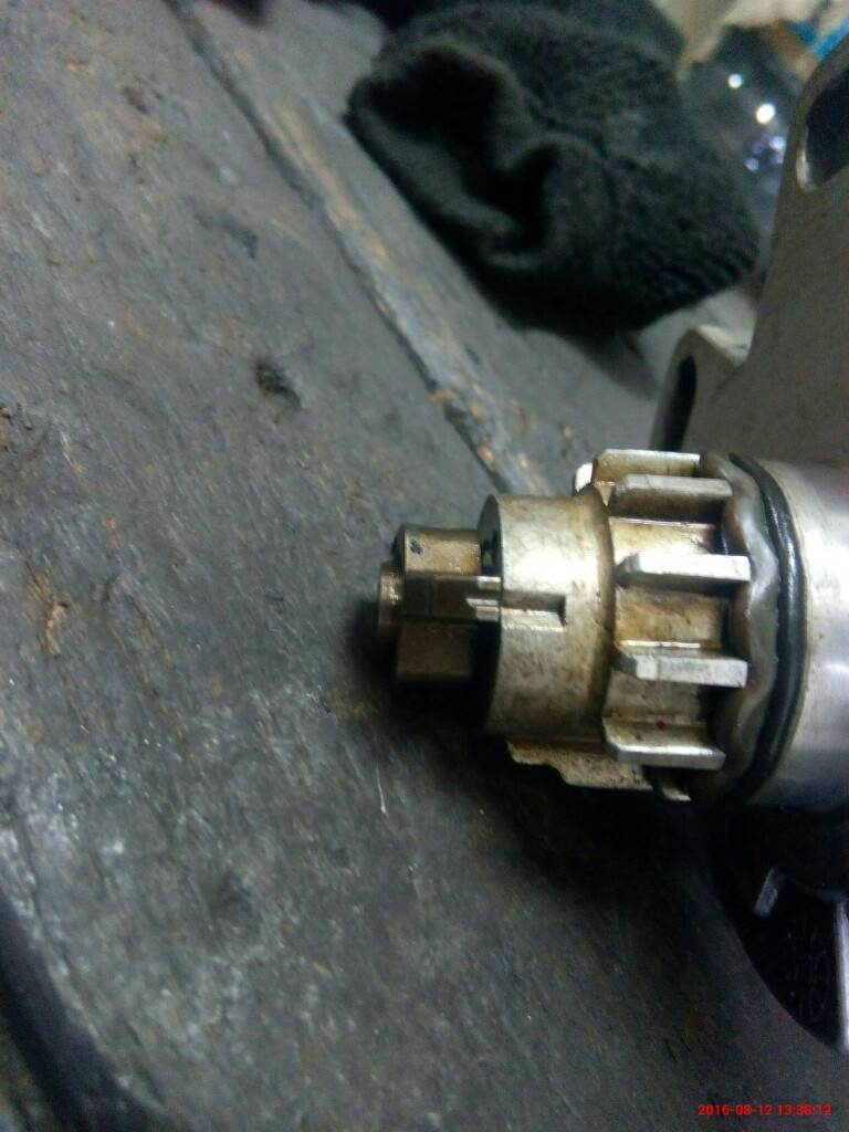

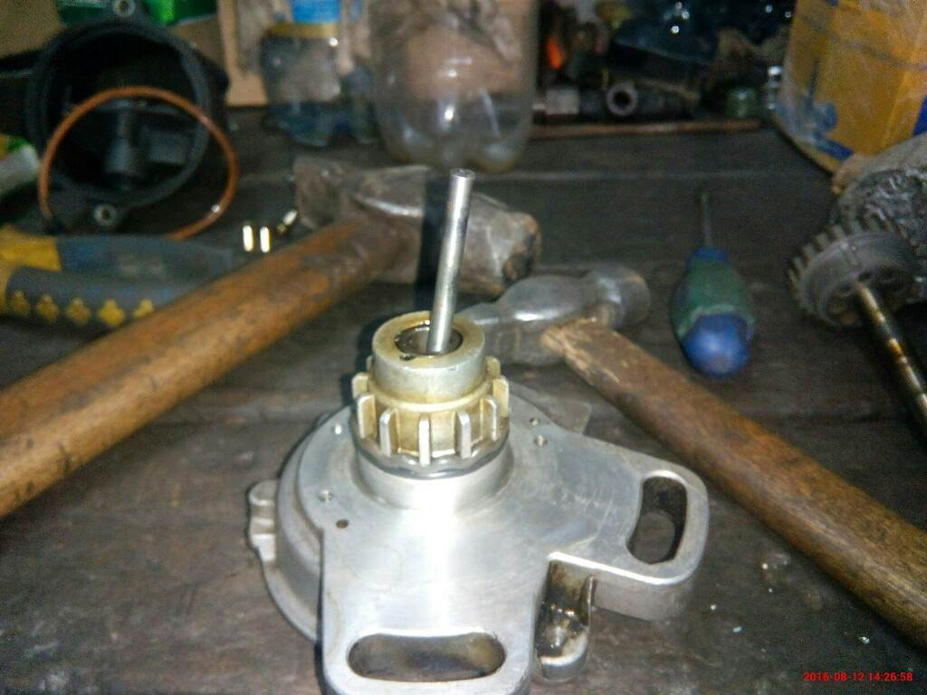

Выкладываю фотоотчёт по ремонту трамблёра Denso 19100-02030,причиной послужило масло,которое текло Из всех щелей и шелестящий подшипник ну и выработка контактов бегунка и крышки...

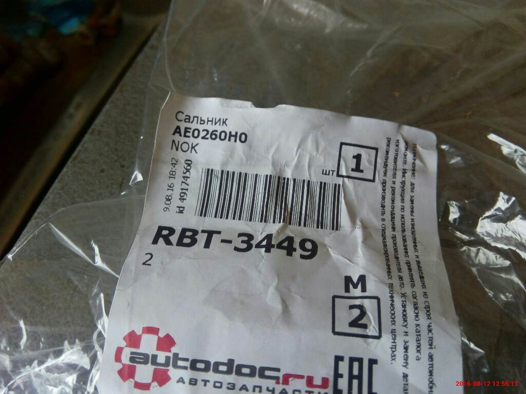

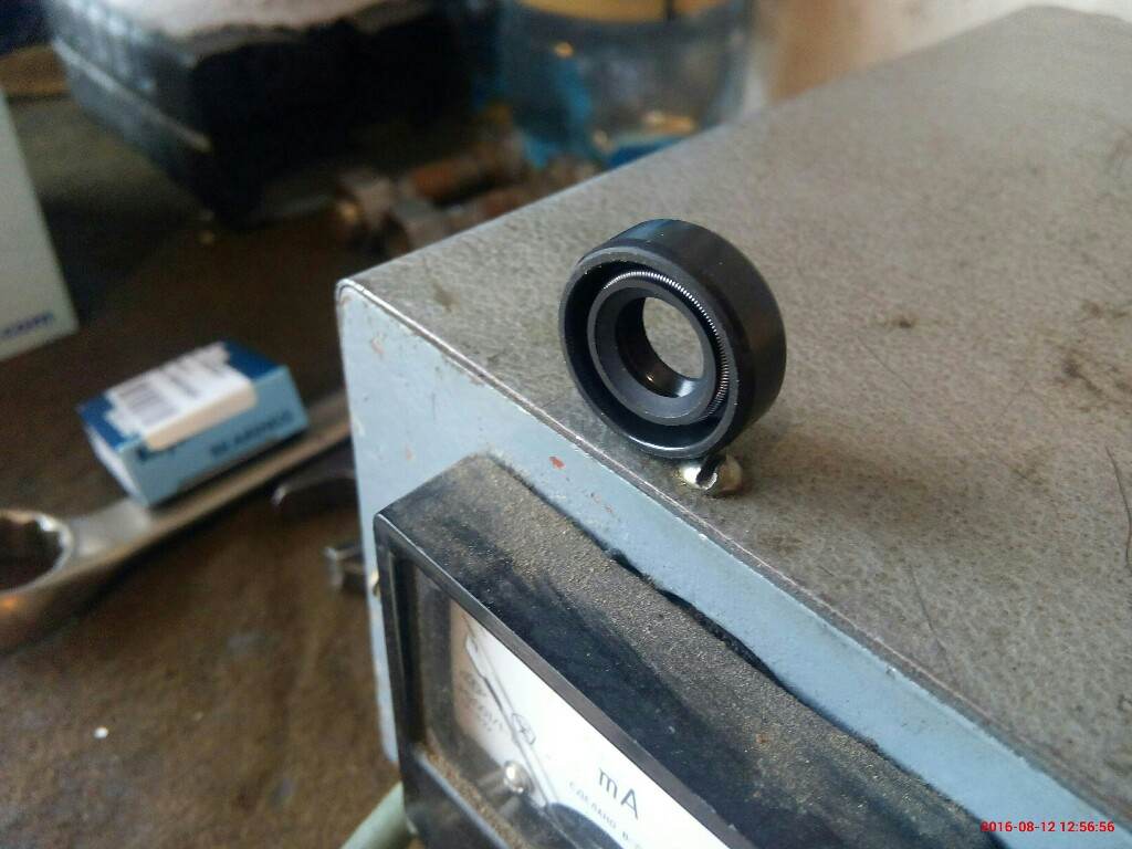

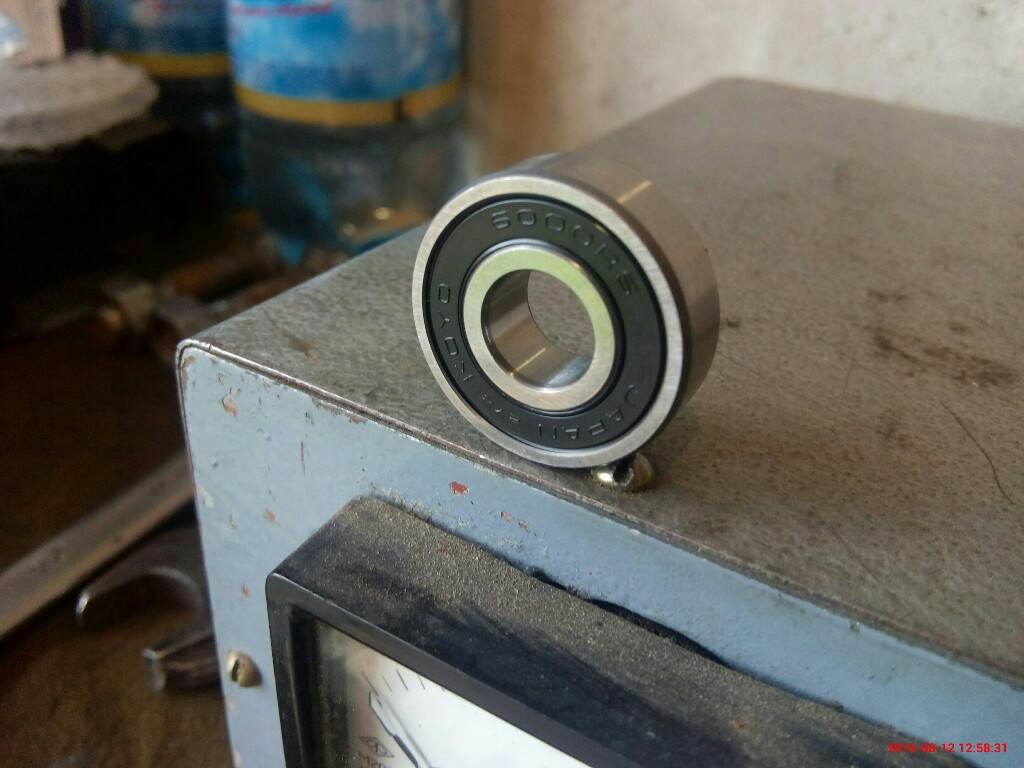

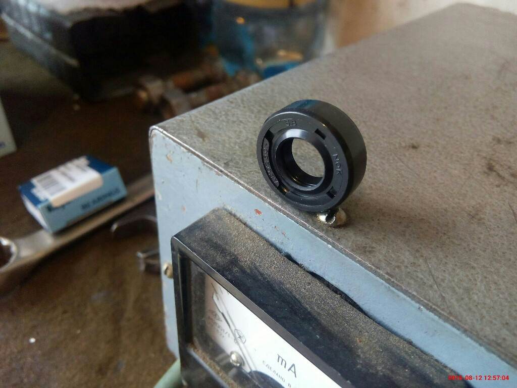

Заодно номерочки и цены на подшипник с сальником выложи ..

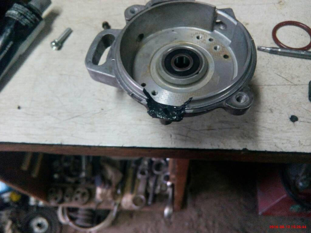

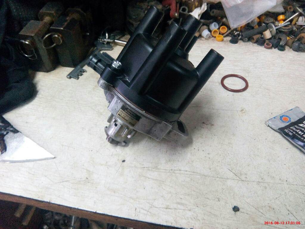

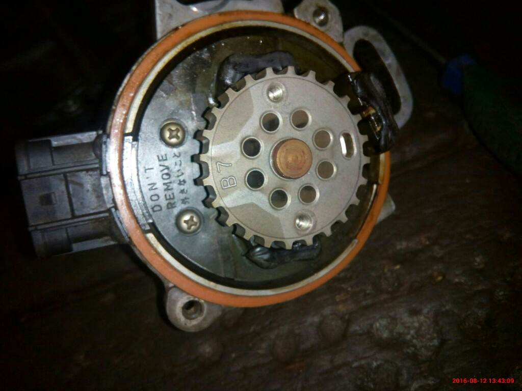

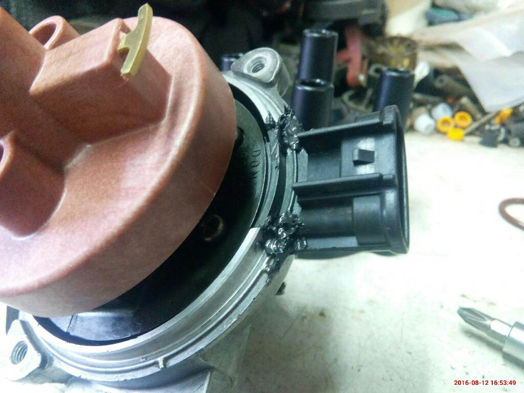

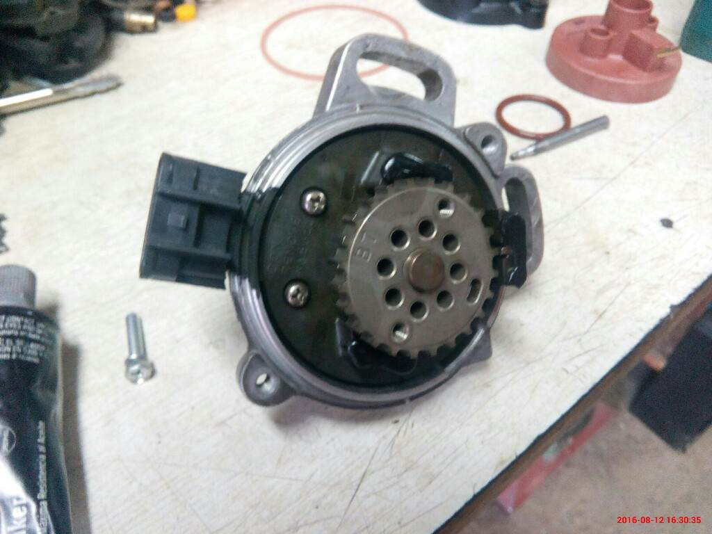

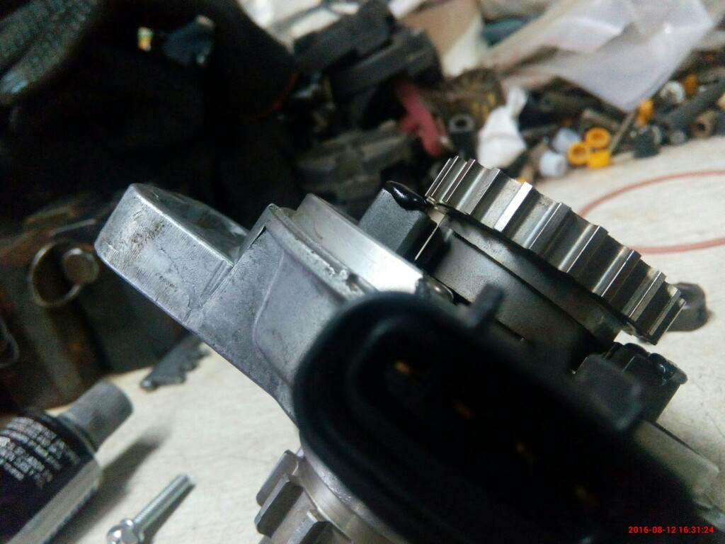

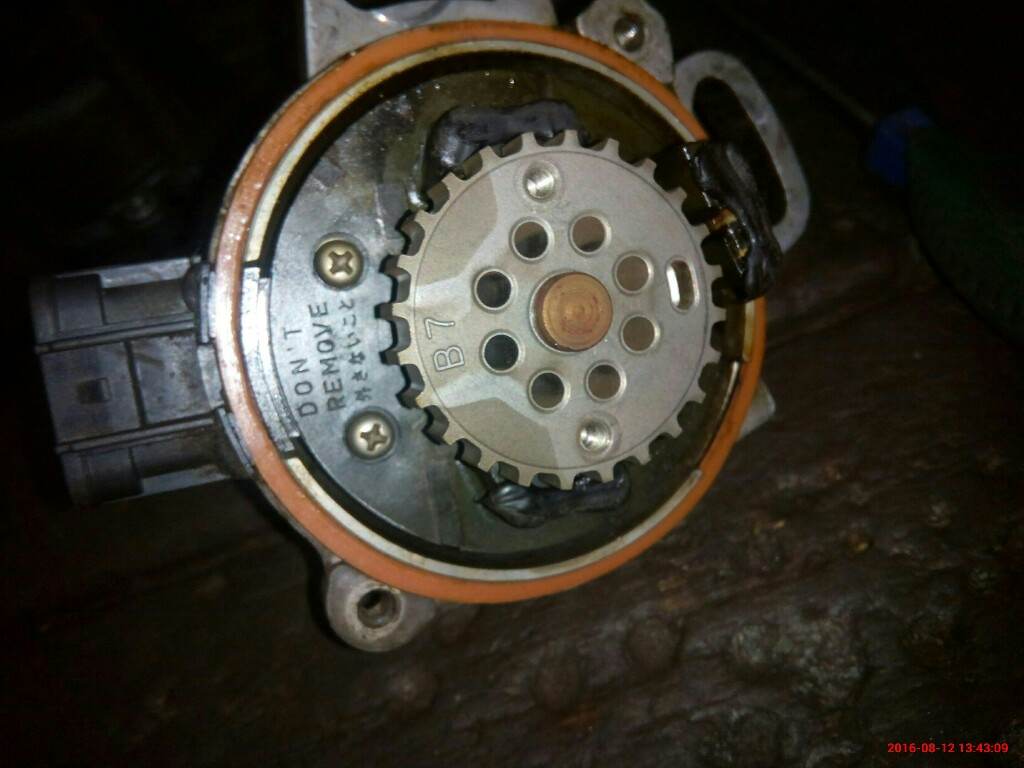

Не забываем выставить магнитные зазоры на всех трех датчиках,желательно одинаковый,что не просто,если не одинаковые будут,то в случае когда у подшипника появиться люфт,то возможно что шестерня нарежет датчик и даже может вывести его из строя....будет внимательны! Место где разъём промазываем герметиком.

Сделайте отметку положения корпуса трамблёра относительно блока двигателя.
Не забудьте замерить, на какую глубину сальник запрессован и положение шестерни на валу.
Это на тот случай, если будете её снимать, как я. Автор, похоже, в другую сторону разбирал
Обращаю внимание, что штифт в "вилке" нужно выпрессовывать очень аккуратно! Мы делали это вдвоём битой типа TORX. Один держит длинногубцами биту и трамблёр, второй аккуратно стучит молотком. Вся проблема в том, что опираться на вилку - нельзя. Она хрупкая. Поэтому приходится краешек вала на тиски (в нашем случае) ставить, а там миллиметра 2 примерно выступает.
Пётр

Информацию собирал по всему инету...в том числе с форума,вилку выпресовал как и все,да её выпресовывать надо в двоём,расположение вилки на валу можно увидеть по меткам, чтобы не перепутать на фото видно,сальник пресуется до упора,там выступ он в него упрётся,по скольку новый сальник немного другой,то манжета встанет немного в другом месте,что нам на руку,будет новый контакт сальника с валом без выработки,вал перед установкой вычистить,микронкой не желательно чистить,аккуратно ножиком и растворителем можно или ещё чем что отъедает нагар,намазать рабочие кромки сальника маслом,убрать острые кромки с конца вала,чтоб не порвать сальник при установке вала,собрать всё аккуратно назад. Желательно перед установкой в головку вычистить посадочную поверхность в головке,металлическим шкрябать нельзя-алюминий,только пластиком каким нибудь острым если понадобиться,ну и протереть растворителем, я ещё свечи поменял на иридий денсо 20 ТТ,выставил зажигание по книге,мотор работает как часы швейцарские,заводиться изумительно,даже в мороз сейчас.С момента ремонта проехал уже 10000 км,всё сухо и чисто,мотор получал пинка и до 6000 оборотов,давление масла держит. Будут вопросы пишите, отвечу что смогу, всем бобра и удачи.

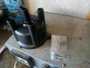

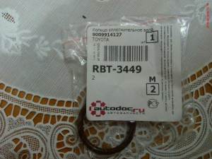

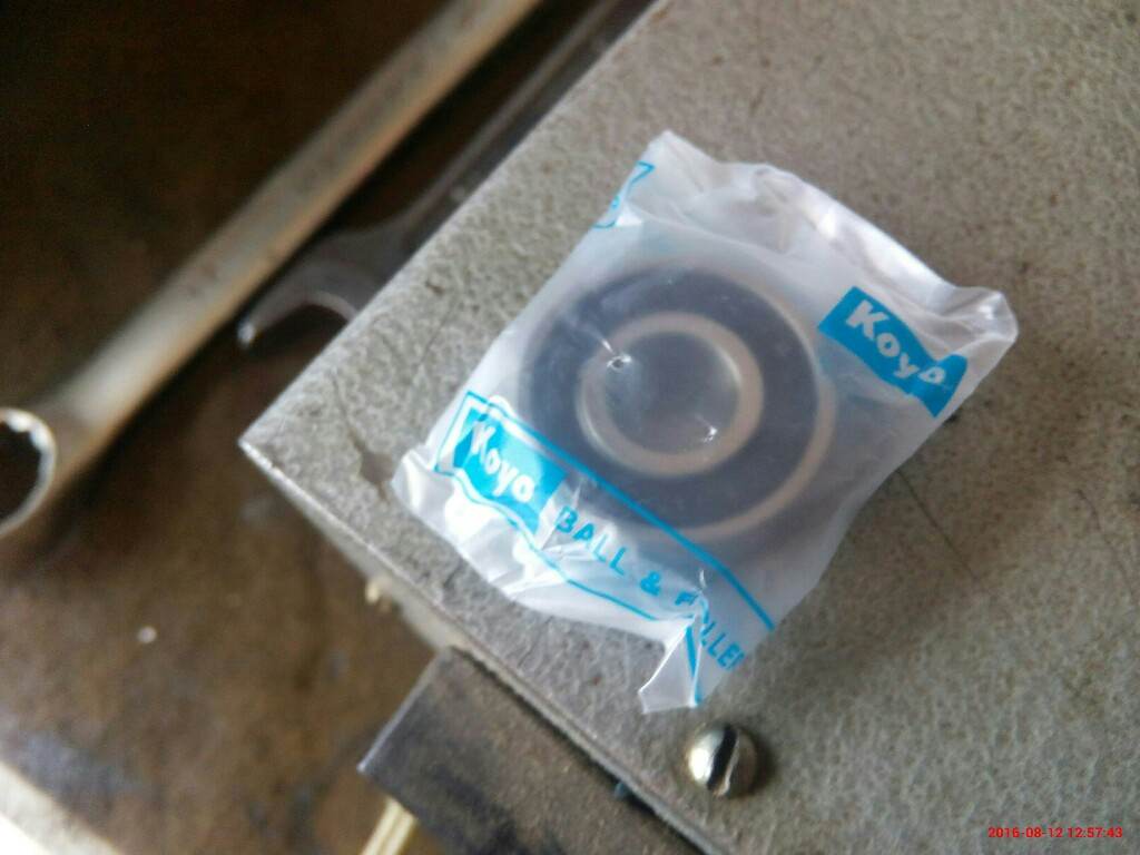

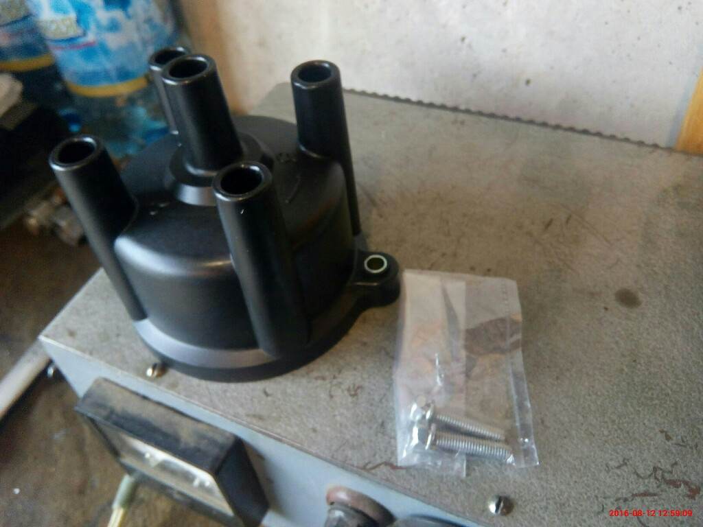

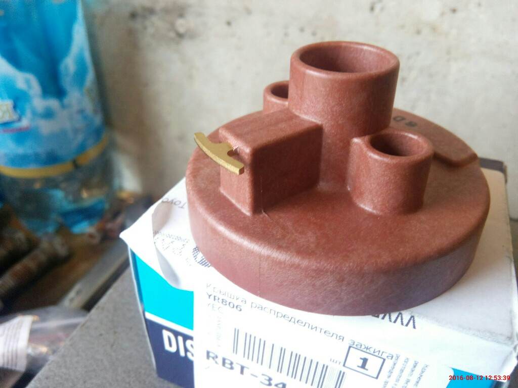

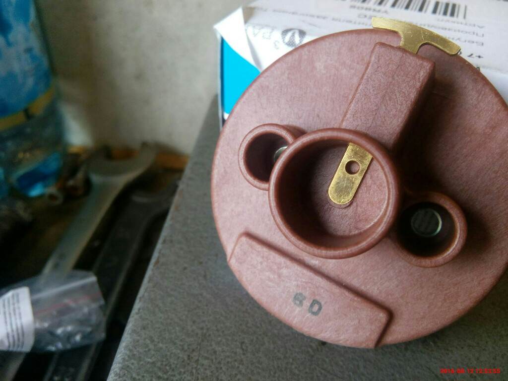

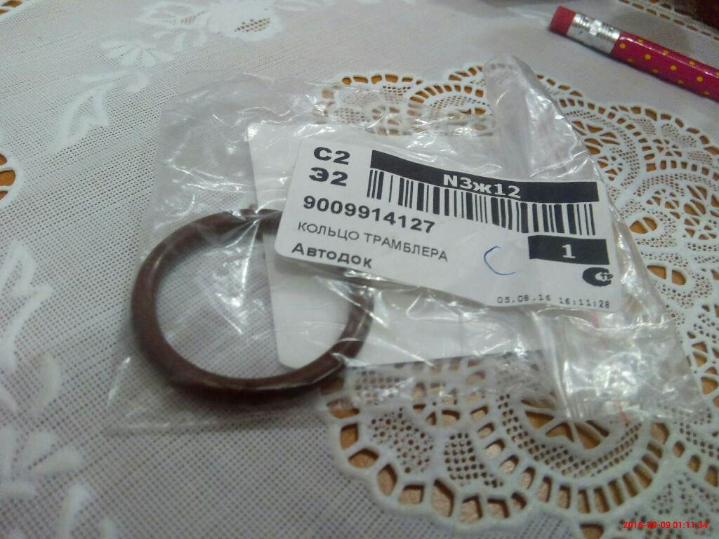

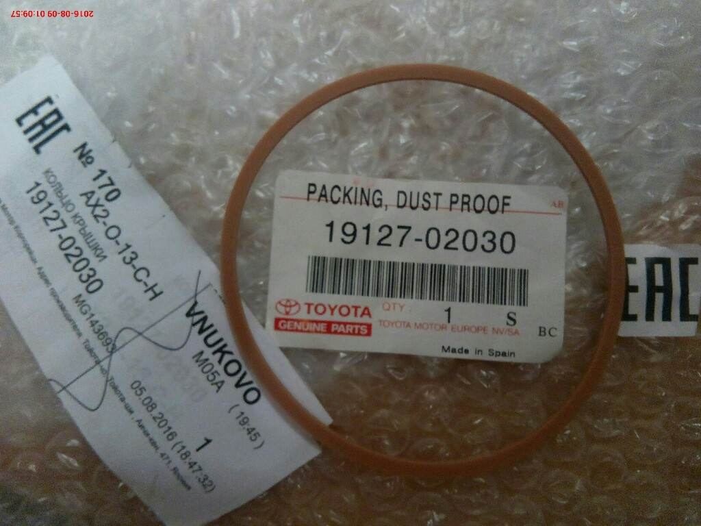

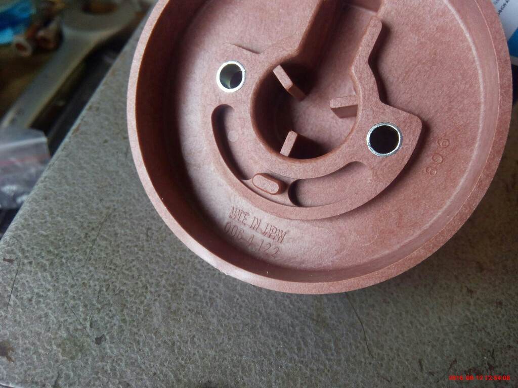

Теперь номера деталей,цены поглядите сами,я их уже не помню....крышка фирмы блю принт оказалась фирмы YEC,блю принт упаковщик....контакты на крышке и бегунке из латуни! Это очень важно.

Кстати - когда трамблёр будете на место ставить, это удобнее делать при снятой крышке - чтоб за "шестерёнку" поймать положение вилки.

Я делал без снятия крышки...рука набита... :D

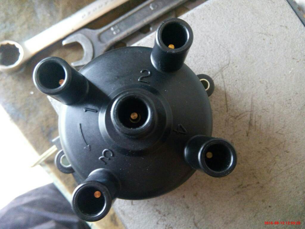

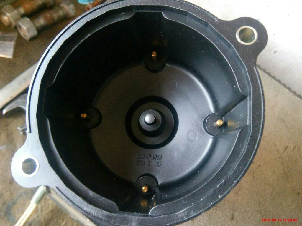

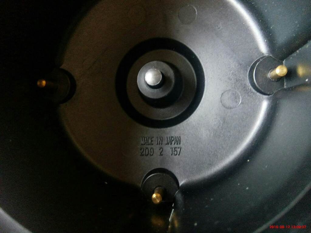

Да, обратите внимание, чтобы центальный грифелёк на крышке трамблёра был не мёртво посажен (как на фото), а был подпружиненным. Иначе сломается этот грифелёк. Я уже это проходил. Я ещё удивился, почему этот грифелёк не подвижен.
Первая машина был ЗАЗ-968М, так я на нём и учился. И трамблёр несколько раз рабирал и собирал. Так на Запоре центральный грифелёк был на пружинке, подтёрся и пружинка его регулировала пока он совсем не стёрся.
После лет 6-7 владения Кариной треснула крышка трамблёра и мне пришлось покупать новую крышку. Денсовской не было, и я взял какую-то японскую, но не Денсо. На этой новой крышке трамблёра, я ещё удивился, почему-то он этот грифелек не подвижен. И через месяц машина как-то завелась с трудом. Полез я в крышку и всё понял. При разборе этой крышки выяснилось, что куски этого грифелька были по всей крышке. Этот грифилёк просто приклеен к крышке и сломался, т.к. был не подвижен. Я думаю, что эту крышку не японцы делали (хотя на крыше выбито мэйд ин джапан), а какие-нибудь китайцы или поляки безголовые. Я потом в этот магазин обратился и показал косяк. Попросил показать всё имеющиеся у них эти крышки трамблёров и у всех был этот бегунок впаян и не подвижен.
В итоге я заказал в экзисте этот денсовский грифилёк. Стоил он в 2007-08 гг в районе 100-150 руб. Он был на пружинке (как и должно быть). Я вмотрировал его в крышку и потом ещё года 3-4 точно катался без вопросов. Так и продал Карину.
Имейте в виду про этот центральный грифилёк. Он должен при нажатии на него пальцем легко утопать в крышку трамблёра и обратно возвращаться в исходное положение, т.к. он сидит на пружинке.

На той крышке что на фото грифель как раз подпружиненый,я сам ездил раньше на карбюраторной машине и знаю что такое трамблёр и как на нём кулачки регулируются :)

На фото просто не понятно, подпуржиненный грифилёк или нет. Торгуют в магазинах японскими крышками с впаянными грифилями.

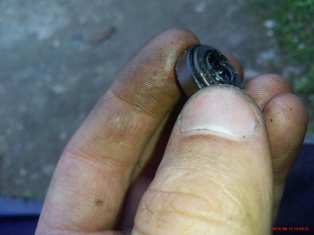

а если на валу выроботка7 можно ли где нибудь вал новыи приобрести?

У меня в месте уплотнения и была выработка от старого сальника,ставишь сальник новый он немного другой и рабочая кромка будет в другом месте на валу,получаешь практически новый трамблёр,если выработка под подшипником ,то либо искать донора,либо наваривать и шлифовать весь вал на станке.
