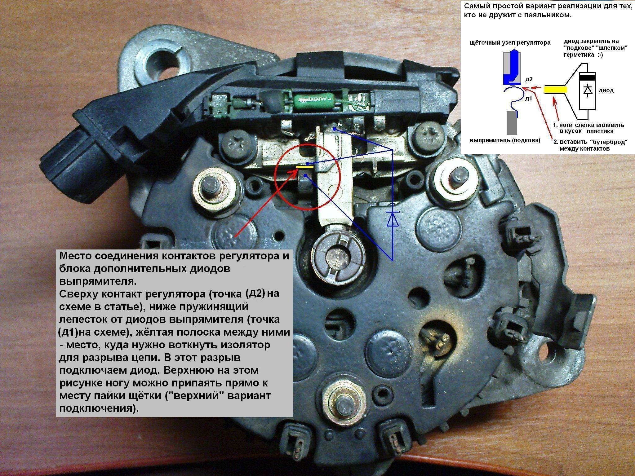

Тем, у кого зимой недозаряд аккумулятора, посвящается: :)
Многие интересовались, как быть? Собственно, способ старый, давно известный, многократно описанный в автолитературе. Журнал "За Рулем", в частности, писал об этом неоднократно. Статья, что ниже, взята из сентябрьского номера. Так что я не претендую на оригинальность. Я всего лишь даю практическое пособие для тех, кто не сильно разбирается в электрике, но захочет сделать для себя такую приблуду. Описание и фото относятся к генератору Бош. Мне лично пока без надобности, т.к. в пробках не стою, на работу катаюсь в область за 45 км, навстречу томящимся в пробке коллегам, которые ползут в Москву.
Изображение ИзображениеИзображение
44bb13f35dcd.jpg [ 557.45 КБ | Просмотров: 34946 ]

Автор:  БелыйГусь [ Вт сен 30, 2008 10:08 am ]
Спасибо, Vitek! Классно :)
Правильно ли я понимаю, что смысл этого диода в том, чтобы обмануть регулятор, показав ему, что вырабатываемая напруга меньше, чем есть на самом деле? Т.е. на этом доп.диоде просто падает напряжение? Насколько? На 1 вольт?
И отсюда вопрос - а номинал диода какой требуется, как его спросить в радиомагазине?
Автор:  voldemarik [ Вт сен 30, 2008 10:40 am ]
БелыйГусь, вы вроде писали, про оптимальное напряжение выдаваемое генератором, а если напругу поднять на 1 В то это выйдет из тих рамок.
Автор:  Vitek [ Вт сен 30, 2008 10:47 am ]
В тонкости я не вникал, но, именно об этом в статье и написано.
А здесь идеально подойдет диод, который можно выпаять из старого выпрямителя гены (из "подковы").

Автор:  Vitek [ Ср окт 01, 2008 1:55 am ]
Нашёл я журнальчик. Правда, не ЗР, а "Радио" №4/87. Ну ошибся малость :? . Выдрал кусок схемы, немного переделал. Вот так примерно это будет выглядеть. При достижении напряжением борта величины 15в, открываются стабилитрон, транзистор, срабатывает реле, которое, замыкая контакты, исключает дополнительный диод из схемы. Получаем штатный генератор. При снижении напруги, всё отрабатывает в обратную сторону, получаем "гену" с подпиткой.
Автомат.JPG [ 14.77 КБ | Просмотров: 37877 ]
