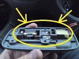

очень вдохновил меня автор данной темы, и я решился проделать подобное и в своей "лайбе" за что ему отдельное человеческое спасибо.Введение: у меня в салоне всего изначально установлен 1 плафон, от чего я собственно говоря устал(конкретно от недостатка света в салоне).и вот пошаговая установка МОЕГО творения(времени моего ушло, порядка часа)
-итак сперва я снял свой стандартный плафон ,что бы посмотреть какой формы в моем потолке вырез под него.
-далее я этот вырез перевел на обычную бумажку (которая как нельзя к стати оказалась в моем подлокотнике)
-после того как я вырезал из бумаги примерную форму выреза в потолке, стал методом подрезания излишек подгонять под размеры потолочного отверстия
-далее ,когда все было готово на бумаге ,пришло время переноса ентого произведения на фанерку (в моем гараже оказалась 8-ми миллиметровая фанерка , она оказалась очень к стати)

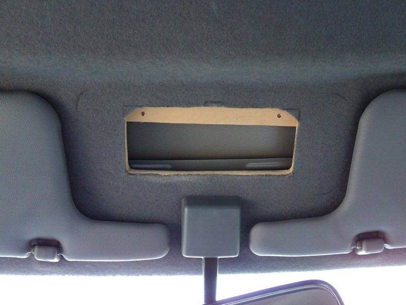

-далее по этой фанерке (я её прозвал косточкой) я наметил на потолке в месте где я хочу установить доп. плафон границы выреза
граница выреза.jpg [12.67 КБ]

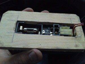

-теперь пришло время изобрести рамку для окончательного крепления самого плафона и рамки к обшивке потолка(рамка сфоткана еще не обработанной),вырез по середине нужен для помешения в него ,части плафона
рамка.jpg [37.52 КБ]

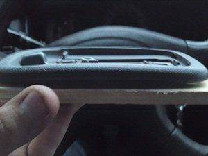

-вот эта часть плафона помещается непосредственно в вырез который изображен на предыдущей картинке
плафон.jpg [47.1 КБ]
-вот так все это смотрится в сборе , это необходимо сделать для того чтобы нарезать резьбу фанерке перед установкой на потолок
в зборе 1.jpg [34.06 КБ]
в зборе 2.jpg [31.92 КБ]

-и тут начинается электрика, (прошу прощения что не запечатлел процесс подключения просто уже темнело,да и время поджимало)все подключается до безумия просто
1.к проводам которые подходят к штатному плафону подсоединяем свои (у меня был красный и черный провода ,ну которые парно продаются),красный к проводу что по толще, а черный к тому что по тоньше
2.не забываем про землю, я пустил еще один провод с одного конца к кузову а другой конец подсунул под крепежный винт на плафоне, этот провод отвечает за включение света в салоне при открытии дверей
-фанерка помещается в вырез обшивки потолка
-и ву-а-ля все это дело прикручивается туго при туго но не очень , так чтобы плафон и фанерка саединившись обжали обшивку потолка и в итоге не ерзали там

а вот эта часть как либо крепится к обшивки или просто подкладывается?
Эта часть просто подкладывается под обшивку потолка а затем закрепится винтами при стяжке.
