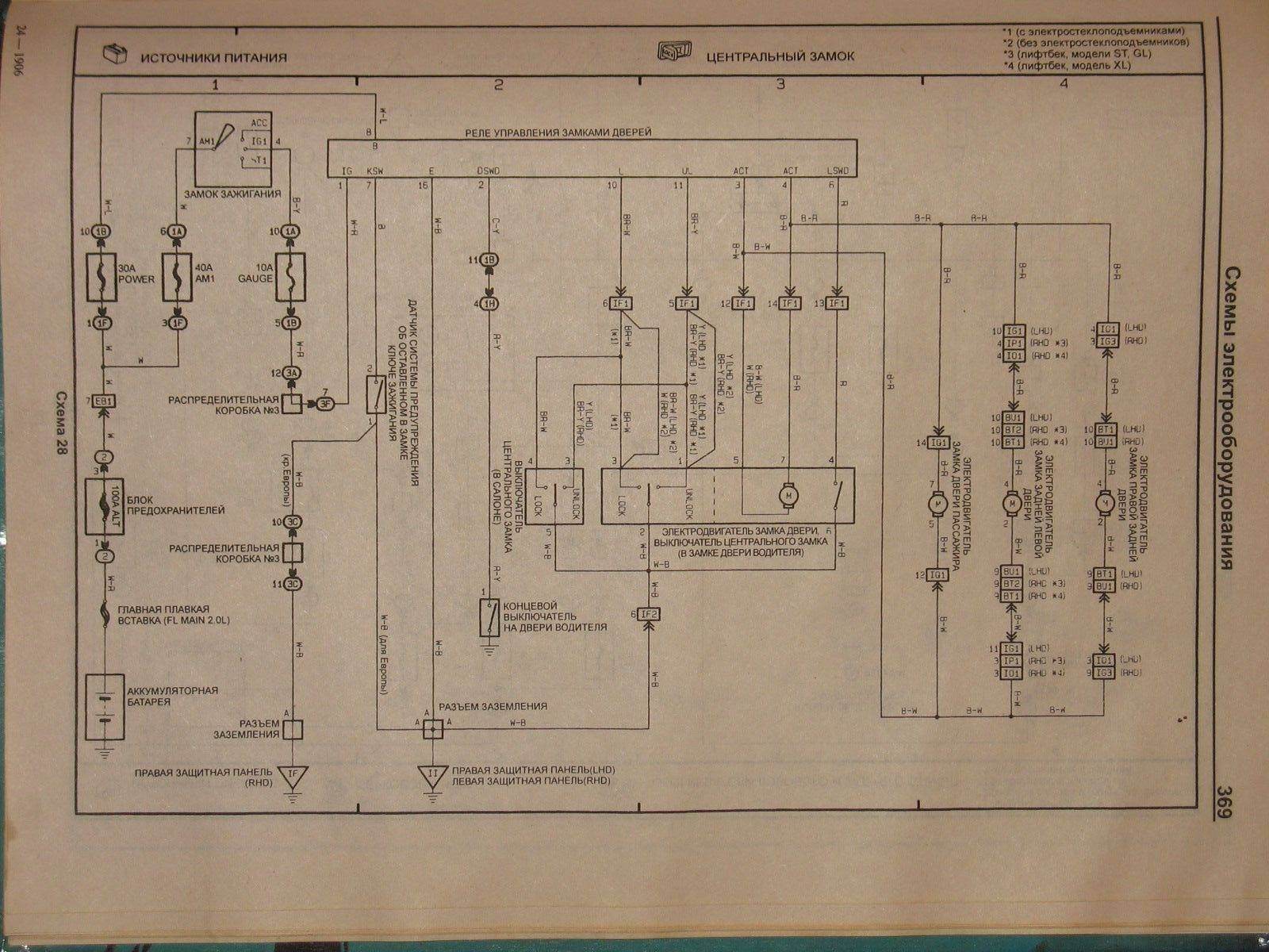

СообщениеДобавлено: Пн окт 13, 2008 12:04 am
pindos писал(а):
Хотя, с ЦЗ может при рабочем аккумуляторе может и все закрывает
да.
-=p@m=- писал(а):
У мя ручные стеклоподъем
а люк есть? короче проверь предохранители
369.jpg [ 349.62 КБ | Просмотров: 3906 ]
