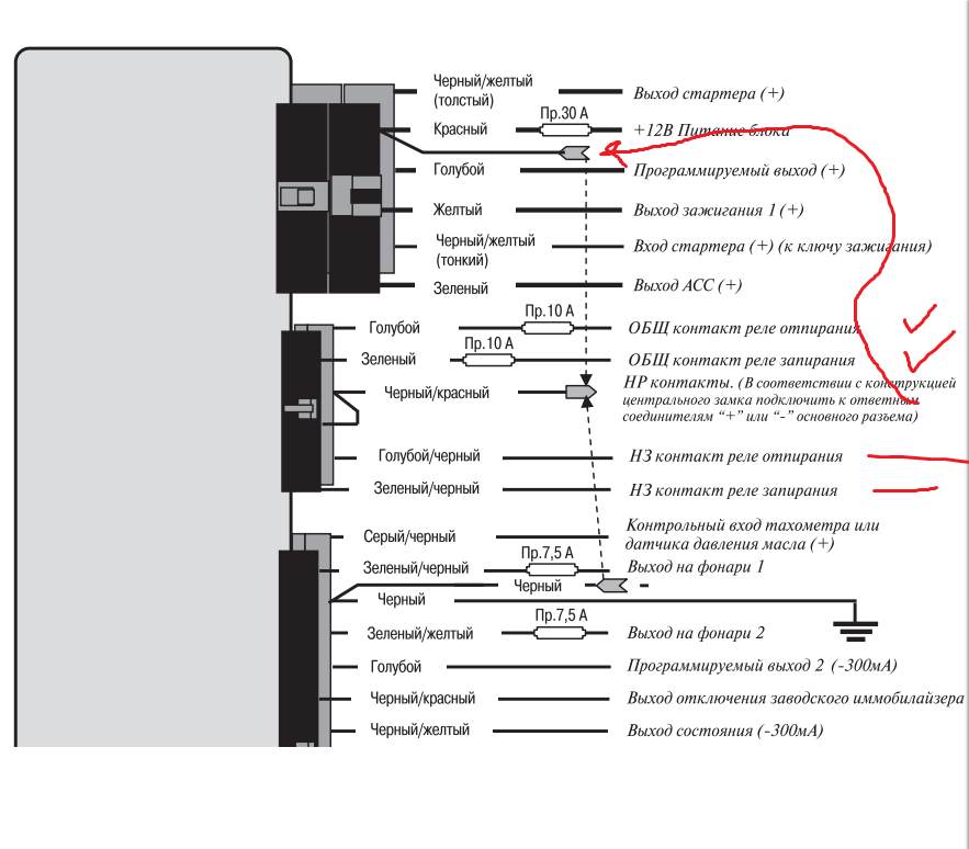

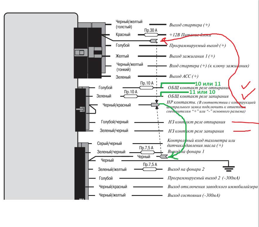

tab16 писал(а): плюс с сигналки идет на реле, которое подает минус на контакт ы 10 или 11. Тогда вообще не понимаю зачем это нагородили tab16 писал(а): по мне это лишние сложности. ( я прав?) Прав конечно, зачем лишние реле в цепи, там и в сигналке реле есть, подключай как я на схеме рисовал зелёным: Вложение:
3453452.PNG [ 155.47 КБ | Просмотров: 16652 ]
провода от сигналки с предохранителями на контакты 10 и 11, какой куда разберешься, вот что делать с штатным реле ЦЗ не подскажу, если есть знакомый радиолюбитель, можно отдать ему проверить, то что возможно, ну и еще нужно убедиться что все провода в двери и салоне, которые идут на контакты 10-11 целые, и массы тоже, кстати проверь при нажатии клавиши откр/закр на блоке стеклоподъемников, на контакты 10-11 масса приходит? думаю лучше с отключенной фишкой от реле это делать

tab16
Добавлено: Чт июл 05, 2018 11:10 pm |
| Самостоятельный |
Зарегистрирован: Сб янв 18, 2014 11:48 pm Сообщения: 43 Откуда: Мытищи Репутация: 1 [ ? ]
Машина: toyota carina e
ALEX-72 писал(а): tab16 писал(а): плюс с сигналки идет на реле, которое подает минус на контакт ы 10 или 11. Тогда вообще не понимаю зачем это нагородили tab16 писал(а): по мне это лишние сложности. ( я прав?) Прав конечно, зачем лишние реле в цепи, там и в сигналке реле есть, подключай как я на схеме рисовал зелёным: Вложение: 3453452.PNG провода от сигналки с предохранителями на контакты 10 и 11, какой куда разберешься, вот что делать с штатным реле ЦЗ не подскажу, если есть знакомый радиолюбитель, можно отдать ему проверить, то что возможно, ну и еще нужно убедиться что все провода в двери и салоне, которые идут на контакты 10-11 целые, и массы тоже, кстати проверь при нажатии клавиши откр/закр на блоке стеклоподъемников, на контакты 10-11 масса приходит? думаю лучше с отключенной фишкой от реле это делать  при нажатии на кнопки масса приходит. Проводка на всех участках прозванивается без сопротивлений. Заказал новый блок, жду) спасибо

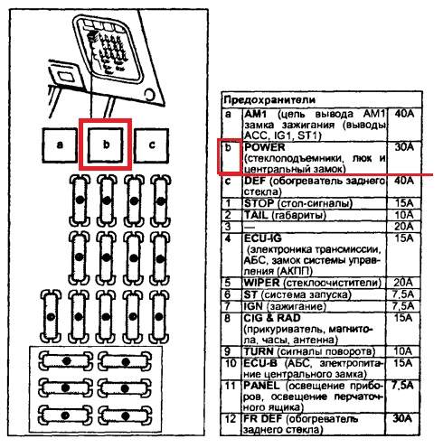

Жук Денис писал(а): после проверки и чистки предов Этот пред проверял?, если пред рабочий, и ЦЗ не работает ни от ключа, ни от кнопки, то может быть дело в дверной проводке, ломается она в гофре, на выходе из двери, была где-то тема, ищи реле ЦЗ (оно где-то между бардачком и магнитолой, бардачок и рамку магнитолы лучше снять), и проверяй замыкая контакты 10 и 11 на массу, лучше это делать через лампу на 5 ватт (чтобы не замкнуть если ткнешь не туда  ), если будет срабатывать, то виновата проводка, если нет, то проверяй питание на реле, можно этой же лампой, если питание приходит, но реле не срабатывает, тогда возможно само реле. Вложение:
Пр.jpg [ 113.36 КБ | Просмотров: 15938 ]
Добавлено спустя 6 минут 18 секунд:Жук Денис писал(а): стоит одно реле на ЦЗ и на ЛЮК Если это точно, тогда наверное другие №№ контактов надо замыкать, хотя я что-то сомневаюсь что одно  , я просто с люком не сталкивался или ты реле с предом перепутал

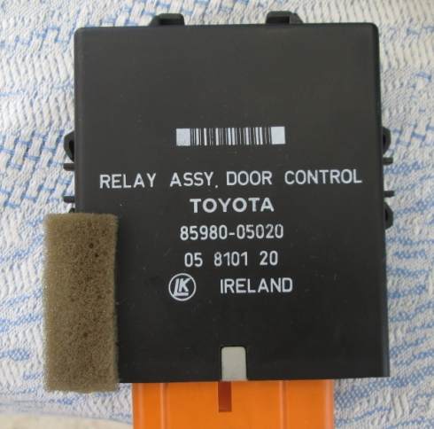

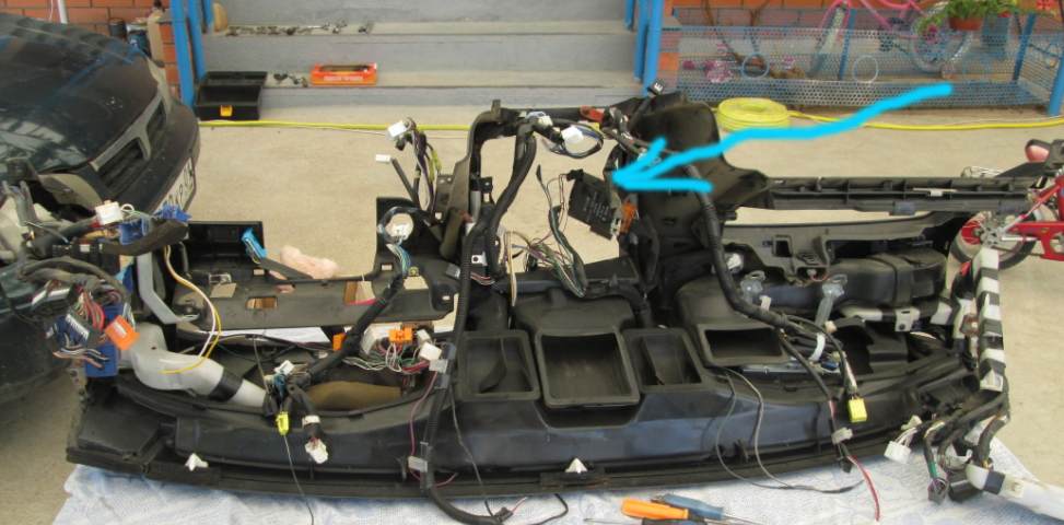

Azamat_630
Добавлено: Вт ноя 27, 2018 2:48 pm |
| Летописец |
Зарегистрирован: Сб мар 07, 2015 10:54 am Сообщения: 4547 Откуда: Адыгея Репутация: 90 [ ? ]
ALEX-72 писал(а): сейчас попробую фотку реле найти, чтоб ты хоть представлял что искать Вот снятый парприз, указал место.
| Вложения: |
Скриншот 27-11-2018 135220.jpg [ 401.13 КБ | Просмотров: 15879 ]

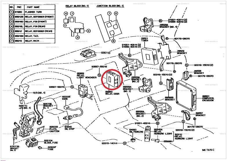

ALEX-72
Добавлено: Вт ноя 27, 2018 3:00 pm |
| Герой былин народных |
Зарегистрирован: Пн сен 30, 2013 7:47 am Сообщения: 3890 Откуда: Тюмень Репутация: 123 [ ? ]
Azamat_630 писал(а): справа в районе крепления магнитолы в центральной консоли изнутри именно так и есть, вот картинка из каталога, может с ней будет легче найти: Вложение:
цз.jpg [ 165.23 КБ | Просмотров: 15878 ]
Жук Денис писал(а): у англичанок и японок реле взаимозаменяемые? подозреваю что да, но сам не видел от англичанки, поэтому не уверен

Azamat_630
Добавлено: Вт ноя 27, 2018 3:03 pm |
| Летописец |
ALEX-72 писал(а): но сам не видел от англичанки От моей только выложил. Добавлено спустя 8 минут 20 секунд:Жук Денис писал(а): у англичанок и японок реле взаимозаменяемые? У меня Экзист пишет применяемость для авто сделанных в UKP . Саша Faranos сказал бы сразу...
