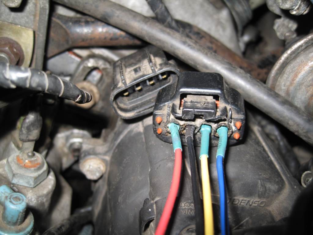

При ремонте карины е оборвались провода с фишки трамблера ( 4-х контактный ). А каков порядок цветов на сей фишке? Припаял так : с лева на право - красный, черный, желтый, синий. Всё верно?

Вот сфоткал сия фишку. Выручайте мужики! Методом "тыка" пользоваться не очень хочется. Как говорится если бы разбирался...не спрашивал :( Правильно ли спаял контакты?
Если смотреть по схеме---смотри в фао---идут синий,красный,желтый,черный....

kulon nn вот меня что и ввело в заблуждение, у меня крайний цвет был синий с одной стороны и красный с другой. Может бывший владелец что и колхозил, не знаю.

Василий В писал(а):
ввело в заблуждение
Посмотри цвета проводов внутри трамблера....они должны совпадать...

разобрал. с лево на право зеленый, желтый с черной полоской, желтый, красный. Вот так вот.
Зеленый соответствует синему, а желтый с черной полоской черному цвету?

Василий В писал(а):
Вот так вот
У меня другой двигатель и трамблер-БОШ....поищи темы в поиске про трамблеры,может найдешь свой...

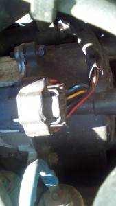

Вот так должно быть.
14753969669821393962793.jpg [ 349.02 КБ | Просмотров: 10817 ]

alexrotor вот тебе огромное :spasibo--:
Щас так подцепил и о чудо! Мотор ожил :)
Тему можно закрыть.

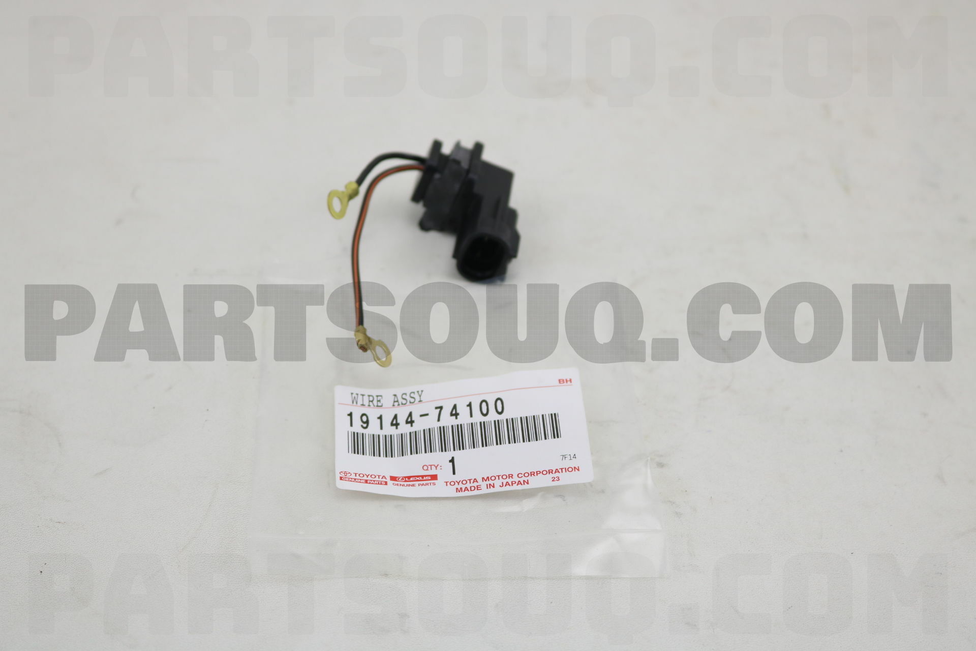

Может у кого есть фишка на 2 контакта(папа) с проводами(идут на катушку) в хорошем состоянии,крепится сбоку трамблёра...??? Купил бы...моя развалилась. :( и отвалилась..
Валерий :mashet_kepkoy: , номер фишки есть? Или он такой как на 4А-FE?

Дмб
Не пины развалились.а сама фишка умерла...
Добавлено спустя 8 минут 24 секунды:
Azamat_630
Toyota
19144-74100
Полторы штуки за такую фигню-жаба меня не поняла бы :)
Был пост год назад.Тогда пришлось колхозить с фишкаими.
1914474100-0.jpg [ 125.74 КБ | Просмотров: 3323 ]

well писал(а):
Toyota
19144-74100
Какие люди :mashet_kepkoy: ,
неа :ne_vi_del: такой у меня нету :? .

well писал(а):
19144-74100
можно такой вариант рассмотреть, если я все правильно понимаю, разъем 4-х контактный https://www.ozon.ru/product/razem-dlya- ... 312659833/
Будет на проводах.

Череп
Двух....двухконтактный...Да в принципе.уже не надо... :)
