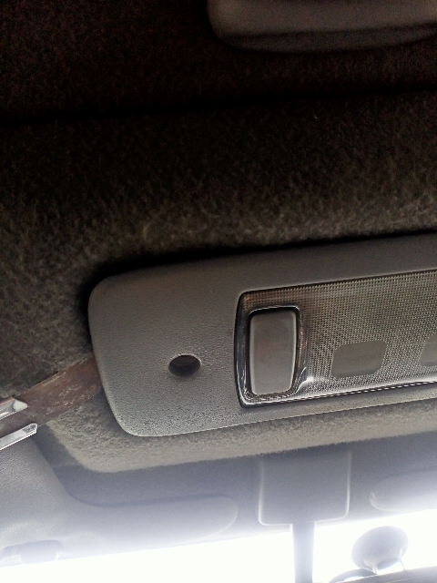

Перегорела лампа. Думал легко заменить: открутил саморез, а корпус не снимается. Подскажите, в чем секрет демонтажа :)

Faranos писал(а):
Если речь идёт об очёчнике, то там два самореза.
Извини, друг, не знаю, что такое «очечник» :) Подсветка, которая идет сразу над зеркалом заднего вида. Там только один саморез, наглядно.

Если правильно помню, то саморез выкручивает, поддеваешь этот край и тянешь понемногу в сторону самореза, там защёлка и плафон полностью выходит с посадочного места.

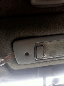

Аккуратно без резких рывков всё снимается.

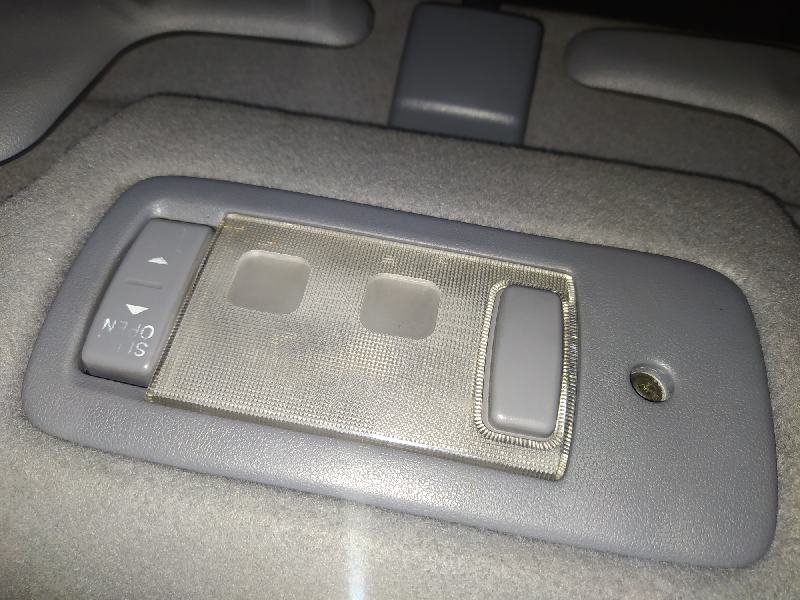

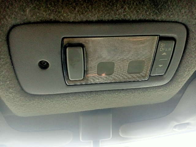

Azamat_630 писал(а):
Первый раз такое вижу
У меня на лифте такой же плафон. Свет и открытие люка.
Добавлено спустя 3 минуты 59 секунд:
Саморез откручиваем и поддеваем со стороны самореза. Как доступ для пальцев появился , берём пальцами и пошатывая отщелкиваем. Там 4 защёлки по краям .

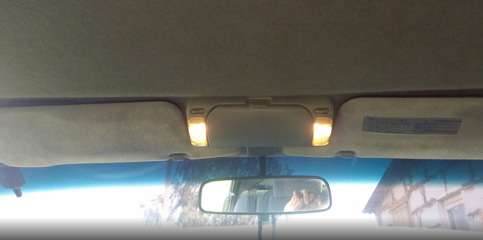

Честно говоря, родная лампа вообще не светит там
СообщениеДобавлено: Сб окт 21, 2023 3:19 pm
Поэтому я немного заморочился :D
