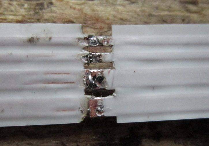

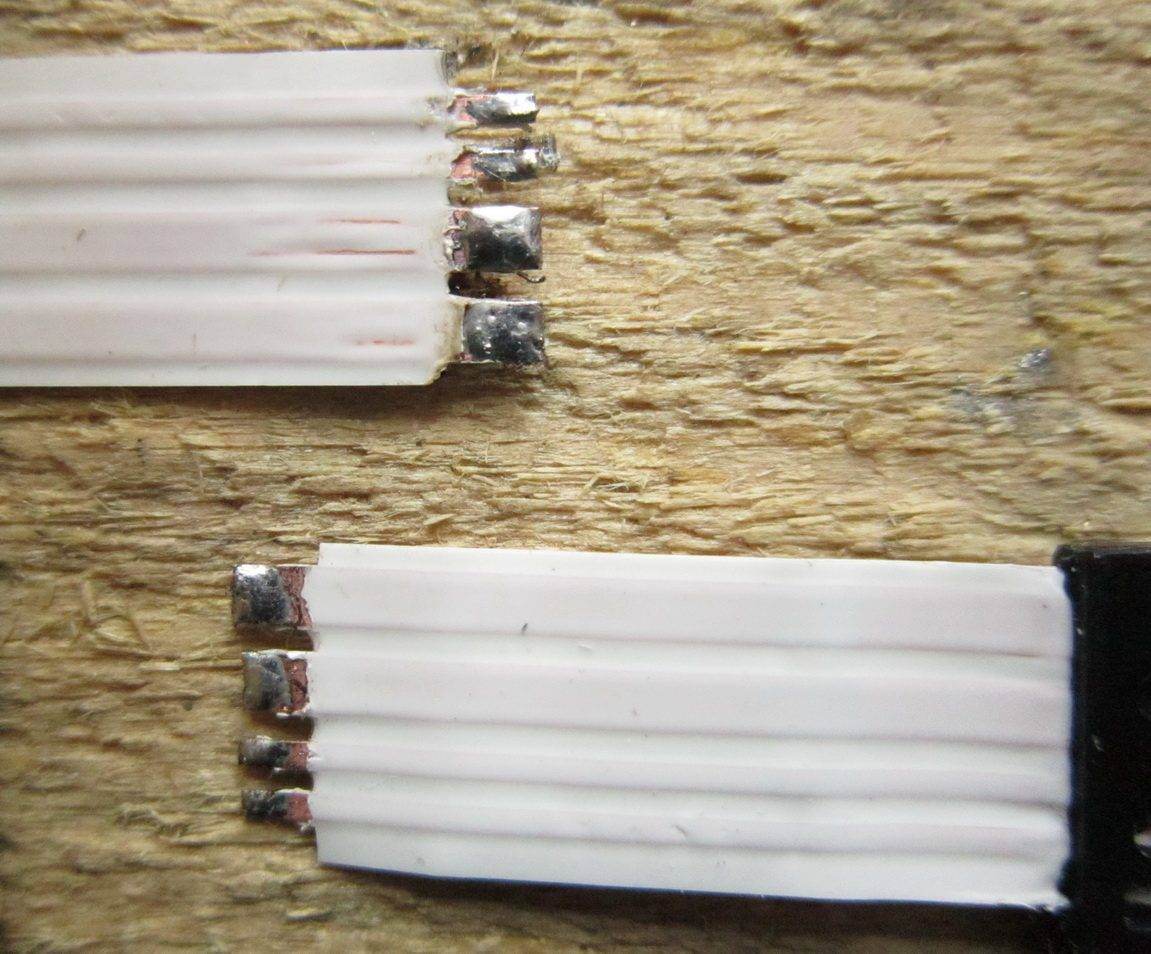

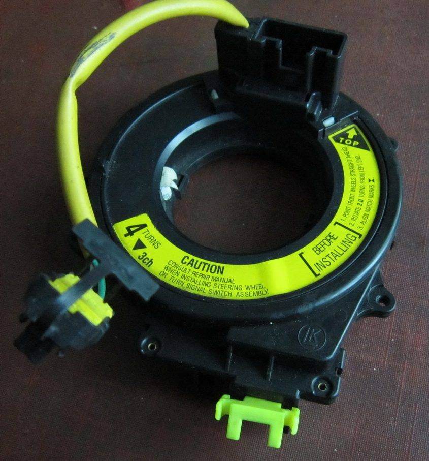

Долго шелестел и хрустел и в конце концов умер. Как показывает мой опыт, он (спиральный провод (далее СП)) вполне ремонтопригоден.
Вскрытие (для этого необходимо высверлить трубчатые заклепки) показало полный фарш внутри. Шлейф смят в гармошку и сломана направляющая. Возможно, это произошло из-за неправильной установки СП. Слабым конструктивным местом СП является то, что на задней крышке с внутренней стороны наклеено что-то типа 2-стороннего скотча – некий пористый материал, поверх него – пленка. Эта пленка со временем начала рваться от постоянного трения со шлейфом, разорвалась окончательно в лохмотья, и начался крошится этот пористый материал, налипать на шлейф, из-за чего ухудшилось скольжение шлейфа, и он, возможно, стал подклинивать. Результат на фото.
2 широких дорожки – на подушку, 2 узких – на сигнал (хотя они замкнуты). Мне до сих пор не понятно, зачем делать 2 одинаковых вывода??
Шлейф обрезается и паяется, с задней крышки полностью убирается «мусор», обломанная направляющая склеивается эпоксидкой (для сохранения жесткости стягивается проволокой).
Необходимо соблюсти следующую особенность при обрезании смятого шлейфа: полный шлейф рассчитан на 4 полных оборота, руль (рулевой вал) имеет 3 полных оборота (по 1.5 оборота в каждую сторону от центрального положения). В моем случае собранный СП имел 3.5 оборота. Но можно и просто заменить на аналогичный новый. Всё!

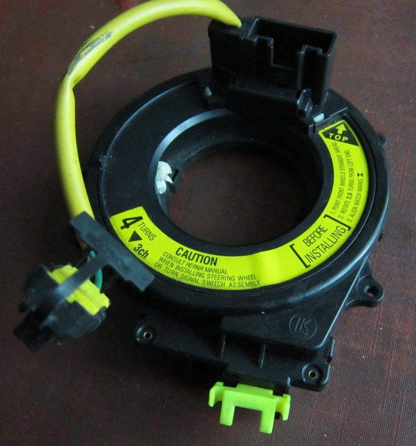

Комментарий к файлу: Спиральный провод
IMG_0529_новый размер.JPG [ 262.7 КБ | Просмотров: 15227 ]

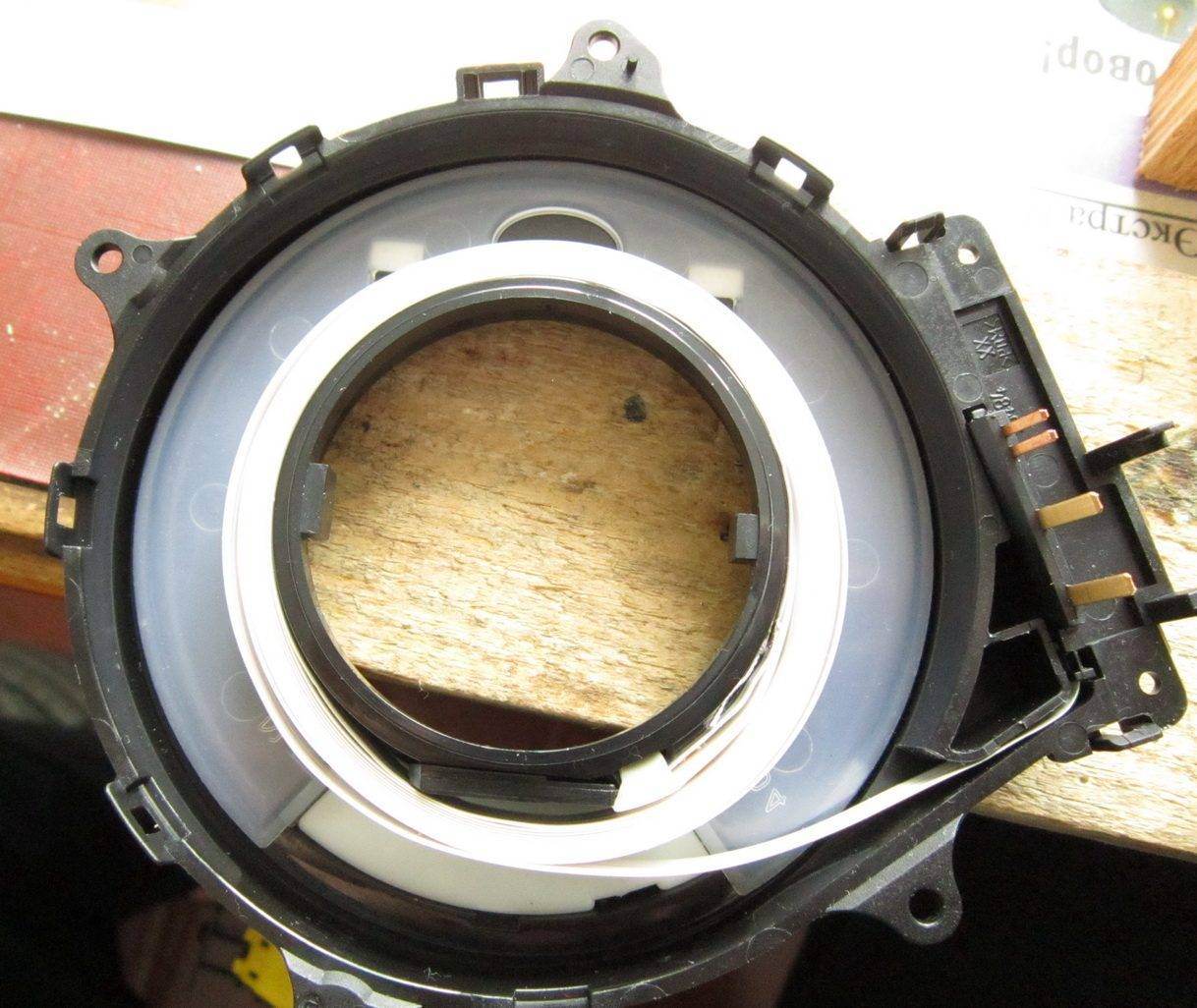

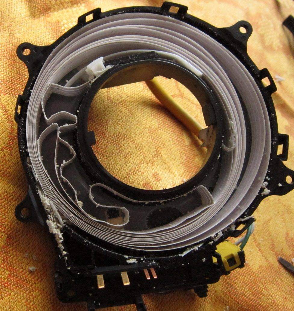

Комментарий к файлу: Внутренности
IMG_0530_новый размер.JPG [ 422.63 КБ | Просмотров: 15227 ]

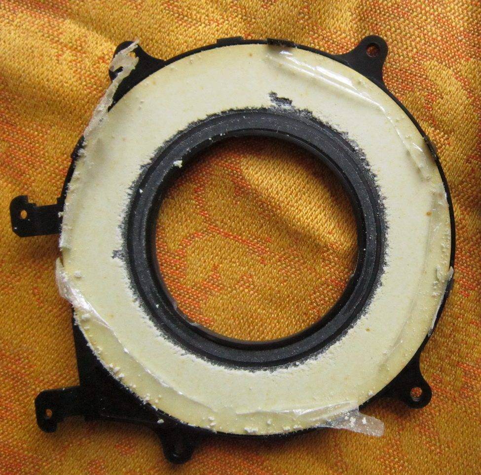

Комментарий к файлу: Задняя крышка
IMG_0531_новый размер.JPG [ 410.93 КБ | Просмотров: 15227 ]

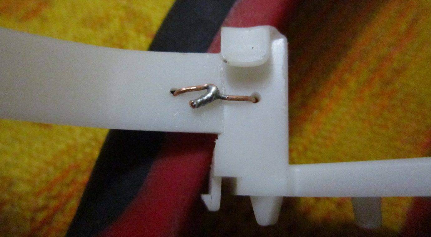

Комментарий к файлу: Направляющая
IMG_0535_новый размер.JPG [ 286.58 КБ | Просмотров: 15227 ]
Комментарий к файлу: Шлейф раз
IMG_0536_новый размер.JPG [ 356.06 КБ | Просмотров: 15227 ]
Комментарий к файлу: ...и два!
IMG_0537_новый размер.JPG [ 112.56 КБ | Просмотров: 15227 ]

Они медные, тонкостенные. Просто понемногу подцепляешь крышку отвёрткой около заклёпок - она в итоге слезет. Перед обратной установкой крышки, концы заклёпок пассатижами обожмёшь от состояния воронки до состояния трубки и всего делов.
wAnTed писал(а):
как его правильно смотать, чтоб он снова не порвался?
Ну в самом же начале страницы есть фото. На жёлтой этикетке инструкция на английском: "Перед установкой: ...Повернуть на 2 оборота от крайнего левого положения. Совместить метки (треугольники)." А всего эта хреновина имеет 4 оборота. По сути её надо просто выставить в среднее положение, чтобы у шлейфа был запас на скручивание-раскручивание в обе стороны.
А проблема в чём? Эйрбег ошибку выдаёт? Не факт, что из-за шлейфа. У меня, например, разъём, который непосредственно в пиропатрон втыкается (жёлтый такой), глючил. Ошибку выдавал, причём только в жару. Всю зиму езжу нормально, а как лето - лампочка неисправности эйрбега загорается. Недавно вылечил. Разобрал аккуратно разъем, подогнул контакты, и уже 2 месяца и дома и на Анапской жаре всё прекрасно отработало.
