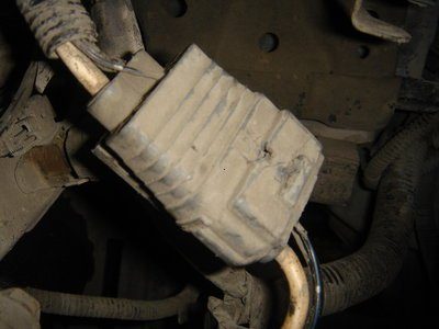

кто подскажет что это за разъем ,находится под подкапотным БП
