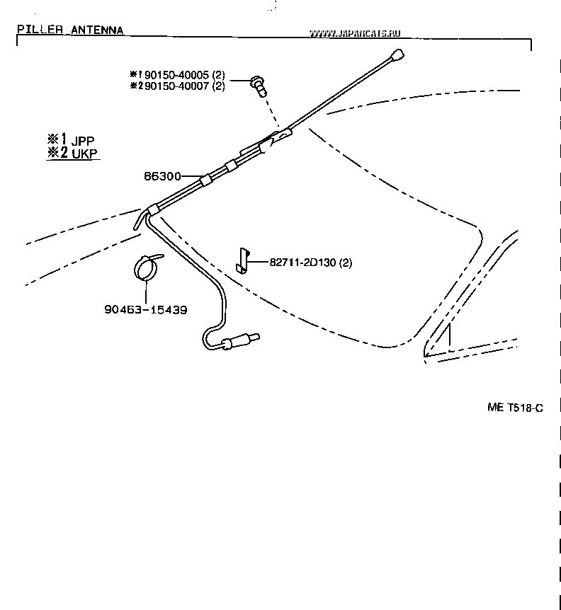

Она должна убираться...я сам ездил год с вынутой антенной, надоело - захотел что б работала....открутил её (сверху 2 самореза) отключил снизу от магнитолы....вынул и замочил на 4 дня в керосине....после этого она стала убираться...и теперь можно мыть машину в автоматической мойке)))))

Я же написал какснимать, провод из стойки выходит в районе левой ноги водителя, вот рисунок:
Антенна 2.gif [8.47 КБ]

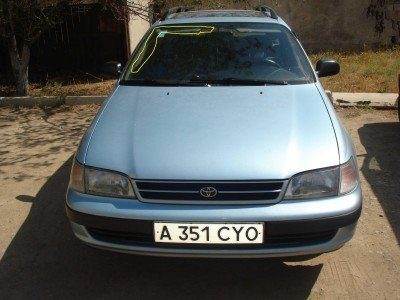

У меня при покупке наружняя антенна вообще не работала, стоит какая-то заглушка в виде шурупа или болта аккуратненького, а стоит тока бошевская внутренняя антенна на лобовом стекле. Работает ничуть не хуже, если не лучше по крайней мере. Может и тебе также поступить!? Выбор за тобой! ;-)
Комментарий к файлу: Вот на этой фотке выделил желтым антенку "Бошш"
