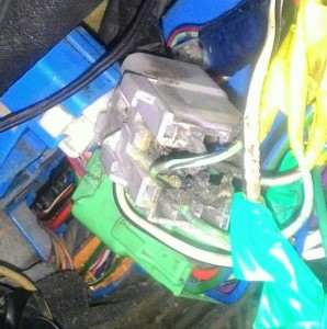

Помогите. Началось все с того, что заменил сигналку на новую. Все подключения остались те те же. Начала шипеть магнитола, типа фонить, потом в защиту уходила. Начал глючить цз, работать как вздумается открывать закрывать сам беспорядочными щелчками. Снимал сигналку, не меняется ничего. Потом пошел дым с зеленого разъема у двери. Оплавился разъем у контакта между выходом динамика и массой на кнопку блокировки стеклоподъемников ( прозванивал). Думал, проблема в нем была. Пришел сегодня а в машине дымом воняет, вставляю ключ, пошел дым из под ног, смотрю а там разъем оплавлен, контакты торчат, обуглились. Причем другой разъем. Что странно, раннее я его вынимал и глюки не уходили. То есть я вообще отключал дверь. А цз тупил. Внутри мог быть не контакт? Теперь не работает магнитола, концевик, зуммер, стеклоподъемник, цз. Кто мог ночью коротить? Или совпадение, плохие контакты в фишке потревожил, например плюс на концевик. Прошу помощи

tab16
Если все началось с замены сигналки, то вот там и надо искать косяк!!!

Менял по сути только сам блок. Схем не менял. Повторюсь, отключал сигналку, нем менялось ничего. Из изменений - паял провода, раскручивая зеленые окислившиеся скрутки. До этого плавился другой разъем, его я успел перепаять, вынув клемму, заменив на новую, старая была перегретой и развалилась. Это был провод динамика в дверь. Если сгорела фишка, значит проблема в ней? Раст ревожил старые контакты типа, плохой контакт, искры. Ведь если ктото коротит или косячит не сгорит разъем?
в первую очередь должен сгореть предохранитель...проверь преды,может стоят не того номинала...

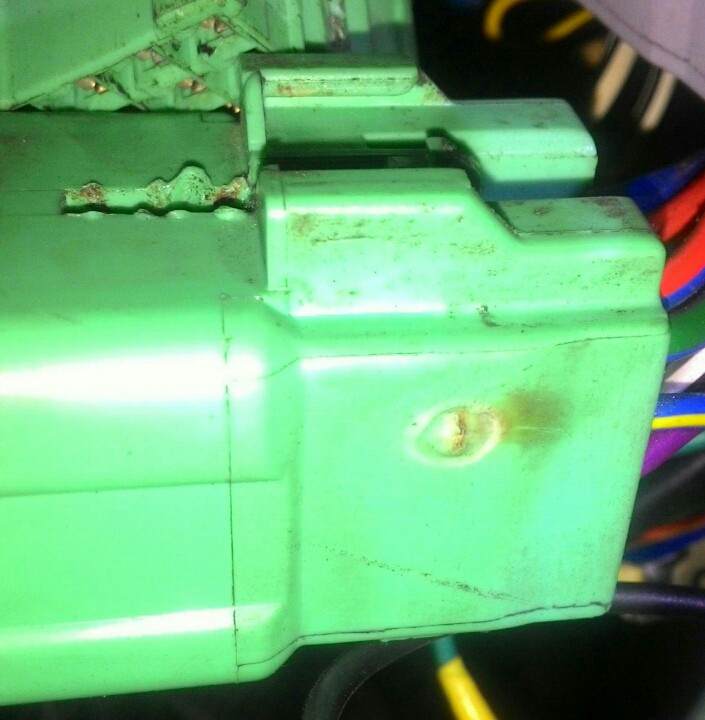

Разъем с клеммой динамика в дверь. Менял в нем клемму, была перегретая, ломкая.

в общем продолжение истории...
приехал новый блок. поменял разъемы на новые, нашел косяки такие :
от зумера шелкрасносиний проводс изолентой, из которой он выпал. вернул на место (изменений не нашел)
провода от магнитола на желтый и красный были скручены между собой. поэтому играла она всегда, вместе с ней получал питание тотпровод который не должен был (шел на дверь назеркала), исправил, теперь питания на дверях нет при выкл зажигании и магнитола молчит.
Эти косяки исправил, далее проблема, пока не стоит блок цз все хорошо. Ставишь - он сходит с ума. Заметил что в это время шипит левая передняя колонка и только. еслиотключить блок цз, то не шипит. начал звонить. когда отключен блок все хорошо. КОгда его подключаешь - на один провод динамика при прозвоне на +12 показывает +9, а на другом +3. То есть они типа масса но один лучше, другой хуже проводит. мерию я на разъеме который выходит из под торпеды сверху, расположен он в пластиковой трубе .Остальные колонки не звонятся так. появляетсямасса на них только при подключении блока цз. не знаю как связано, не понимаю. провода эти не трогал вообще, как два провода наодну колонку из такой косы попали на массу, причем при воткнутом блоке цз не могу сообразить. фишки все освобождены. магнитола снята, разъем к колонке снят. я так понимаю,ч то в проводке к этому проводу ничего больше не идет?? кроме как возможно задуманных пищалок ( где искать хвост в штатной проводке, в какой то комплектации они есть), может их зажевало где((
в общем спасайте, мужики. Спасибо
