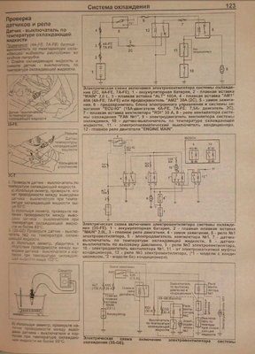

Была недавно та же беда. Накрылся датчик включения вентилятора. Взял итальянский Facet 500 руб.(один в один с оригиналом) Оригинал - ценник космос, втрое дороже. Езжу месяц уже, наблюдаю. Вот в помощь, если что.
5.jpg [ 223.24 КБ | Просмотров: 6833 ]
СообщениеДобавлено: Ср авг 31, 2011 8:42 pm

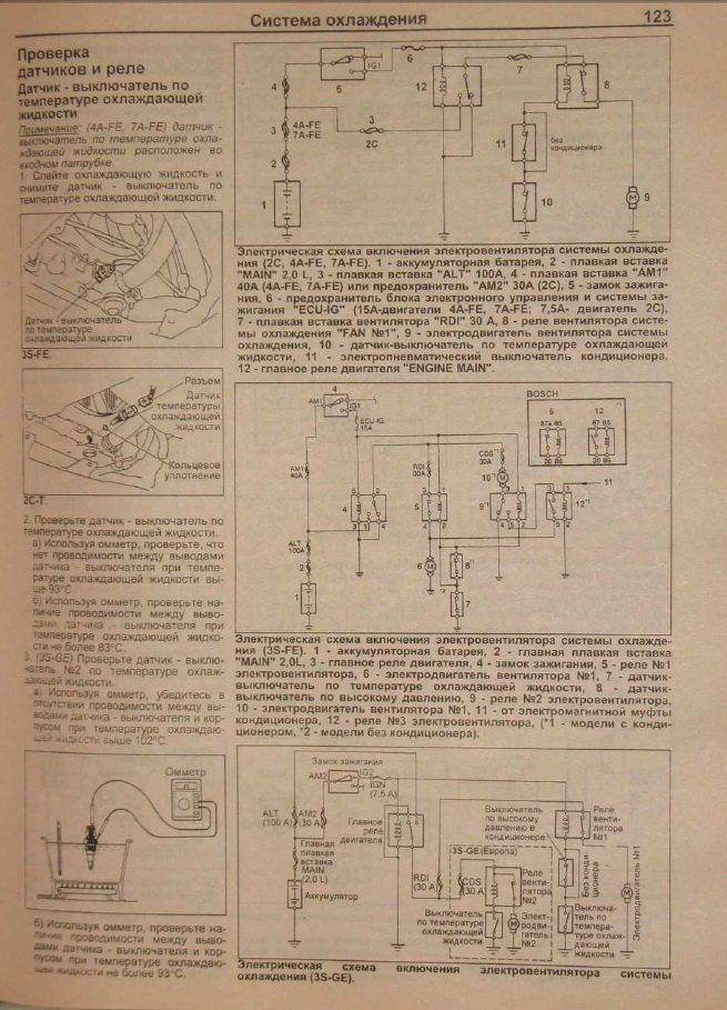

Смотрим схему viewtopic.php?f=4&t=8034&start=25 , делаем выводы, говорим спасибо Kentavrу и Viktorу
