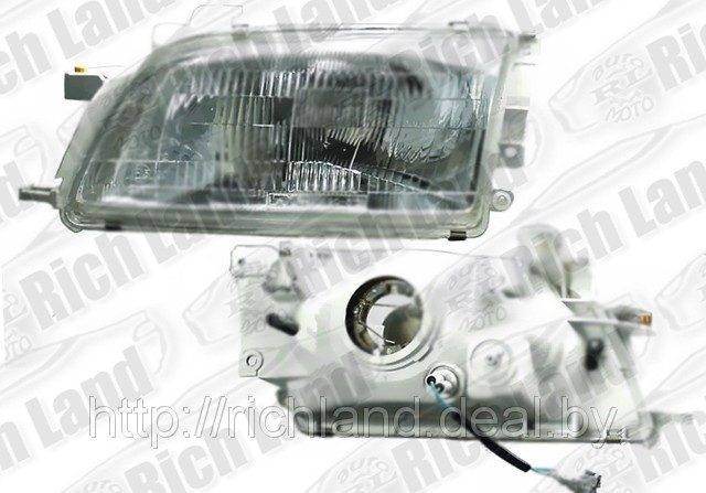

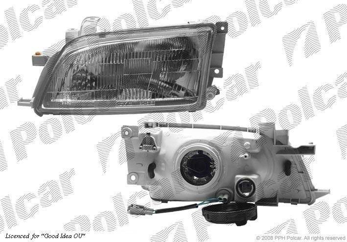

Сегодня поменял лампу в левое передней фаре, (не работал ближний свет).
Ближний свет появился (и дальний соответственно тоже), а вот габарит не горит :(
На правой фаре габарит горит, а на левой нет..
В чём может быть проблема?

что-то там второго патрона не обнаружил :(
где он находится относительно патрона ближнего/дальнего света?
JT164ATK 1993г.в. японка, 4a-fe LB 1.6л., Хэчбэк.
СообщениеДобавлено: Вс мар 04, 2012 11:16 pm
Сообщения: 6128
смотри
2018395.jpg [ 62.84 КБ | Просмотров: 2669 ]
3318084_w640_h640_fara_osnovnaya.jpg [ 61.99 КБ | Просмотров: 2669 ]
