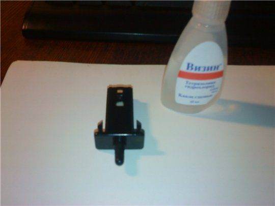

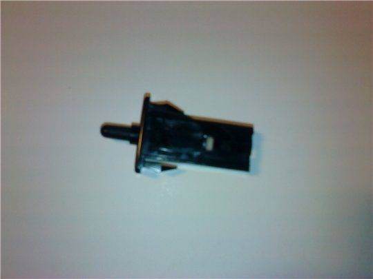

СообщениеДобавлено: Пт ноя 11, 2011 10:55 pm
вот он кажется..в бардачке стоит...

СообщениеДобавлено: Пт ноя 11, 2011 10:56 pm
Сообщения: 589
в бардачке концевик....завтра могу зафотать
на фото именно он

СообщениеДобавлено: Пт ноя 11, 2011 11:06 pm
Ed3223 писал(а):
? В каком углу, или в самом замке. Где разбирать надо?
не помню точно уже...осмотри внимательнее весь проЕм ...

СообщениеДобавлено: Сб ноя 12, 2011 8:58 am
Ed3223
На моей концевик находится в верхней части бардачка, рядом с лампой подсветки. Я туда светодиодную поставил, светит ярче и насчет посадить аккум можно не беспокоиться.
СообщениеДобавлено: Сб ноя 12, 2011 9:01 am
Сообщения: 937
Откуда: Западная Сибирь
Машина: Carina E LiftBack
У меня в бардачке концевик, вроде рядом с замком у верхнего края.
СообщениеДобавлено: Ср ноя 16, 2011 9:05 pm
Зарегистрирован: Ср июл 06, 2011 7:26 pm
Сообщения: 199
Откуда: Усть-катав
Машина: CARINA E
Двигатель: LB
Сегодня посмотрел. Концевик(что на фото выше) стоит радом с лампочкой немного правее
