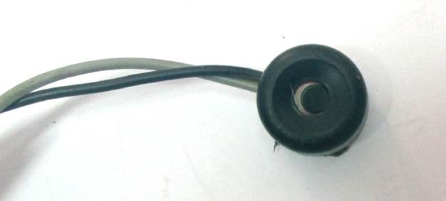

Вот это моргание и говорит,что система под охраной. Сигналка разомкнула цепь на панель приборов. Ищи реле блокировки по проводам от сигналки. Можешь найти её по звуку срабатывания. Или найди секретную кнопку "Valet" (обычно она кругленькая размером с копейку) и при открытом зажигании нажми на неё.Если настройки сигналки стоят по умолчанию -должно сработать,т.е моргание светодиода должно прекратиться и сняться с охраны. Тоже можешь поискать по проводам.
Или езжай к установщикам, звони бывшему хозяину,узнавай где что ставил,у кого.

Нашёлся валлет, но без толку, ни че не горит все так же.
Если моргание лампочки не прекратилось,значит стоит код (его знает только тот кто кодировал).
Надо либо убрать сигналку и восстановить до состояния штатной проводки, или просто обойди реле блокировки (надо его ещё и найти "Шерше ля реле").
