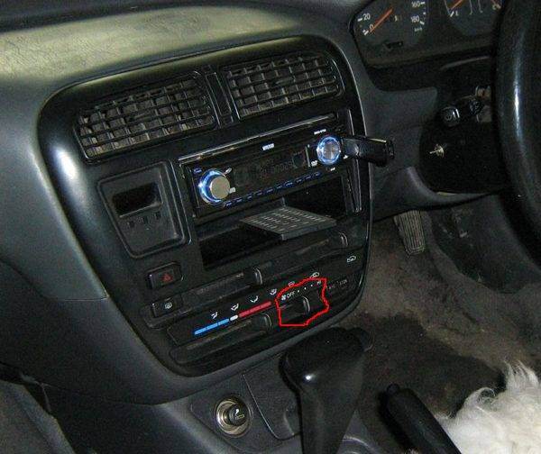

В общем, по началу (с утра или машина постоит некоторое время) все 4ре режима работы вентилятора работают. Поездев пару минут или постояв, 4й режим начинает барахлить - то вкл, то нет. Это происходит в течение минут так 20. Потом вовсе 4й режим не включается, остальные все 3 работают. В чем проблема может быть, подскажите кто сталкивался с этим. Заранее спасибо.

отошел контакт между переключалкой печки и напрямую моторчиком
вот и все проложить доп провод или найти отошедший контакт

т.е. нужно будет моленько консоль всетаки разобрать))?

т.е. нужно будет маленько консоль все таки разобрать))?
..зайди в FAQ-электрооборудование..Снятие центральной консоли, панели печки и пепельницы...
там фото есть как снимать

там есть какая то, но немая((
у меня вот..

извиняюсь,не посмотрел что у тебя (улыбка) :?...но чтоб добраться до переключателя,все равно панель эту придется наверное снимать :du_ma_et:

Дорожка Сопротивления сгорела может. Хотя там помоему пониженные должны не работать

Все поченил, по времени ушло около часу. При условии, что все необходимое было под рукой. Разобрал по быстрому переднюю понелько, вытащил прикуриватель с пепельницей. Сам переключатель держится на защелке снизу, так что все вытаскивать не пришлось. Крепится неудобно, были затруднения при установке обратно.
Разобрал переключатель, одна дорожка была как бы утоплина. Видемо из-за плохого контакта сильно нагревалась и расплавила корпус, Все впоял пояльником обратно, зачистил хорошенько все контакты наждачкой, Смазал моленько шрусом и установил все обратно. Все работает. Фото забыл сделать :(
