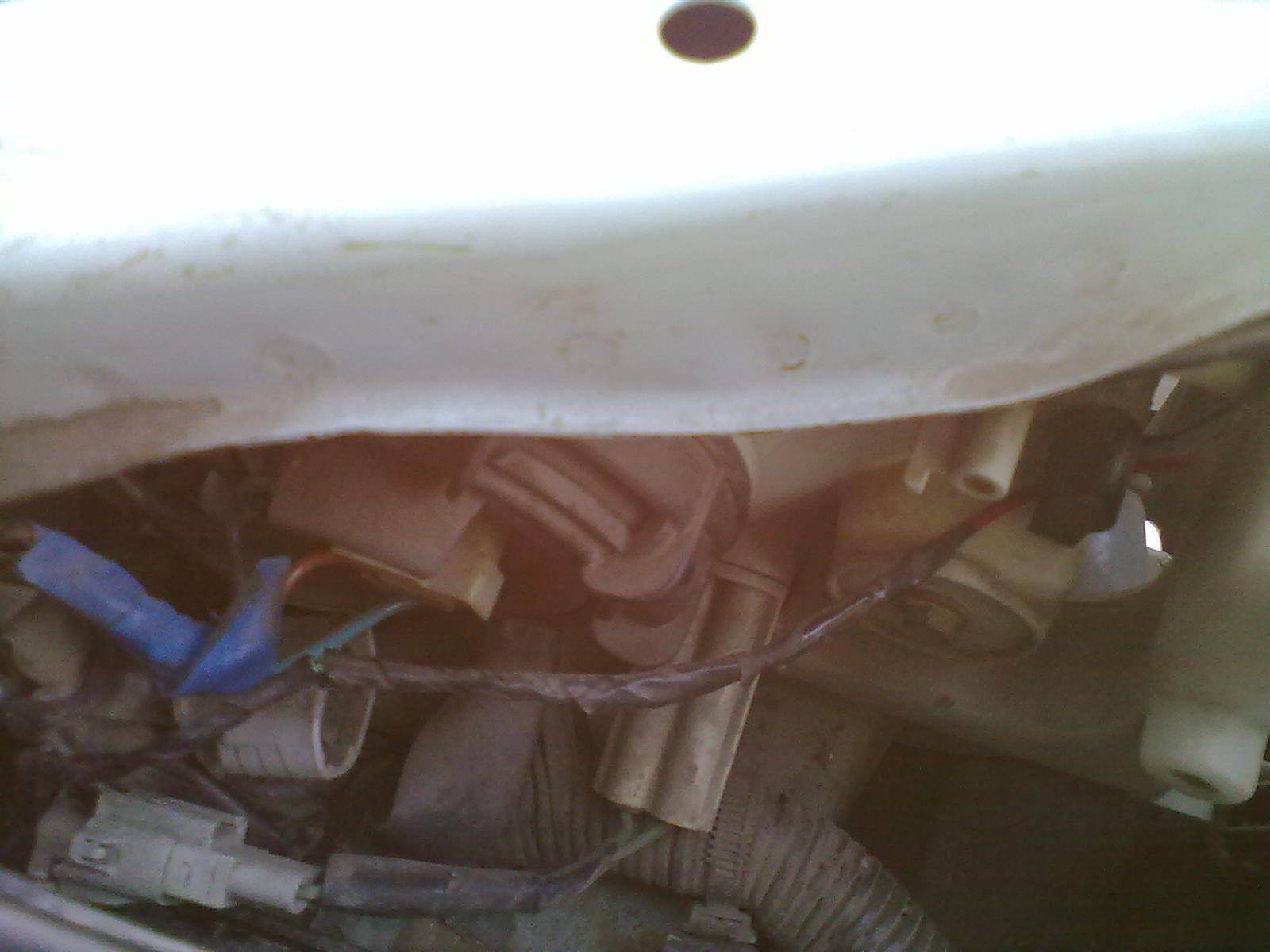

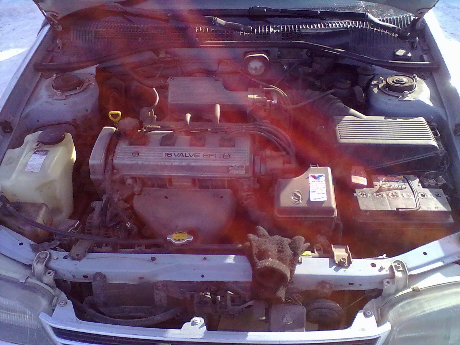

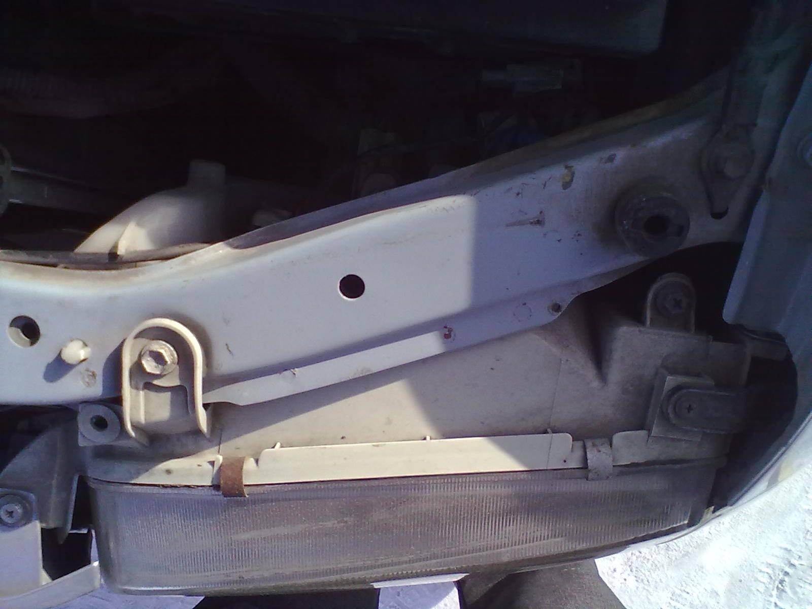

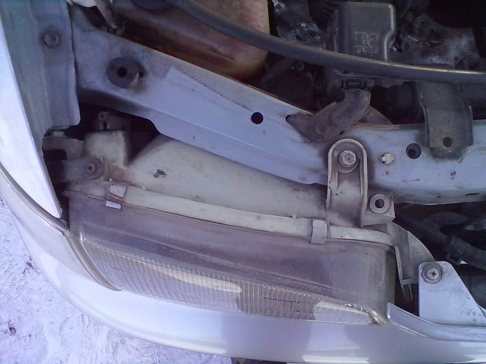

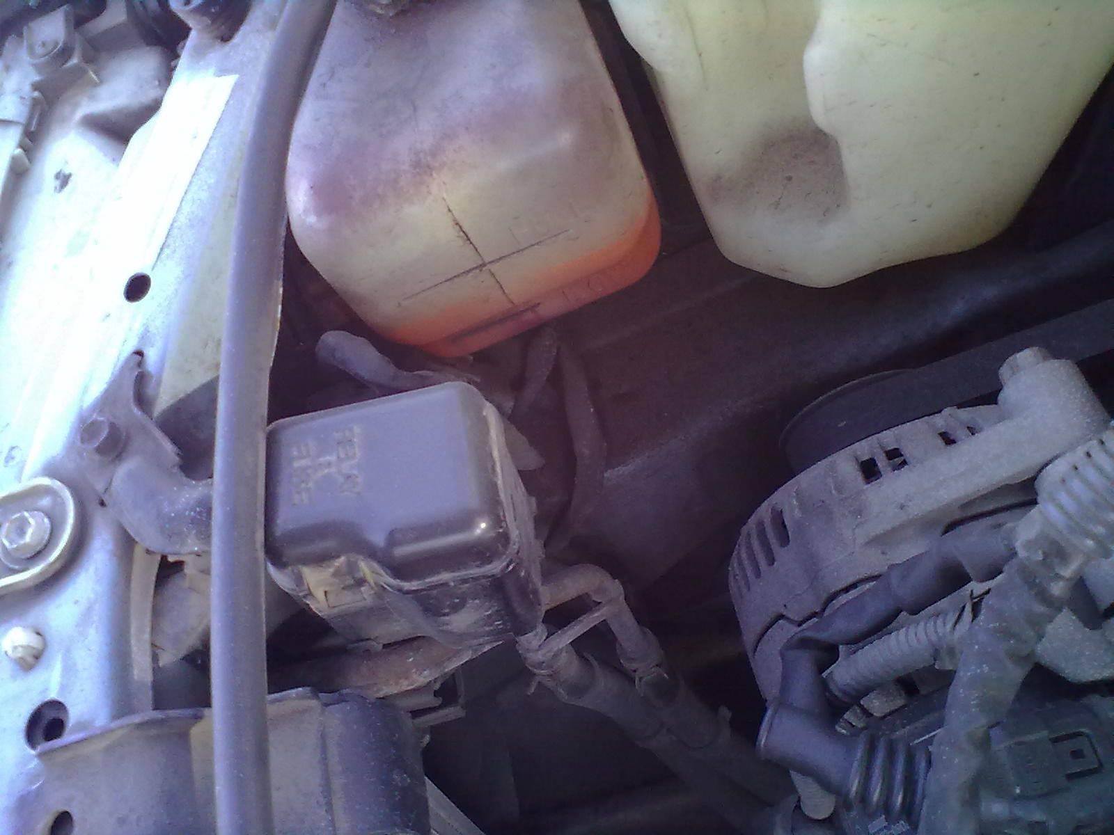

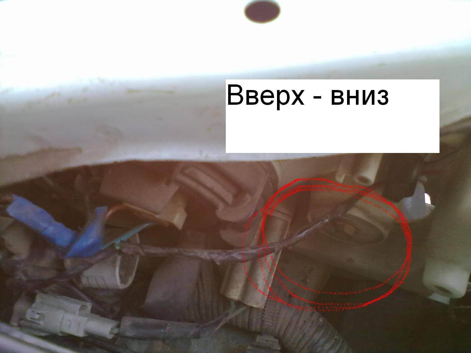

Всем привет ! решил отрегулировать фары , сам. скоро техосмотр , в июне, а у нас отдали в руки частников. вообщем не нашел я эти винты два, ниже мои фото кто знает подскажите или на самих фото укажите стрелочками хотя бы приблизительную зону. спасибо!
29012012036.jpg [ 143.86 КБ | Просмотров: 1628 ]
29012012041.jpg [ 161.24 КБ | Просмотров: 1628 ]
29012012042.jpg [ 181.86 КБ | Просмотров: 1628 ]
вид изнутри левая.jpg [ 108.06 КБ | Просмотров: 1628 ]
29012012040.jpg [ 242.53 КБ | Просмотров: 1628 ]

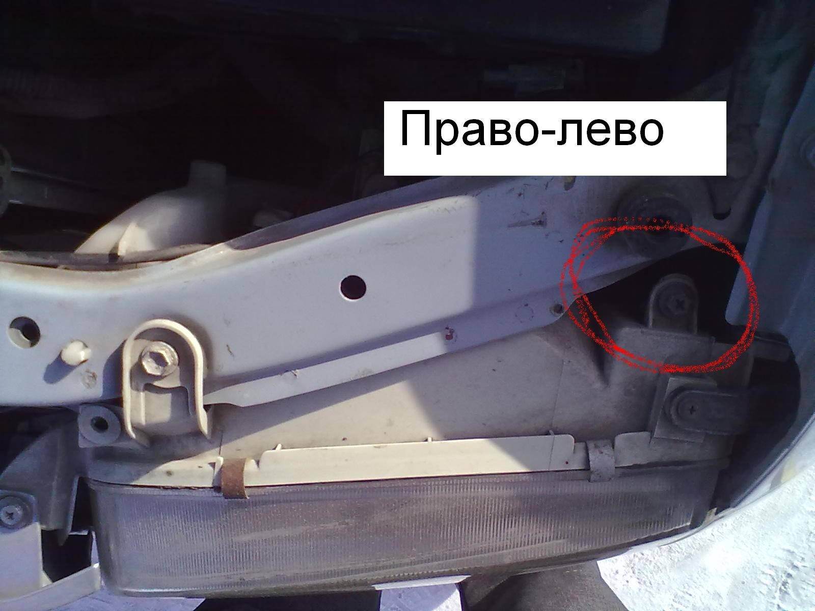

Ну вот как-то вот так вот :)
fara1.jpg [ 151.86 КБ | Просмотров: 1619 ]
fara2.jpg [ 115.3 КБ | Просмотров: 1619 ]

Mr_Nuke
опередил...
Aida
вот эти самые винтики и крути...

спасибо! еще один вопрос правая фара у меня депо левая родная. вообщем на правой фаре нет такого винта котороый верх вниз там корректор стоит позже выложу фото получше правой изнутри

На корректоре болтик есть, его и крути!
