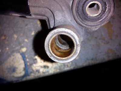

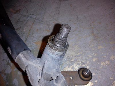

 Заголовок сообщения: Re: дворники еле-еле ползают
СообщениеДобавлено: Пн дек 19, 2011 10:45 pm
olegas писал(а):
прогнившая направляющая
Чего-то лихо она у тебя прогнила. Больше похоже на то, что кусок откололся. Силуминовая она и достаточно толстая. Да ещё с втулками бронзовыми.
olegas писал(а):
это часть трапеции?
именно так.
Трапеция2.JPG [ 64.83 КБ | Просмотров: 3244 ]
Трапеция1.JPG [ 92.07 КБ | Просмотров: 3244 ]

Да, именно она. Может когда то было какое либо механическое воздействие, но сейчас уже не узнать, хотя подумал и предположил, что треснуть могла по причине легкого смещения капота, который при открывании, слегка задевал за тягу дворника :)
Втулка бронзовая в этом отверстии должна быть?? У меня ее нет. Может ее когда то разбирали и убрали ...
А чем лучше заливать? ВДхой или силиконовой смазкой? ( после ведехи стало лучше, но не намного.)
ВД-хой лучше пользоваться в случаях, когда надо с минимальными потерями вокруг открутить заржавевший крепёж, который затем выбрасывается. Для смазки эта дрянь не подходит ввиду того, что через некоторое время после применения начинает активно впитывать в себя влагу, провоцируя сильную коррозию. А учитывая, что перед этим она благодаря хорошей проникающей способности впитывается даже в те участки соединения, где до этого коррозии и не было, становится ещё хуже чем до применения этой жижи.
А оси поводков в трапеции лучше вынуть, очистить от грязи и окислов, и смазать пластичной смазкой, хотя бы графиткой к примеру. Заодно можно будет вылечить болезнь "умирающего правого дворника". Если надо, могу остальные фоты выложить.
