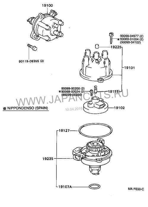

Друзья.
Нужна помощь. Переворошил интернет и наши форумы, но нигде не могу найти следующее.
Кто может дать точную информацию - какие типоразмеры у подшипника и сальника распределителя зажигания 19020-16280 ??? :s_o_s:
Картинка прилагается.
Распределитель 19020-16280.png [ 76.18 КБ | Просмотров: 9022 ]
Карина-Е 92гв лифт-бэк Японка 4AFE LB МКП Сине-зеленый хамелеон. Пробег 642 тысяч км
СообщениеДобавлено: Сб апр 09, 2016 6:01 pm
Ильдар
Вот на таком STD менял, и сальник и подшипник, но подозреваю что они одинаковые с LB,
Трамблер.jpg [ 76.31 КБ | Просмотров: 8985 ]
№ сальника K9031110082 производитель NOK, если убрать букву K, получится
оригинальный номер Toyota, размеры 20х10х7, а вот с подшипником просто пришел
в магазин подшипников, и мне продали, размеров к сожалению не знаю :(

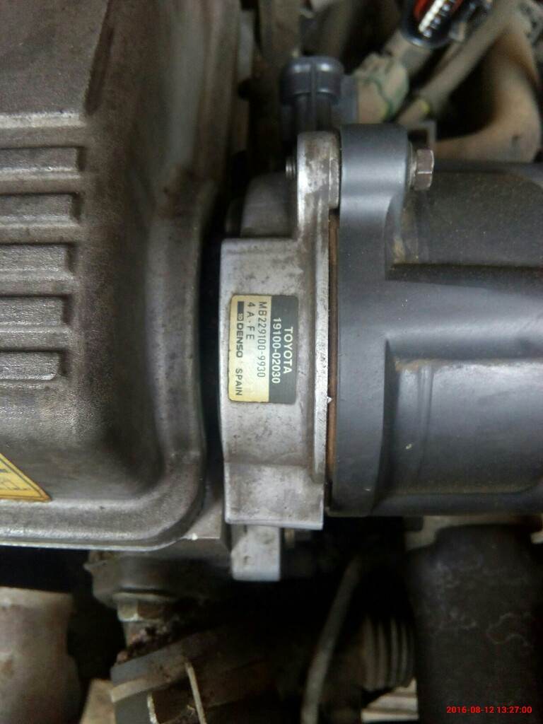

Трамблёр 19100-02030, вот такой перебирал.
IMG_20160812_132700-768x1024.jpg [ 147.56 КБ | Просмотров: 8453 ]
