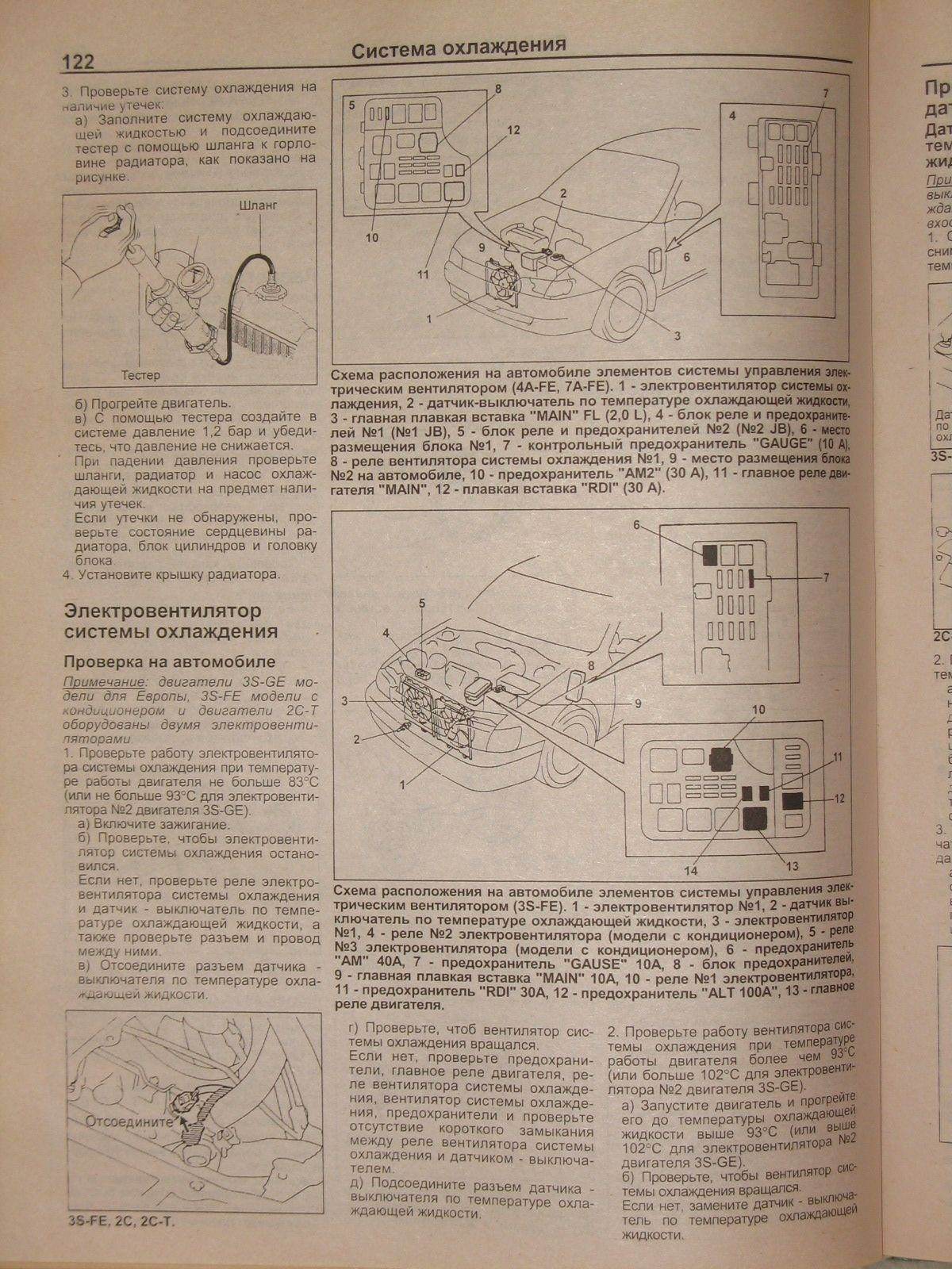

Такая проблемма: Электровентилятор №1 (слева по ходу машины) крутится постоянно при включении зажигания. Вопрос: от каких датчиков он включается и имеет ли к нему отношение датчик давления ОЖ?
Все реле проверил, работают нормально.

По идее термостат.
Добавлено спустя 5 минут 59 секунд:
А или маза фака датчик 8)
Фотку которую выложил если сохранить на комп то можно прочитать не ломая глаза :wink:
IMG_2032.jpg [ 368.31 КБ | Просмотров: 2676 ]

у тебя видать фишка соскачила с разъема. искать нужно фишку с одним контактом... в трубе охлаждения головы блока, находится под трамблером.
Автор:  Роман [ Ср ноя 19, 2008 10:23 am ]
На всех двигателях?
Автор:  diablo [ Ср ноя 19, 2008 10:25 am ]
ну да. на всех наших.

Нету книжки под рукой, но на 3S-FE датчик-размыкатель может находиться в нижней части радиатора. Помнится мне :)

Автор:  Роман [ Ср ноя 19, 2008 12:15 pm ]
Так я ж как раз картинку из книжки выложил для 3S-Fe :)
