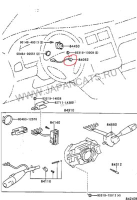

Подскажите что за датчик и для чего он нужен!?
CImage.png [ 182.04 КБ | Просмотров: 1005 ]

Это кнопка стоит на замке зажигания - определяет наличие ключа в замке.

понятно, а для чего и на что влияет!?
 Заголовок сообщения: Re: Подскажите что за датчик!?
СообщениеДобавлено: Пт мар 09, 2012 4:59 pm
На комплектациях с центральным замком служит гарантом того что при выходе с машины оставив ключ в замке зажигания она незакроется, у некоторых при включенных габаритах вытавщив ключ включается зумер оповещения о забытых габаритах.
А ещё на моделях с иммобилайзером блок иммо знает есть ли ключ в замке.
