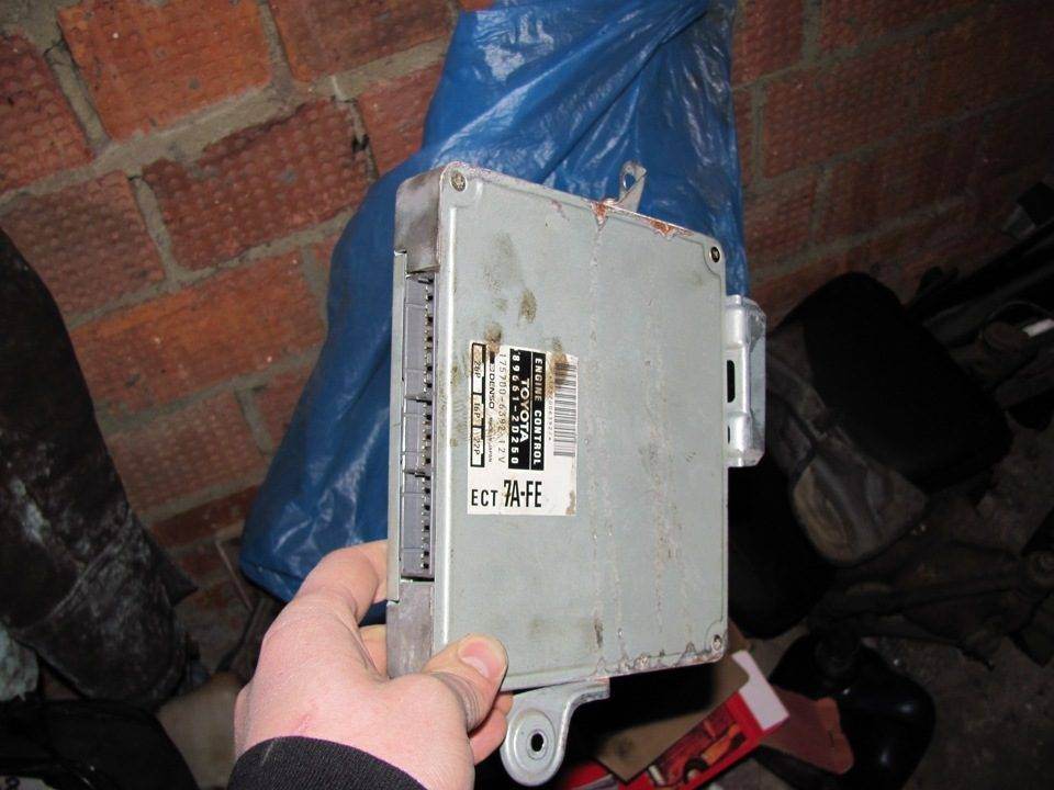

подскажите от какой машины этот ЭБУ, мне к нему на до блок предохранителей подобрать, но не знаю от чего

Похож на от 7A-FE lb

Бьется на карину FF.
7А-FE STD. :)

это точно?
 Заголовок сообщения: Re: от какой машины ЭБУ
СообщениеДобавлено: Пт мар 23, 2012 10:18 am
89661-2D250
Если правильно считал с твоей картинки.
и если экзист не врет, то точно.

Вроде 5А и 7А все лб..

Ню-ню, только ЛБшность разная.
С обычной лямбдой (пусть будет типа STD), и датчиком обедненки (европейский вариант).

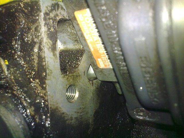

и еще вопрос по поводу трамблера,я его поставил(все ок),но какая то непонятная дыра сбоку получается,фишка от косы подходит к нему
Комментарий к файлу: трамблер
