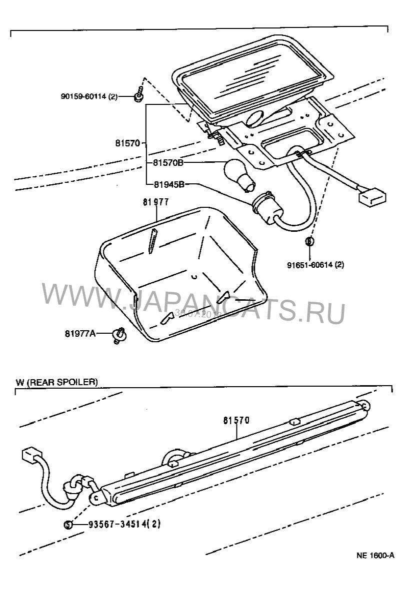

По каталогу есть
http://www.japancats.ru/Toyota/Parts.as ... 05e4cd25ab

нижний на картинке - это со спойлера.

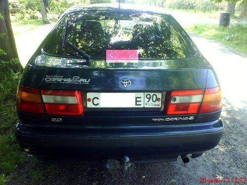

,мне впринципе он нафик не нужен,а на Т.О понадобится,не понятно куда он крепится
 Заголовок сообщения: Re: Центральный стоп сигнал
СообщениеДобавлено: Пн июл 29, 2013 11:01 pm
В сети
Дмб
конечно стоит под стеклом над задней полкой...

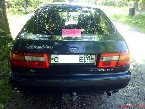

чёт я забыл,как он там крепиться....если нужно,я его сфоткаю тебе сегодня после 16
СообщениеДобавлено: Вт июл 30, 2013 9:14 am
В сети
вот
CImage.ashx.jpg [ 172.42 КБ | Просмотров: 6853 ]
