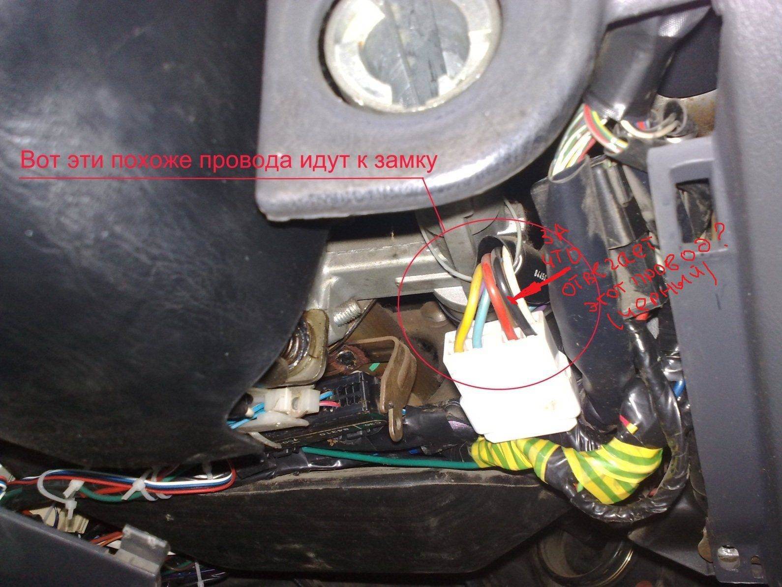

при установке сигналки старлайн b6 столкнулся с проблемой выбора механизма задействования встроенного реле блокировки.Не знаю какой провод резать из идущих к замку. назначение черного провода( фото) в букваре нет... Прошу совета.

Так а что мешает взять тестер и найти нужный провод?
Два белых у нас постоянный плюс.
Два - зажигание
Синий помоему АСС
И один на стартер.
Тебе можно разрезать стартер. Но тут лучше не трогай. Иди в подкапотный блок предохранителей. :)
Добавлено спустя 54 секунды:
Черный провод - глухой!!!
В ответной фишке ничего нет к нему!!!
У меня в замке зажигания
Сине-красный (АСС)
Бело-синий (+12В)
Белый (+12В)
Черно-белый (стартер)
Черно-желтый (зажигание)
Черно-красный (зажигание)

Спасибо. но вопрос- если черный провод глухой,то зачем он в колодке?
Я таким же вопросом задавался :) Хз.
Если разъединишь фишку - увидишь, что контакта там нема :)

я в электрике не силен. Просто меняю сигналку .На старой как раз этот провод разрезан и выведен на встроеное реле блокировки. Наверно установщики пошутили??

Я смотрю у тебя машинка помоложе чем моя, может у тебя там что то есть.
Разъедини фишку и погляди есть ли ответный контакт на этот провод.
Но что то я сумневаюсь.
