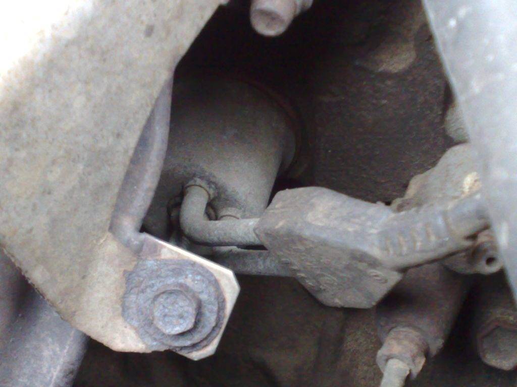

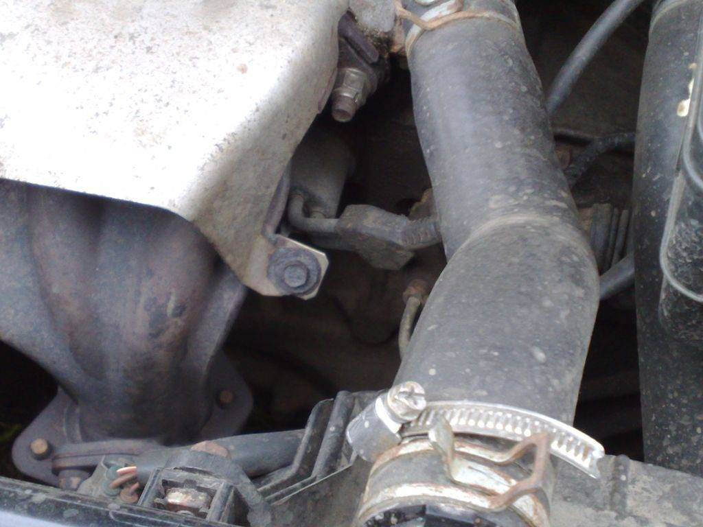

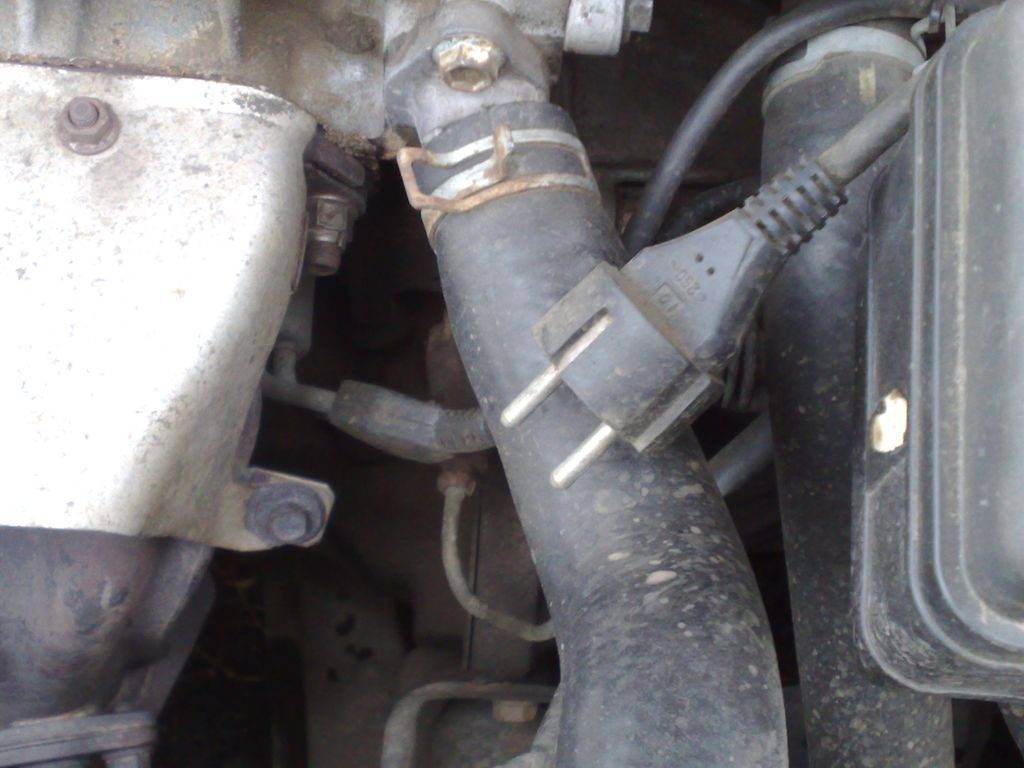

Как только купил машинку-сразу стал менять масло и все фильтра.
Когда открывал корпус возд.фильтра-мешал толстый чёрный провод,сначала не придал значения,
но на днях опять полез и решил посмотреть что это за кабель и вот что нашёл:
Добавлено спустя 49 секунд:
сегодня проверю работает или нет
а это откуда.jpg [ 103.26 КБ | Просмотров: 1745 ]
что то есть.jpg [ 107.16 КБ | Просмотров: 1745 ]
вот оно.jpg [ 87.57 КБ | Просмотров: 1745 ]

а нафига там вилка то? и куда она идет?

Это подогрев двигателя,у меня такой же стоит.

:D Не,там кипятильник в блок воткнули :shock: ,и в принципе,
если он работает-то я очень благодарен тому человеку сие чудо соорудил и впихнул туда :snim_shl: !
Я так понимаю,там заглушка в блоке должна стоять?

забавно, а нельзя было сделать разъем какой нибудь человеческий, а не вилку от шнура 220В ? :D :hi_hi_hi:

Так он на 220В и есть :ti_pa:

проще говоря WEBASTO без выебасто :D

Обычный электрический кипятильник. Что непонятного?
просто есть кипятильники с термореле,и включаешь его вечером и он всю ночь вкл-выкл,вкл-выкл :bra_vo:
