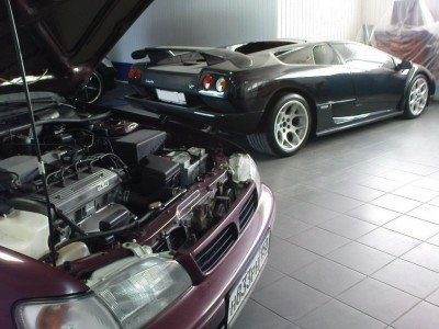

СообщениеДобавлено: Сб май 08, 2010 11:10 pm
Сегодня ездил регулировать фары на сервис. Угадайте, что за машинка стоит на заднем плане? :wink:
сервис.jpg [ 225.02 КБ | Просмотров: 9247 ]
СообщениеДобавлено: Сб май 08, 2010 11:11 pm
Сообщения: 2618
Репутация: 101 [ ? ]
Ламборджини.
СообщениеДобавлено: Сб май 08, 2010 11:16 pm
дядя писал(а):
Ламборджини.
Точно! Diablo. :D
СообщениеДобавлено: Сб май 08, 2010 11:21 pm
Сообщения: 2618
Vitek писал(а):
дядя писал(а):
Ламборджини.
Точно! Diablo. :D
Тоже фары регулировал? :D
СообщениеДобавлено: Сб май 08, 2010 11:22 pm
Vitek, как такой чистоты под капотом добился?
СообщениеДобавлено: Сб май 08, 2010 11:29 pm
Нет, ждёт запчасти для ходовой. Дороги у нас хреновые, а он же, зараза, практически лежит на асфальте. Крыша где-то на уровне пояса.
А регулировка фар на этом сервисе обошлась в 192 рубчика, что на фоне культуры обслуживания приятно удивляет уже который год.
Элементарно, Ватсон! Съездил две недели назад на мойку. Там и отмыли керхером. :wink:
