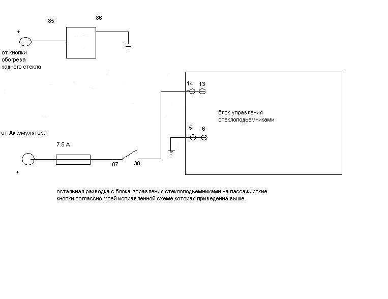

Автор:  камиль [ Вт сен 11, 2012 10:51 am ]
Заголовок сообщения:  Re: Электро стеклоподьемники.
и так
бодания продолжаются
Нужно взять от куда нибудь пропадающий плюс,а именно такой,чтоб ключ зажигания повернул и он пропал.
Путем беседы с Димкой(Gibson) пришли к выводу что берем + с кнопки обогрева заднего стекла.
Ниже схема.
Добавлено спустя 6 минут 30 секунд:
Дим
нипонимаю...чего в этой схеме нетак...
Комментарий к файлу: схема подключения Тазовского реле.
схема.JPG [ 25.81 КБ | Просмотров: 13598 ]
Автор:  [Gibson] [ Вт сен 11, 2012 10:58 am ]
мне кажется так надо.
схема.jpg [ 17.71 КБ | Просмотров: 13588 ]

Автор:  камиль [ Вт сен 11, 2012 11:13 am ]
я все
не могу уже больше
то с кнопки берем плюс...то с аккума...
та схема которая выше...она же будет работать но цепь в которой Тазовское Реле стоит-ВЫКЛЮЧАТЬСЯ ТО НЕ БУДЕТ.Соответственно в машине появится постоянный потребитель в виде реле...
:wo)(ll:

Автор:  камиль [ Вт сен 11, 2012 11:28 am ]
Дим вот она твоя схема,только посимпатичнее и с обозначениями.
Комментарий к файлу: Димкина схема
схема.JPG [ 25.72 КБ | Просмотров: 13577 ]
Автор:  камиль [ Вт сен 11, 2012 10:34 pm ]
ну вот
началось все в обед сегодняшнего дня и окончилось только что
на часах 22:30
не скажу что просто....
снятие старых подьемников и карт...потом протягивание новых проводов...далее подключение и установка новых подьемников и карт....
одним словом-жопа....хотя не.мягко сказанно.
но доволен....без гранично
Дима-нашел провод на кнопке подогрева к нему и присандалился....теперь когда машина заведена-эта кнопочка горит в холостом режиме в пол накала...
в остальном все тип топ....
массу притянул на аккумулятор...
предохранитель только не успеваю поставить....завтра думаю замострячу...
вот и все.
