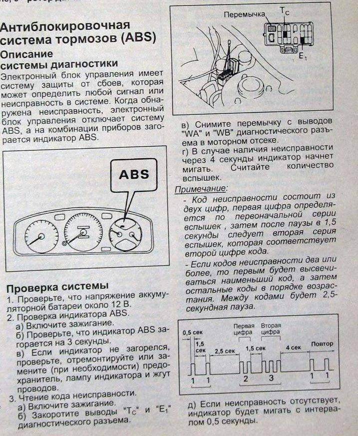

один датчик не работает, надо соединить две клемы в диагностическом разъеме, получить код ошибки, узнать какой датчик колеса не работает и заменить его датчиком оборотов распредвала от волги. так будет экономически более целесообразнее.
уверен что только соеденить?
распредвала или коленвала?
СообщениеДобавлено: Вс дек 28, 2008 5:22 am
Сообщения: 3255
Откуда: Самый Север МО
что б абс выдал коды, две клемы надо замкнуть.. вот скажи какие.
распредвала.
СообщениеДобавлено: Вс дек 28, 2008 2:04 pm
Пункт "В"
301-1.jpg [ 217.11 КБ | Просмотров: 1981 ]
СообщениеДобавлено: Вс дек 28, 2008 4:19 pm
все таки коленвала:)

СообщениеДобавлено: Пн дек 29, 2008 10:11 am
Коленвала,распредвала без разницы. Размеры почти одинаковые
