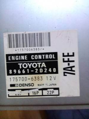

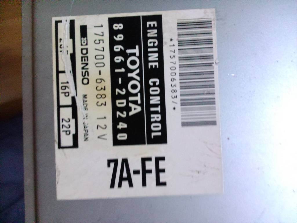

Приветствую всех! может кто подсказать на какие авто ставили вот такой мозг?
Хочу уточнить, что данная информация мне нужна для поиска мануала и разшифровки распиновки данного эбу!

СообщениеДобавлено: Ср янв 14, 2015 7:40 pm
CARINA FF (улыбка)

CARINA FF
Эт я знаю! гугл такой машины не знает, выдаёт калдины, короны, ед!
больше нигде его не применяли?
 Заголовок сообщения: Re: От какой машины ЭБУ?
СообщениеДобавлено: Ср янв 14, 2015 7:46 pm
если верить каталогам, то нет. И на улыбке по моему тоже лб движок ставился, только катушечный.

А как узнать лб мозг или нет?

Распиновку можно узнать в общей книге по двигателям серии А
Этот - ЛБ. На "улыбках" 7А СТД замечены не были. Инфа от гуру тойотоведения.
Даже так?! :o ентот мозг пришёл с моим котрактным стд двигом.. :shock: везде кидалово...
Мож у кого есть стд ЭБУ? куплю или обменяю на ентот! :-facepalm-:

Ну это при условии, что экзист не обдурил с применимостью этого ЭБУ, конечно. Может, он и не с улыбки-то?

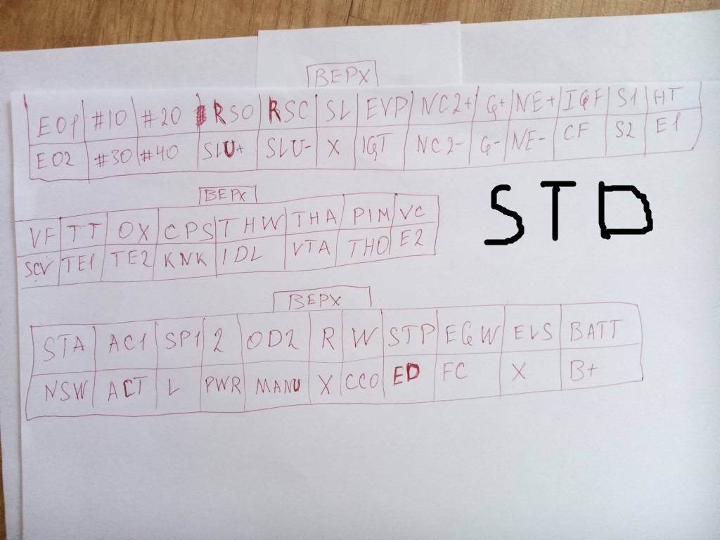

Да вот я б так знал! попробую расшифровать пины, там посмотрим!

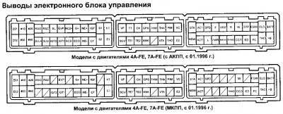

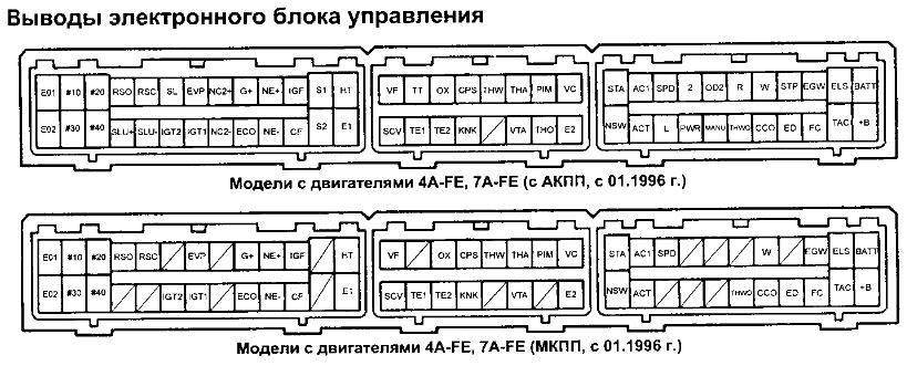

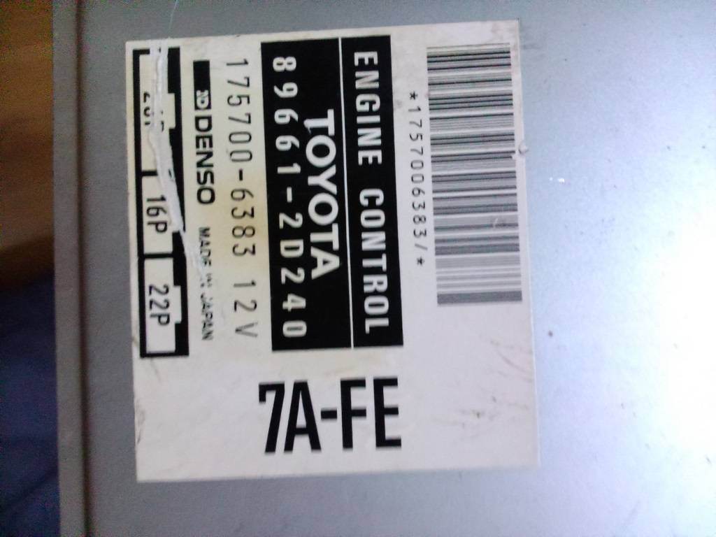

Вот нашёл схемку практически один в один по пинам как на этом эбу! только эта схема от корона премио причём автомат!
Комментарий к файлу: Корона премио
корона премия.jpg [ 84.21 КБ | Просмотров: 6947 ]
Комментарий к файлу: ЭБУ о котором идёт речь
DSC_0119.jpg [ 171.58 КБ | Просмотров: 6946 ]

LBшный мозг. А мотор то точно STD приехал?

мозг с 7a-Fe LB, трамблерный, под 245й автомат. Вот что видно по твоей распиновке :)
Я не помню сути разговора,давай изложи полностью свою проблему,сделай фотки двигателя и мы порешаем что и как

продавец тебя обманул... выслал первый попавшийся мозг.

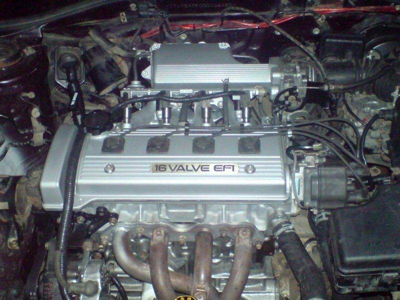

вот такой у меня сейчас двиг!
ну конечно, не так сияет :?

и трамблер прям такой же? с встроенной катушкой?

трамблёр лб! я ж всё лбшное поставил!
