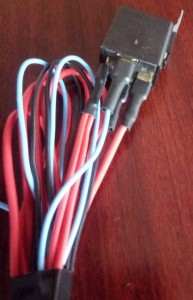

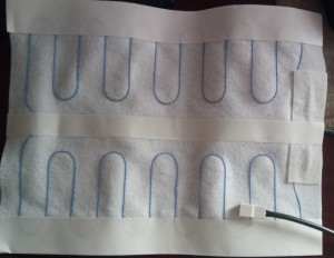

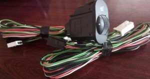

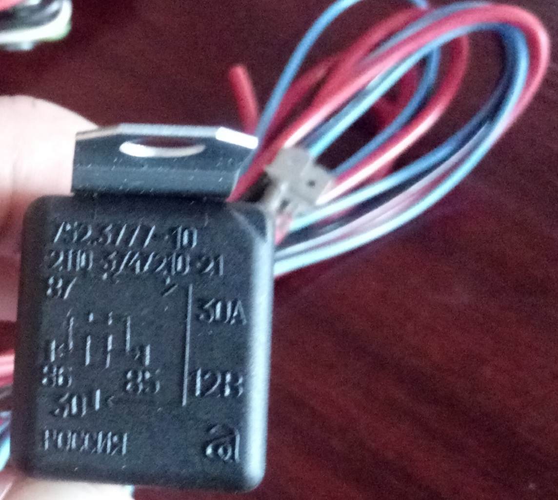

Может подскажет кто?
Емеля УК-2
В комплект входят:
• 2 тена подключаемых последовательно
• 2 кнопки - регулятора
• 1 реле

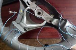

Заказал еще 2 тена с кнопкой, чтобы ими руль обмотать. Но двух оказалось много на руль.
Как я понимаю, этот "умный" блок управления по сопротивлению определяет температуру и отключает питание периодически.
Вопросы:
1. Если я обрежу ненужные остатки нагревательного элемента (0.5 метра при общей длине двух элементов ~5.5 м) этот "умный" блок будет ругаться?
Моя догадка - будет только раньше/чаще отключать питание.
2. Можно ли подключать третью кнопку (от подогрева руля) к единственному реле, который по идее рассчитан только на 2 кнопки? Если нет, то что наколхозить можно?
Фотки:
P71008-150900-min.jpg [ 328.23 КБ | Просмотров: 7216 ]
P71008-150925-min.jpg [ 221.12 КБ | Просмотров: 7216 ]
P71008-150950-min.jpg [ 169.75 КБ | Просмотров: 7216 ]
P71008-154133-min.jpg [ 137.92 КБ | Просмотров: 7216 ]
P71008-160252-min.jpg [ 112.64 КБ | Просмотров: 7216 ]
P71008-162447-min.jpg [ 227.84 КБ | Просмотров: 7216 ]
P71008-162531-min.jpg [ 249.48 КБ | Просмотров: 7216 ]

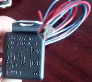

 Заголовок сообщения: Re: Подогрев сидений, реле
СообщениеДобавлено: Вс окт 08, 2017 6:42 pm
Реле рассчитано на 140 вт,я бы рулевой подогрев туда не подключал.В лучшем случае будет отключаться не через 30-ть минут,а через 10-15-ть,в худшем случае сгорит,в лучшем случае,реле.Какой элемент ты хочешь обрезать?На руле?Кстати,может пригодится https://yandex.ru/search/?text=%D0%B5%D ... %B0&lr=213
СообщениеДобавлено: Вс окт 08, 2017 7:21 pm
Сообщения: 140
как вариант - включить последовательно с подогревом сиденья (например с пассажирским)- упадет мощность, но работать будет без проблем от одного реле.
пс... хмм - посмотрел схему - если определяет степень нагрева по сопротивлению провода, то может и не заработает - только экспериментировать
СообщениеДобавлено: Вс окт 08, 2017 7:30 pm
Зарегистрирован: Пн фев 29, 2016 9:23 pm
Сообщения: 13
Машина: Carina 211
Дак лучше еще одно реле тогда поставить такое, специально для руля.
Будет же работать, не ощущая второго комплекта тенов и регулятора?
Обрезать хочу один конец нагревательного элемента (голубой провод)
СообщениеДобавлено: Вс окт 08, 2017 8:12 pm
Если на руле,обрезай.На руль ставь отдельно релюху и кнопку.Руль прогреваться будет быстрее чем сидухи.

Вообще же это реле не нужно по сути? Если в нужные места подключить регулятор через предохранитель.
СообщениеДобавлено: Вс окт 08, 2017 8:43 pm
Можно и кнопкой с предом обойтись,но лучше поставить реле.

На другом форуме вот какие мнения есть:
Я не знаю что там китайцы намудрили с регуляторами,как они регулируют,может там ШИМ,и регулировка температуры обеспечивается напряжением,а может импульсами и в зависимости от частоты импульсов происходит нагрев,я не знаю.
резать нить нельзя. так как повыситься сопротивление регулятор их небудит включать.

Ну да на руле. А какая разница где она? Если я на сидении укорочу нагреватель на пол метра, эффект будет тот же.
Завтра попробую производителя спросить, можно ли резать нить )
Если нет, придется на руль наматывать с более коротким шагом.

СообщениеДобавлено: Пн окт 09, 2017 8:26 am
Ну это будет наверное лучше всего, но думается что если оставить как есть, то ни чего
критичного не будет, регулировка температуры там происходит при помощи ШИМа,
как повернешь колесико, так и греет, просто в "горячем" режиме будет более сильный
нагрев, не увлекайся, обожжешься :D ,
а если серьезно, я бы предотвратил как-то даже случайное включение на максимум,
как это лучше сделать, зависит от личных способностей, или механическим способом,
или лезть в электронику :nez-nayu: ,
по сопротивлению регулятор определяет только "обрыв" и "КЗ", по крайней мере
я к аналогичному подключал нагрузку с меньшим сопротивлением, работало :-ok-: ,
по поводу силового реле, его не хватит только если все три подогрева включить
на максимум, думай сам, нужно отдельное или нет :nez-nayu: , если найдешь реле на 40-А,
такие в комплекте с сигналками попадаются, то оно точно выдержит все три обогрева :)
