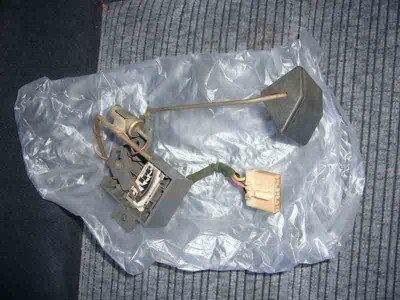

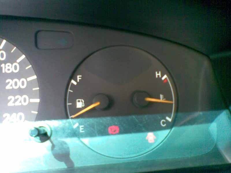

В общем,когда в баке бензина между серединой и четвертью стрелка начинает врать и в основном остается в положении чуть выше четверти.поэтому теперь ориентируюсь только по лампочке.
в принципе,уже год так проездил,но хочется чтоб все было нормально.поэтому купил топливный датчик. ага,хрен там чтоб всё было чики-пуки... :D в общем,такая же история...
что может тогда быть? я когда крышку бензобака откручиваю,у меня всегда шипение идет.это может быть проблемой?
Комментарий к файлу: с новым датчиком

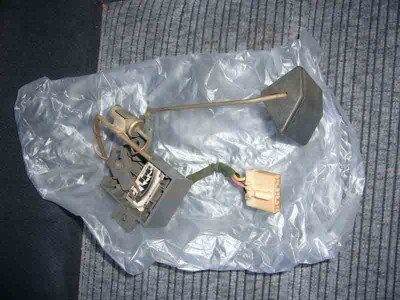

Комментарий к файлу: это старый датчик
топ.датчик.jpg [ 60.34 КБ | Просмотров: 6760 ]

я ж говорю,что поменял датчик.особых проблем в замене нет. проблема осталась та же.врет он и все!!! на фотке старый датчик,в баке щас новый

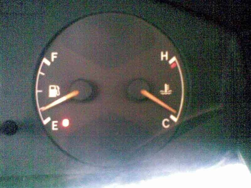

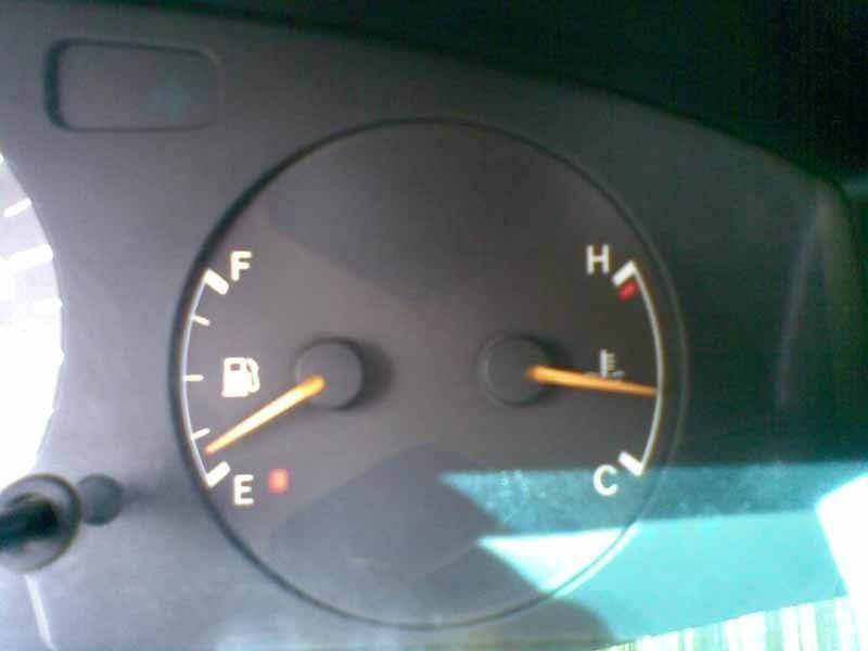

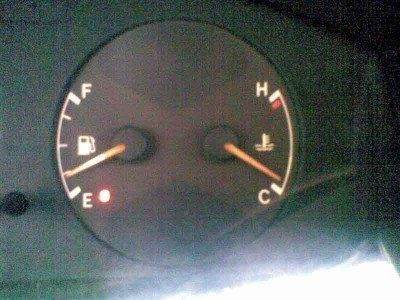

выкатывал все эти дни бензин! :D стрелка как обычно уже была на "чуть больше четверти".встал на ровное место,и открыл крышку бензобака.в течении минуты стрелка опустилась ровно на четверть.далее,в течении двух-трех минут стрелка встала между четвертью и нижним положением,и при этом загорелась лампа.
думаю,что зря я купил новый датчик... :oops: так что там с этим адсорбером делать,как что продувать?
